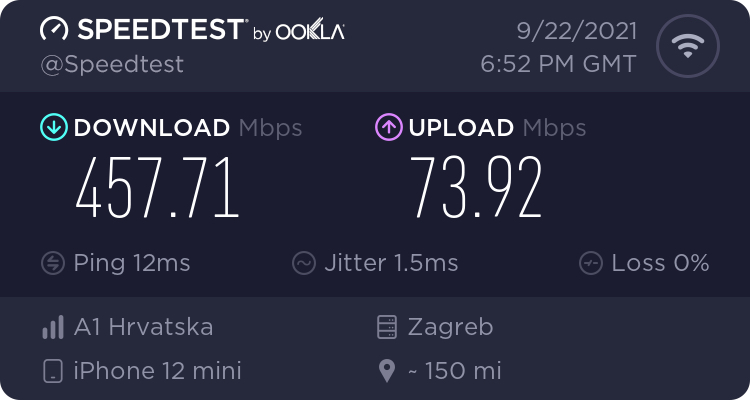

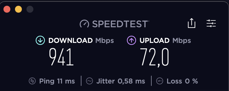

Staro 22.09.2021., 20:59   #12237
SPLiFF
SPLiFF's Avatar
Postovi: 2,097
Evo ja sam izgleda prvi u Osijeku ili bar u ovom rajonu sa Fritzom i gbit brzinom.
Nažalost nisam uspio dobiti upload više od 100mbit, vidjet ću kroz nekoliko dana kako će biti a onda zovem. Download je 1000.
Dolje su slike speedtesta s Mac-a (gigabit LAN) i ajfona (WiFi 6)
Stavio sam i ss konfiga rutera s podacima o kanalima, pa tko je više kuži u to znat će u čemu je stvar.
