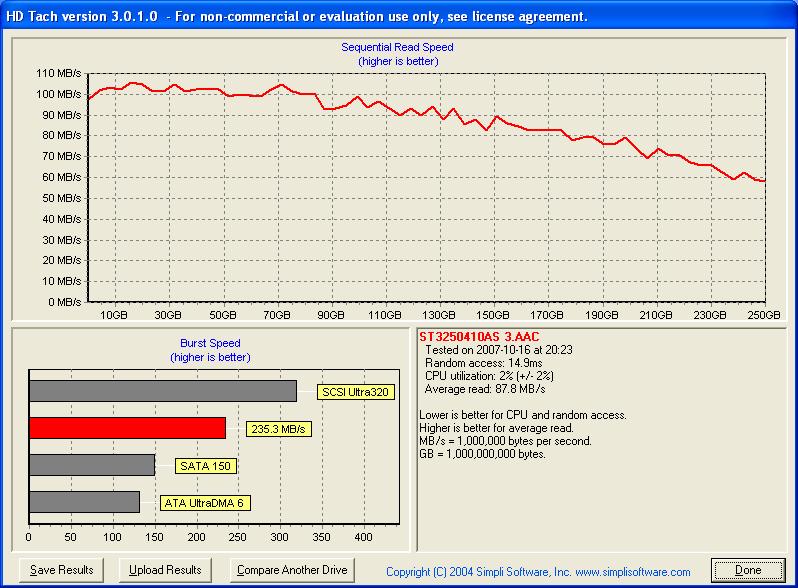

Evo momci uzeh i ja Seagate 320gb 7200. 16mb cacha u Linxu jer vecinom sam cuo samo pozitivne stvari o Seagate diskovima.
I naravno tek onda vidjeh slucajno ovaj topic i pogledam firmware version:3AAK
Formatiran je prije par dana stavio sam 2 particije za OS i za Storage jedna od 20gb ostatak je cca 280gb.Trenutno mi sluzi kao storage dok su WinXp na drugom Sata Maxtor disku od 200gb.
Vec sam nakrcao cca 70gb na njega pa neznam koliko to utjece na rezultate ovog testa ako uopce?
Evo SS od HDtune testa pa malo gledam i usporedjujem sa ostalim rezama koje su postane ovdje i cini mi se da bi mogao biti Ok ili sam i ja imao nesrecu da je disk u banani?
Colossus je offline   Reply With Quote
Staro 16.10.2007., 23:42   #98
majk
majk's Avatar
Datum registracije: Dec 2006
Lokacija: Ri
Postovi: 300
Autor Colossus Pregled postova
Mislim da je ovo sasvim zadovoljavajuce.
Ja sam bio uzeo taj isti disk i imao je max 40 MB/s sa naglim propadima na 2 MB/s, svako malo bi se zablokao kod kopiranja... odmah je zamijenjen i sad novi radi OK. Vidjet cemo kroz mjesec dana...

Staro 18.10.2007., 21:29   #105
dziggy
Lokacija: Novi Sad
Postovi: 29
(oprez) Seagate 7200.10 diskovi s 3.AAK firmwareom,mnooogo su brzi !
Seagate ST3250410AS,jedna glava,gusci zapis,manja buka i zagrevanje
Name:	Seagate ST3250410AS.JPG‎
dziggy je offline   Reply With Quote

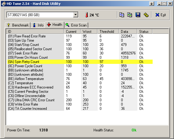

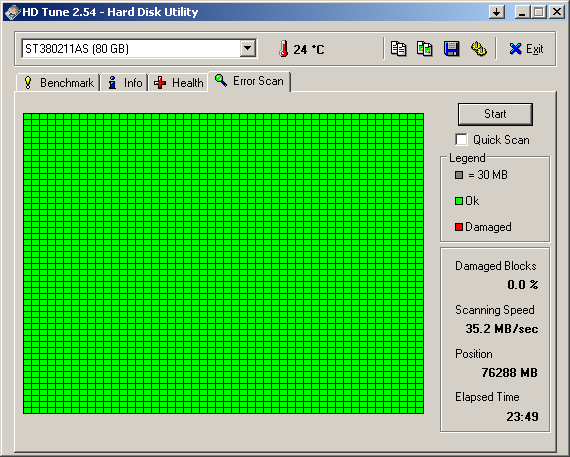

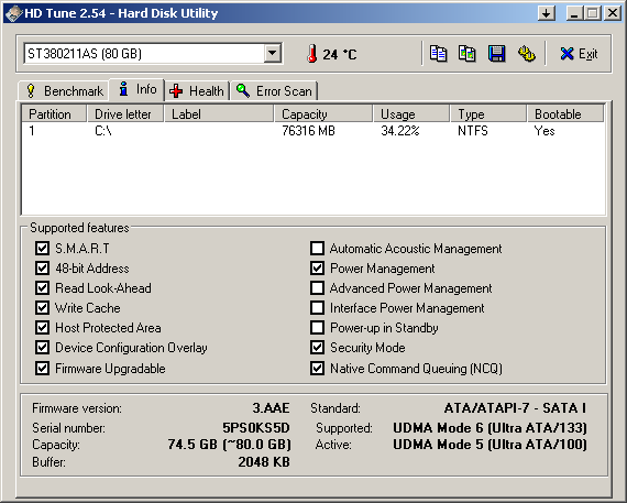

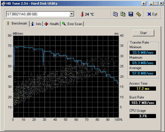

Lokacija: šibenik
Postovi: 344
Moj je 3AAE. WIn scan disk pokazuje da ima bad secor 56Kb dok HD Tune test ne govori ništa. Astra 32 isto kaže da je Health BAD A HD tune ok. Što se dešava?
Tko griši Win xp chkdisk i Astra 32 ili HD Tune.
I uopče kako vam meštrima sve skupa izgleda prema HD Tune.

Evo još jedan ST3250410AS (250GB, jedna ploča, 16MB cache) - made in China. Firmware 3.AAC. Testiran prazan (iako s napravljenim i formatiranim particijama), te uz malo surfanja za vrijeme testiranja.
Ovdje na slici u usporedbi s dva starija harda (WD Caviar 24300 - 4GB; WD Caviar WD300 - 30GB) da se vidi koliko je niži zbog toga što ima samo jednu ploču.
Ovdje testovi:
Brzina je solidna, rekao bih.
