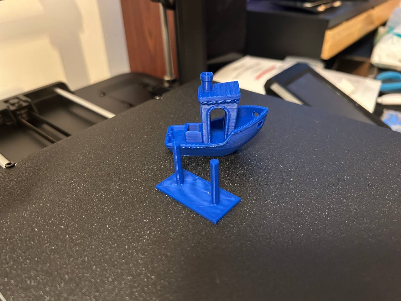

Kakav vam se čini Benchy? Na početku mi se cini najgori i malo kod prozora zapinjucka al ostalo mi se cini ok ili?
Ovi Y u bazi se uzivo jedva vide, samsung to naglasi, pod prstom ih ni ne osjetim.

Imaš ti tu još posla za poštelati to.
Koji je to printer? Bolje je moj ender printao dok je bio stock još

Ovu mi vuče na vlažan filament i malo kalibrcije , koji materijal ?

AnyCubic kobra go
PLA, stoji u garazi, bez kutije ikakve, tako da mozda i je vlazan, zamjenio nozzle, odradio autoleveling, namjestio z offset, i malo zategao x os.
U ovo sam se upustio jer pokusavam isprintati zupcanik, prvi dio koji sam printao ranije mi je ispao skorz dobar, a sad drugi dio ima ove valove koji mi dosta smetaju

Uh, narucim, skuplja pita od tepsije haha
Nego jel ovo sve zbog vlaznog Filamenta? Lijeva je sad, a desna koja je ok je bila prije, svasta sam ja tu nesto namjesta.... Da znam jeli lose ili dobro i ima li neki bemchmark kojem ce tribat manje od 3 sata da vidim status...
Level i z offset je spot on, to nije problem
