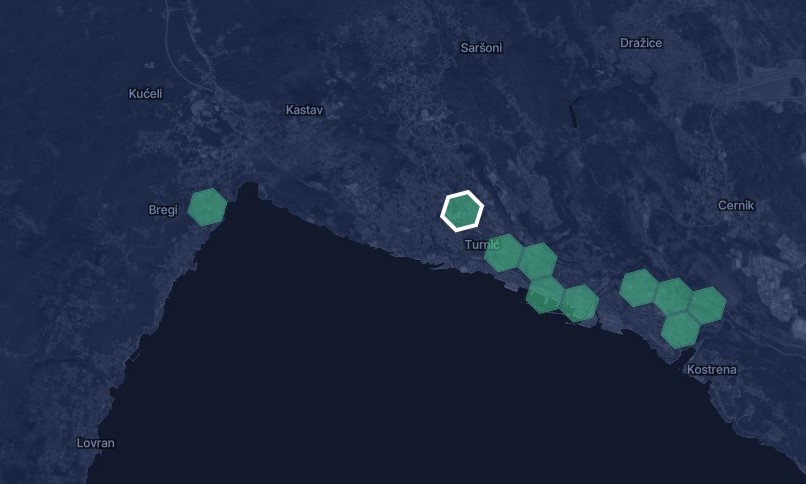

Isplati li se meni ulaziti u to? Dosadili mi GPU rigovi
Imam nekoliko hotspotova ali 8km udaljeni i jedan cca 3km...

odgovorio sam ti na pm.
problem je trenutno doci do spotova... a kako i nece kad je ROI boli glava... a bio bi i bolji da je vise spotova...
