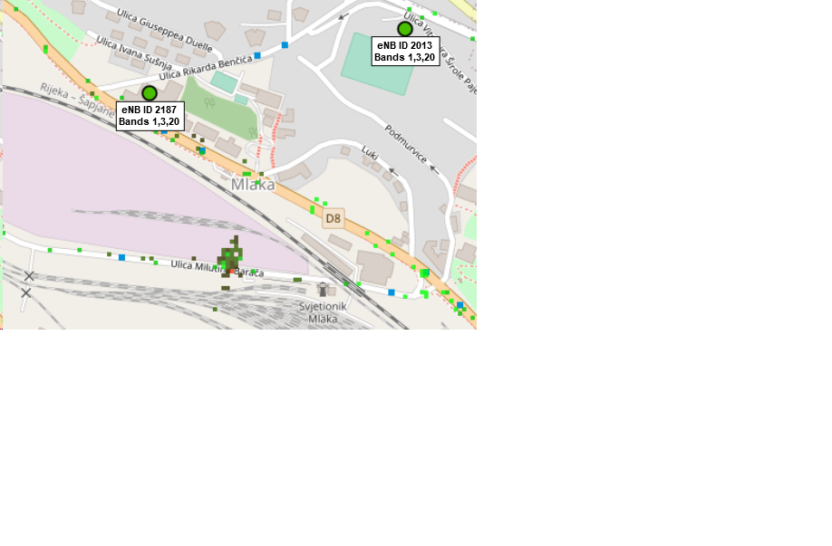

Staro 12.12.2020., 19:57   #65
sharkri
sharkri's Avatar
Postovi: 704
Ovdje gdje je gusto načičkano sam ja,dali mi se isplati uzimati kakve antene, mislio sam omnidrectional antenu, jer sada nemam baš neki signal imate, imate kakvu preporuku.
Tornjevi se nalaze na neboderima.
Može li se ovo premjestiti, sada sam skužio da sam na krivi topic stavio.

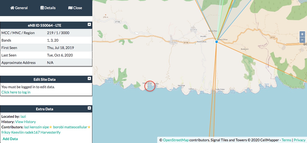

Staro 12.12.2020., 21:26   #66
highdook
highdook's Avatar
Datum registracije: Apr 2020
Lokacija: Offshore
Postovi: 31
Hvala za link.
Na slici u crvenom krugu je pozicija moje kuće, a ovo je odašiljač od TELE2 koji baš pokriva taj smjer. Ali ja imam telefon od TELE2 i signal je stabilan i jak tek kad se udaljim čamcem od obale izvan uvale. Usjeci su duboki i izgleda da je kuća u sjeni tog signala. Pitanje je, da li možda mogu nekako "upecati" signal ako vanjske MIMO antene usmjerim prema vrhu brda u smjeru odašiljača, ili to tako ne funkcionira?"
Name:	Screen Shot 2020-12-13 at 03.08.06.jpg‎
highdook je offline   Reply With Quote

po meni se sa tele2 nećeš usrećit.
em je sranje i inače kao provider, ali ovdje ima bandove 1 i 3, a to slabo "putuje" bez optičke vidljivosti.
gledaj da budeš u dosegu repetitora koji ima band 20 (800mhz)
ovo šta kažeš , moglo bi raditi, tvoj telefon ima tek nekakve antenice, VS iskre sa svojih 7-8-9 dBi dobiti.
drugi useri sa više iskustva po "lošem" terenu će ti znat više reć

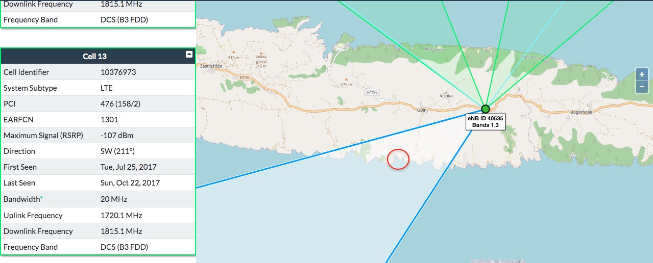

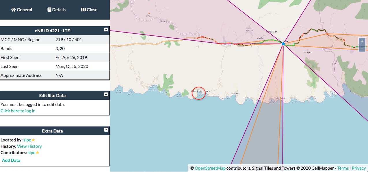

Staro 12.12.2020., 22:39   #68
highdook
highdook's Avatar
Lokacija: Offshore
Postovi: 31
Ovo su opcije sa A1 i T-mobile. Ali nijedna ne prelazi preko moje lokacije, pa me brine kako uhvatiti taj signal?

Prezime
Datum registracije: Aug 2013
Postovi: 4,357
Probaj sve operatere, bez obzira na dijagrame zracenja, jer su oni po mojim iskustvima opako netocni...
