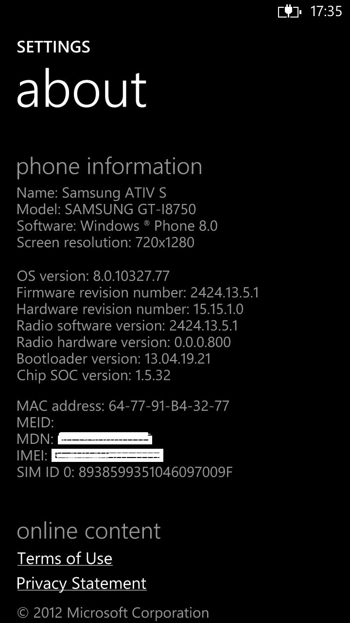

Staro 17.10.2014., 17:39   #7315
mierdadeltorro
mierdadeltorro's Avatar
Datum registracije: Jun 2009
Lokacija: zadar
Postovi: 241
Autor akoj Pregled postova
Ovo radite na vlastitu odgovornost!
Ovaj tutorijal je namijenjen svim vlasnicima Ativa S (I8750 modela) koji žele na svom uređaju dobiti službeni update na 8.1.1, a trenutno su u Preview for Developers programu ili njihov uređaj nema odgovarajući CSC kod(trenutno je update vani samo za ATO)
1. Napunite bateriju do kraja te napravite backup(po želji).
2. Preuzmite WP8 SMD binary 3.47 i SamsungUSBDriver ovdje i GDR2 ovdje.
3. Pokrenite SamsungUSBDriver, a nakon završetka instalacije ponovno pokrenite računalo.
4. Zatim pokrenite WP8 SMD binary kao administrator.
5. Učitajte potrebne datoteke i označite opcije kao na slici.
6. Uđite u download mode na svome uređaju: izgasite uređaj, pritisnite VOL+ i Camera tipku, te istovremeno stisnite Power tipku dok uređaj ne zavibrira. Tada otpustite Power tipku, a VOL+ i Camera tipke nastavite držati dok se na zaslonu ne pojavi download mode.
7. Tada spojite svoj uređaj putem USB kabela i kliknite na Start.
8. Nakon 5 minuta bi proces trebao biti gotov i nakon par minuta bi se trebao pojaviti početni zaslon. Na uređaju će biti 8.0.2 verzija.
9. Nakon postavljanja uređaja(nemojte vraćati backup i ostale podatke) ažurirajte telefon i tako ćete dobiti 8.0.3. Tada ponovljajte ovaj korak sve dok ne dobijete zadnju verziju softwarea tj. sve dok ažuriranja budu dostupna.
10. Sada napravite hard reset i postavite uređaj(i povucite backup).
Ovime je proces završen, a verzija OS-a bi trebala biti 8.10.14157.200
hvala na uputama, evo upravo downgradeao, i prošlo bez problema.
CSC je ATO, ostatak na slici

apgrejdalo, sve radi nema camera bug, još samo vratio csc na dbt, reset i applikacije.
hoće li mi automatski povući backup kad se ulogiram sa outlook acc, ili moram sam ručno.

reći će ti da je dostupan backup i pitat će te jel želiš restorat

Nemoj vraćati CSC na DBT. Oni su tek prije 2 tjedna dobili 8.0.3
