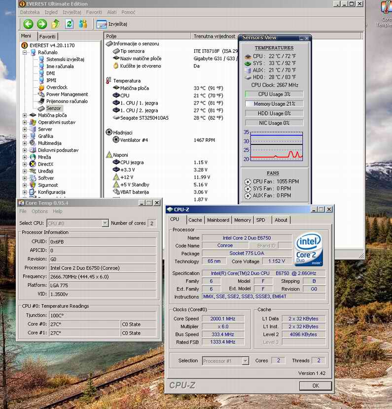

Staro 11.01.2008., 21:54   #494
uploader
uploader's Avatar
Datum registracije: Oct 2006
Lokacija: Germany
Postovi: 694
evo....
Temp u sobi je 23°C
uploader je offline
Staro 11.01.2008., 21:55   #495
Razer
Razer's Avatar
Postovi: 11,642
Čestitam. I sad ti reci kako ti procesor može raditi na 19C u idleu?
Razer je offline
Staro 11.01.2008., 22:49   #496
uploader
uploader's Avatar
Lokacija: Germany
Postovi: 694
OK nije 19 nego 20°C

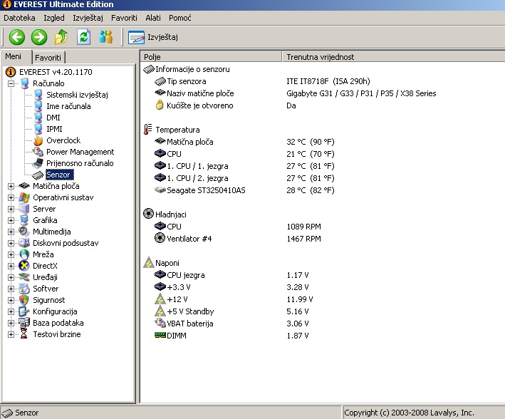

Staro 12.01.2008., 01:20   #498
uploader
uploader's Avatar
Lokacija: Germany
Postovi: 694
Evo temp sa coretempom
malo je mutno jer sam morao smanjiti na 100kb nije mi se dalo uploadat na imageshack
Temp pod orthosom mi je maximalno 46°C mjenja se sa 45 na 46 stalno
Moram primjetiti da orthos definitivno najvise optereti proc! S njim u pogonu imam MAX temperaturu proca!!!
Moje misljenje je da u real life koristenju racunala nepostoji nijedna aplikacija koja bi opteretila procesor toliko jako kao Orthos.....
U prijevodu = ako CPU pod orthosom stabilno sljaka i temperatura je u normalnim granicama (ovisi sad kako za koga) onda fakat nema zime...mozes s kompom raditi kaj got i sve ce sljakati u najboljem redu i stabilno sto je najvaznije!
Ispravite me ako se varam!?
Zadnje izmijenjeno od: uploader. 13.01.2008. u 01:45.
