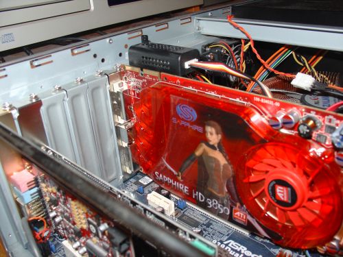

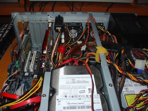

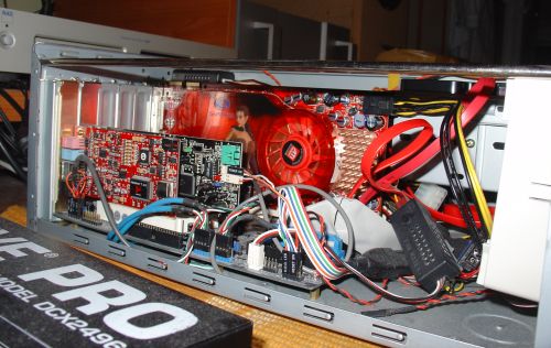

Kuciste je za HTPC pa je i sveukupna visina malo manja (kuciste iz potpisa). Meni se cini, bar po slikama koje sam vidio, da S1 ili S2 ne moze stati unutra. Od vrha kartice do poklopca imam cca 3cm...ne znam koliko se to iz slika vidi.
ID:	8063   Click image for larger version
ID:	8064   Click image for larger version

vfn100 ne ide puno vislje od grafe, max 1cm.
inace ide na kontra stranu od stock coolera, ali da se montirati i konta, samo trebas malo saviti heatpipe-ove da ne diraju grafu, a poslije je problem zasarafiti ga gore, trebas imati dosta tanki odvijac da ti prode izmedu limova na cooleru
ako treba ti poslikam kako to izgleda kod mene
