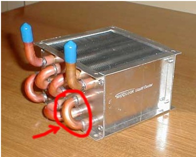

?Premosnice?
Jeli moguće negdje posebno kupiti ove premosnice (pogledaj na slici ono zaokruženo crvenim) jer imam neki radijator koji nema spojene cijevi svaku sa svakom već na jednoj strani voda ulazi na 7 cijevi a na drugoj izlazi kroz 7 drugih cijevi?
Ja bih to htio spojiti da voda malo više kruži gore-dole kako bih je malo efikasnije ohladio

Re: ?Premosnice?
Ja sam ih napravio sam (uz pomoc prijatelja) tako sto sam kupio bakrenu cijev, napunio je pijeskom, friend je grijao autogenim a ja savijao. Moras paziti da ne pregrijes ili ne napravis rupu.
LAcy
