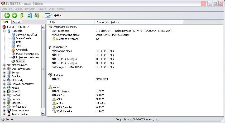

Exclamation
evo jedna sličuha, od mog računara

u everestu si : Datoteka/Postavke/hardwer.monitoring/-OSD+ikone sensora naštimaj šta sve želiš vidjet tj monitorirat pa imaš lijepo i temp grafe koja ti mora biti ista i koju ti prikazuje CCC /Ati owerdrive
btw 1. temp matične tj automatski ti je i mema približno na istoj tem., ti je previsoka - trebala bi biti najniža a to znači da te onda najvjerovatnije zeza pretopli chipset koji se zablesira tj bios, a sada ti je i vanjska temp. kudikamo veća pa ti se zbog toga sistem brže/učestalije ruši,
2. zaključak - bolje hlađenje u kućištu tj mjenjaj i njega - brza provjera = stavi neki klasični veliki kućanski vent u blizinu, kućište normalno otvoreno i onda vidi kako radi tj potvrda dijagnoze,
3. napajanje ti je druga najslabija karika u lancu (dosta odstupanja u everestu), btw 1950xtx ima samo jedan 6 pinski konektor
DDTdoo je offline   Reply With Quote

Barica se przi na 43c uuuu to je malo previse za nju. Stavi nekakav vent da puse po njoj...

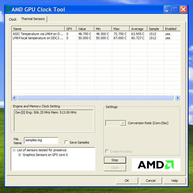

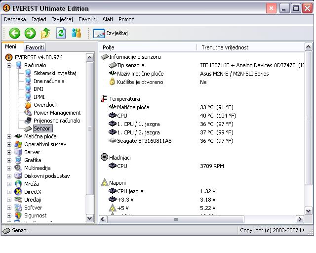

da evo uslikao sam i grafu nakon 3d mark testa... tocnije 2 sekunde nakon testa!
ali stavio sam ventilator kucni pored kompa tako da su mi ovo trenutne temperature iz everesta...
Name:	temp poslje.JPG
Name:	temp grafe.JPG

Autor rakanisshu Pregled postova
Privitak 7470
Privitak 7471

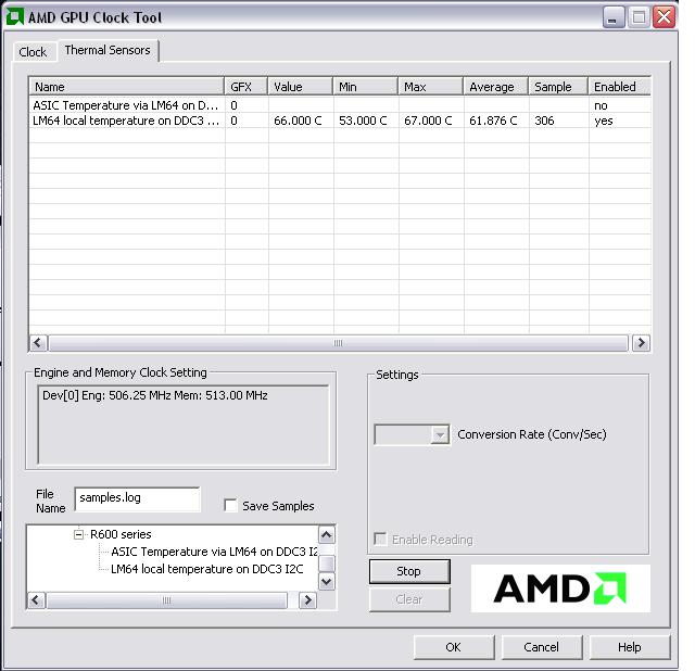

A da upališ i senzor za očitanje temperature GPU-a???

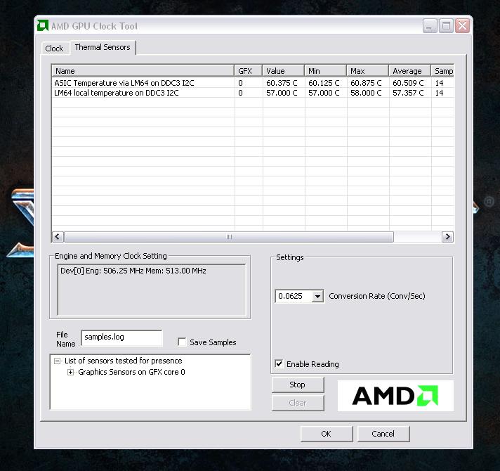

heheheheehe, a evo i njega, ovo je poslje igranja od 2 sata!
malo je palo za koji stupanj ali nije prelazilo 65 - 66
Name:	temp poslje1.JPG
rakanisshu je offline   Reply With Quote
Privitak 7473
Nema šanse ali baš nikakve da ti i minimalna i maximalna temperatura budu 60c
Privitak 7467
jel samo ja primjecujem kako su ovi naponi na razini MS-šrota, ako ne i gori
