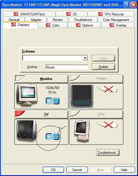

Ovako. Dva su rješenja. Prvo ili uključi kod TV-outa da ti TV bude primarni. Kako pogledaj na slikicu.
Drugo riješenje. Uključi TV out, pod clone opcijama stavi theater mod, u BS playeru uključi opciju "use ovarlay mod 2". I bilo bi ti pametno staviti progarm FFdshow, pa preko njega upucavati titlove, namještati sliku i slično...
