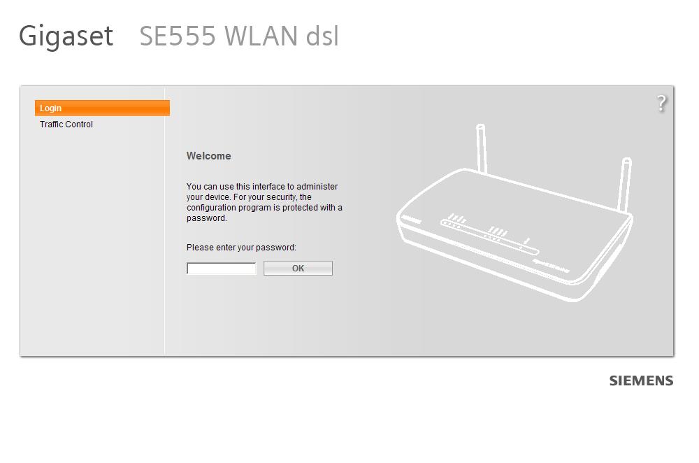

Ja imam issto jedan problem. Imama SE555 i ne mogu se logirati u njegove postavke. koristim SIEMENSOWU 108-icu, znaci bezicnu mrezu. Mislio sam da je u pitanju password (admin ili samo prazno) al' ni jedno ne radi. cak sam i resetirao SE555 i ponovno pokusao i bez ucinka. Da li se mozda postavke mogu mijenjati iskljucivo putem kabela? jer sam ja dossad pokusavao samo bezicno.

Mora radit i bežično. Ukucaš u browser 192.168.2.1 i dobiješ login screen.
Staro 18.06.2006., 09:34   #51
boze
Postovi: 4
nece. ovak omi izgleda taj prvi, login screen. samo mislim da bih gore povise trebao imati jos neke 'kartice' odnosno tabove. je l' da ? meni izgleda ovako. ukljucio sam da mi se pop-up ovi pojavljuju, mislio sam da je do browsera, pa sma probao u mozilli i operi, al' nikako.

e, oprosti. radi veza bezicno. normalno je sve. samo se ne mogu uloggirat u router da mu izmijenim postavke (ssid mreze, enkripciju i sl.)

Pa ako nisi postavljao lozinku nebi trebao imat defaultnu. Samo prasni enter i trebao bi ući.
EDIT: sorry sad sam vidio da si to već probao.
Gle ako si probao factory reset (straga ima onu rupu, gurni vrh tehničke ili sl. ako već nisi i drži stisnuto 5-10 sek), i dalje se ne možeš logirat, onda je vrijeme za poziv t-scumu i reklamaciju.

da. mislim da je vrijeme za poziv. probao sam i reset, samo sta sam drzao 3 sekunde. jer tamo pise dulje od 1, a krace od 5 sek. anyway, probat cu jos 1x. hvala!
