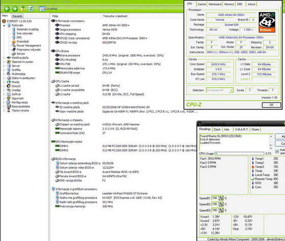

E sad nisam nesto puno klokao jer imam box cooler tako da ne zelim dizati napon ali sa default naponom proc iz siga mi ide do 2400MHz da radi full stabilno bez ikakvih problema, znaci napon nisam dizao nego sam samo dizao FSB do 270, HTT mnozitelj sam smanjio na 3 i omjer memorije tako da mi ispadne ispod 400..... Znaci nisam dizao nista osim FSB a sve ostalo sam smanjio tako da bude priblizno isto kao i prije clockanja...
To je to za sada, dok dobijem placu onda stavljam zalmana na proc a vjerovatno i na chipset, pa cu vam reci dali ide gore ili ne i kolike su promjene u temp, mozda i ubodem neku kvalitetnu memoriju pa cu probati malo jace clockati onda, a mozda i winchestera zamjenim sa san diegom 3700+ (ovisi kolika ce biti placa ) pa cu onda jos malo muciti plocu...
Mislim da je najbolje da sva pitanja stavljate tamo gdje je review da sve bude na jednom mjestu tako da potencijalni kupci ili sadasnji korisnici maticne nemoraju okolo po forumu traziti...
Napravio isto kao i ti. Temp se digla 10 stupnjeva. Pokrenuo Titan Quest (igru), i grao jedno 10-15min i smrzo se komp.
Eto stavio sam sliku u prilog kako to sad izgleda, a sad koliko se vidi...to je upitno,

Daj stavi malo vecu sliku jer ja na ovoj jakooo slabo da vidim nesto.... dok klokas pokreni superpi, prije 1M pa 4M pa 8M pa vidi dali ti ga moze zavrsiti...
Da se ne ***e tako u krug bolje mu je pokrenit 1M pa ako to prođe odma 32M. Ako i to prođe veliak vjerovatnost je da je komp. stabilan
U većini slučajeva padne odma na 1M, to ako se stvarno pretjeralo. A ako fali malo napona, il je HTT malo previsoko za RAM/MBO onda padne na 32M.
Možda padne i između, al nema potrebe vrtit te među-testove kad ionako mora odvrtit 32M za kraj
Glede slike.. vidi se tek kad se skine na komp pa poveća. malo je mutno, al se vidi. Ako HTT ide bez problema, a sumnjam da ploča ne može podnit, nije tolko visok. Kao ni RAM...
Vjerovatno mu treba više struje. Daj bar 1.425 ili 1.450 pa probaj

Autor EvilM@ster Pregled postova
SuperPI prosao bez problema na 32M, sto sad?

Autor mavidako Pregled postova
Znaci da su ti te postavke OK... do koliko si dogurao
Dokle sam do****o sa dizanjem FSB-a? Za sada jos nista, mal me strah jer imam box verziju cooler-a. Uglavnom ja sto se tice ovoga sam samo FSB povecao, i ostalo, nisam dirao napon, i memoriju sam spustio ispod 400Mhz.
Ne znam dali bi mozda trebao nesto? E da i temp mi je sad oko 39-40 stupnjeva.

Moj Venice je testiran na 2500MHz sa Box coolerom po defaultu na 60% okretaja postavljen...
Redovno ga držim na 40% a proc na 2300MHz...
Tako da se ne sekiraj oko Box Coolera...

Digni na 1.55V pa probaj ali nemoj ići preko toga nikako...
prpbao sam al nedide.....postavke su mi 300*9,htt je na 3,voltage je na 1,5V,memorija na 398 digao sam ju za 0,1V
