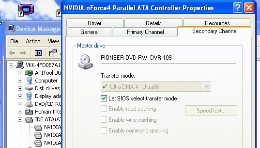

Je, sad ni nema Nvidia sw drivera-prža bi trebala izgledati ovako:

@Jelc : Daj ti majstore pukni jedan SS di se vidi sve što imaš pod IDE ATA/ATAPI controllers izbornikom.
Ja uopće ni nemam ovo što si ti otvorio prozor - nVidia nForce4 Parallel ATA controller,a imao sam to prije,odnosno moram imati taj kontroler,fakat ne kužim...

Jedino šta je dakle na Primary kanalu ova DVR-110D na Ultra DMA Mode 4;a na Secundar kanalu je DVR-107D prža na Ultra DMA Mode 2,isto kao i ova CD prža na primarnom kanalu;ali to vjerojatno jer je ova 110D novija. HDD-ovi rade po Ultra DMA 6 režimu,to je dakle 150Mbps ako se ne varam.
Uglavnom sve sam fino uninstall i stavio ove 6.86 nF4 WHQL i sve je o.k. prepoznalo;čak mislim da je sad isto kao što je prije bilo.
Jedino nemam ovo šta imaš ti Jelc na slici; NVIDIA nForce4 Parallel ATA Controller,pa ne mogu nigdje ovako konkretno da vidim te properties-e od ovih mojih prža...ah,nevermind,samo neka rade kako spada i da ne seru više.
Jelc,daj ajde samo jedan SS da vidim koje su sve tričarije kod tebe pod IDE ATA/ATAPI...tnx.

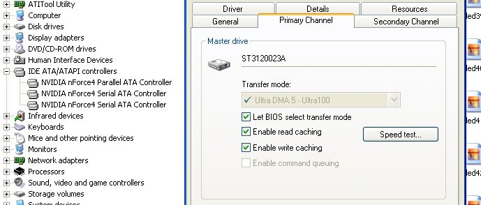

Ja imam trenutno upiknuta tri harda (jedan SATA, jedan P-ATA i jedan P-ATA prek adaptera u SATA kontroler)
I pržu.
Prža i jedan hard su dakle na P-ATA kontroleru, ostalo na SATA.

A bio sam i čitao da pokoji softwer zna srati sa IDE SW driverima ako je koja starija revizija istih odnosno nF4 drivera...ali nisam ništa novo od programa instalirao,pa sva sreća i nije do toga bilo.
Inače da,malo nam je drugačije,ti imaš i ovu karticu NVIDIA nForce4 Parallel ATA Controller a ja nemam...koju ploču imash?
Doduše ja imam 2 sata harda;a optika - dvije dvd i jedna cd prža su na IDE kanalima.
Ajde neki DFI-jaš neka stavi svoje da vidim,nek napise i koje nF4 drivere ima,pa da mi je srce na mjestu,jer eto nekako mi teško pada još samo to šta ne mogu otvoriti properties-e od ikojeg IDE uređaja (optike dakle)...

A jel mi moze netko reci zasto je meni ovako pod ide devices:
http://img135.imageshack.us/img135/2...evicesifi9.jpg
Jucer sam stavio nove win i snimio 6.86v chipset drivera sa Nvidijine stranice. Nisam snimio one njezine Nvidia ide SW drivere. Jel mozda zato?
Pogledaj si gore sličice koje sam ja stavio,paš' vidit da je i meni isto tako bilo dok nisam stavio "kvalitetne" drivere,za IDE SW općenito. I Domy_OS ti je rekao iso da je to do toga.
Inače mislim da ti prepoznaje po 3 komada ta,jer nemash onaj nForce4 controller,a imaš ta 2 kontrolera,pa ti svaki prepoznaje kao po još jedan primarni i jedan sekundarni "Ide-sata" kanal...tako neshto...

A nije do toga,isto sam i prčkao po bios-u i nije pomoglo,to je čisto neshto do ubuđanih drivera...a i nisam nikad imao bios po default aka factory setingsima...
