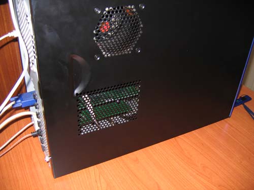

Kako skinuti hladnjak sa chipseta?
ovako, ja bi ga skinuo da stavim novu pastu (ili novi hladnjak, koji?) ali mi se neda igrati kada neznam pa pomozite.
Sta se dobije odvidavanjem one dvije vide, jel skinem cijeli hladnjak ili samo odvojim plocicu iznad ventilatora?
Sta sluze one dvije bijele pinke ispod kojih je neka opruga?
Daju se stisnuti ali se nista ne desava!
Jel normalno da hladnjak plese na chipsetu? (da se okretati par stupnjeva ali se neda odmaknuti od chipseta)
Kako i gdje pricvrstiti drugi ventilator da puse po njemu? (kuciste centurion)
hvala na pomoci...

ova 2 šerafa služe da se odvoji pločica iznad ventilatora.
da bi ga skinuo u potpunosti, moraš izvadit ploču iz kućišta jer te 2 bijele drže hladnjak i moraš na drugoj strani ploče stisnut kvačice na tim bijelim...
skini drugu stranicu na kućištu pa ako imaš rupe na dijelu za koji se drži matična, možda kroz jednu od njih možeš vidit krajeve bijelih i tako bez skidanja ploče skinut hladnjak...
daj poslikaj stranu iza matične ploče...

ma kakvi, ploca iza maticne nema rupa, morati cu je skinuti, nego mogu nekako pricvrstiti negdje jedan vent da puse po postojecem?

mislim da je jedino riješenje bušenje bočne stranice

chipset mi je taman ispred ovog rupicastog dijela za zrak tako da bi bilo nezgodno odmag pored busiti...
nego jel moguce pricvrstiti vent preko ove mreze, jel bi smetalo buduci da kroz njega izlazi zrak ma da imam dve venta 12cm sto ga ispuhuju, jedan na napajanju i jedan odmah ispod, nekako da ga zavidam kroz ove rupice i usput ne trebam busiti kuciste jel tko vidio kad takvo rjesenje?

improviziraj, ako uspijes pogoditi rupe na stranisi sa rupama na cooler, zasto ne bi islo

mozda sam malo smjesan ali... jel velja zamjeniti zracni tunel na bocnoj stranici sa ventilatorom... ima bas fino rupe za vide, hehe, dobro tko zna da li pasu sa rupama ventilatora ali eto... samo ideja

Na ovaj dolje rupicasti pravokutni dio ubaci zasarafi ventilator i usmjeri ga ka cipsetu. Ako nije bas u ravnini sa cipsetom, usmjeri ga prema cipsetu tako da odgovarajucu stranu ventilatora udaljis od stranice sa nekakvim odstojnikom ili slicno. A za proc ostavi fan-duct, tj. tunel.
Moguće je, no stavi ruku izvana preko tih rupica pa ćeš vidjeti da ti tuda zrak ulazi jer vuče ga vent od napajanja i vent sa chipseta. Skini stranicu i stavi 12-ticu s nutarnje strane stranice ali tako vent okreni da puše zrak po matičnoj. Imat ćeš bolji protok zraka kroz cjelo kućište a i chipset će se mnogo obradovati na stalni dotok hladnijeg zraka izvana. U tom slučaju bi mogao čak i skinuti kompletni ventilator sa chipseta i staviti neki zalmanov pasivac.

ako se moze staviti odmah bi, nevjerojatno je kako je glasan taj vent na chipsetu... a nema ga sta vidjeti, sitan ali dinamitan, hehe, pogledaj onu prvu sliku-chipset je jako blizu graficke, oce li meni stati taj zalmanov pasivac????

Zalman stane bez problema.
Obicno su prilicno glasni ti malo ventovi na chipsetu, popularno zvani zujalice.
Pogotovo na DFI nf4.

da glasan... nevjerojatan je trebalo bi se natjeceti sa mojim na epox-ici, stavim si ga onda ali zasad bez dodatnog venta... valjda nece nista krepati???
