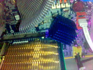

ugradnja uspjesna!

A temperature?

Postovi: 1,294
Pokazuje mi do sad nakon nekog vremena primea 39C i nije da baš nešt raste. Ali zabrinjava me što je pasivac vruć, nije baš ohrabrujuće.
Zaboravih napomenit da sam pogledao u everestu.

to ti laže senzor, nema šanse da je 39°C sa tim pasivcem
Stavi nešto da puše po tom pasivcu!

Hehe, pa znam i ja da laže, ali isti senzor pokazuje neznatno manje temperature nego s stock coolerom, a sve je stabilno zasad.
Neg, ajd da mal OT, stavio sam na grafičku vf900cu i ne vidim baš nekog preveliko poboljšanje u odnosu na leadtekov stock cooler. U idleu mi stoji na 48C, a pod opterećenjem ide do 58C (silent mod), a razlika kad iz silent moda u normal mode prebacim je nikakva. To mi baš nije jasno. Sve mi izgleda kao da nije dobar kontakt, ali mal se bojim jače zašarafit jer je već ovako dosta čvrsto
