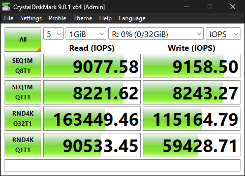

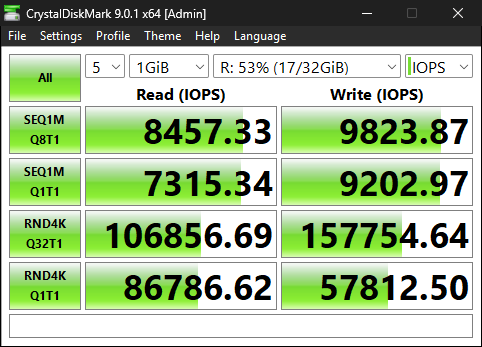

Staro Danas, 16:24   #166
Postovi: 8,146

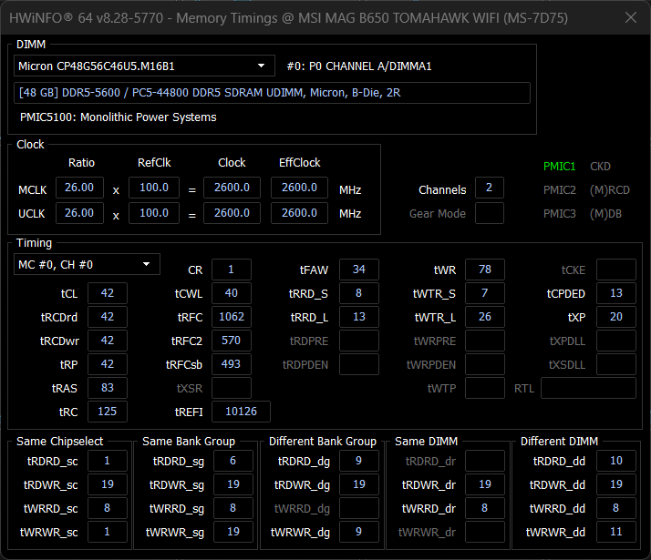

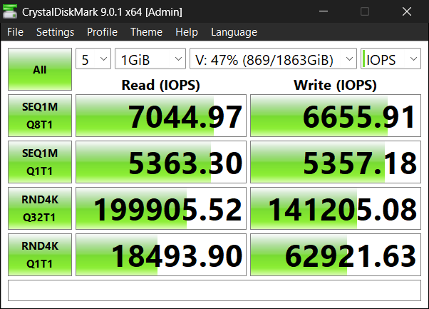

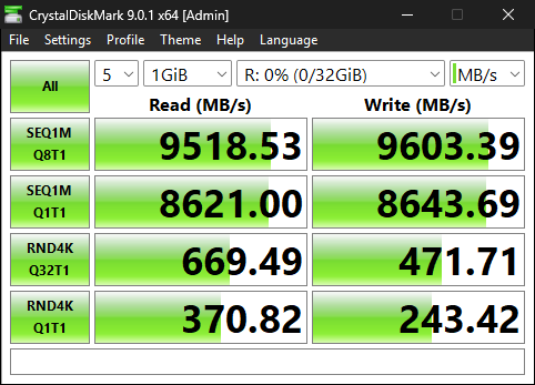

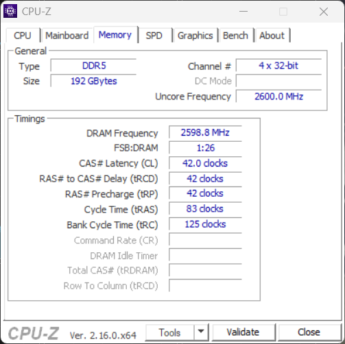

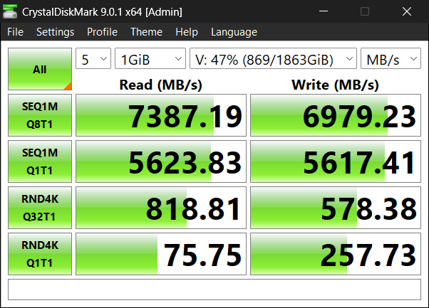

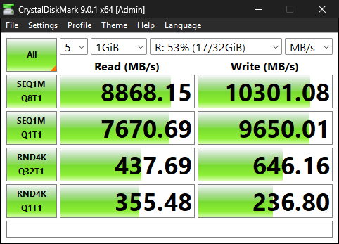

Koristeći AIM Toolkit kreiral sam RAMdisk od 32GB na sveukupno 192GB DDR5-5200 memorije i provjeril kakve su brzine pisanja i čitanja u odnosu na Crucial T500 2TB NVMe SSD.
  • Crucial T500 2TB NVMe SSD@50% free space
  • RAMdisk 32GB@100% free space
  • RAMdisk 32GB@50% free space
Swap file i ostala čuda tehnike su uključena po defaultu, a RAMdisk je nešto brži sudeći po CrystalDiskMark testovima, ali realno bez ovih brojki teško je skužiti razliku.
