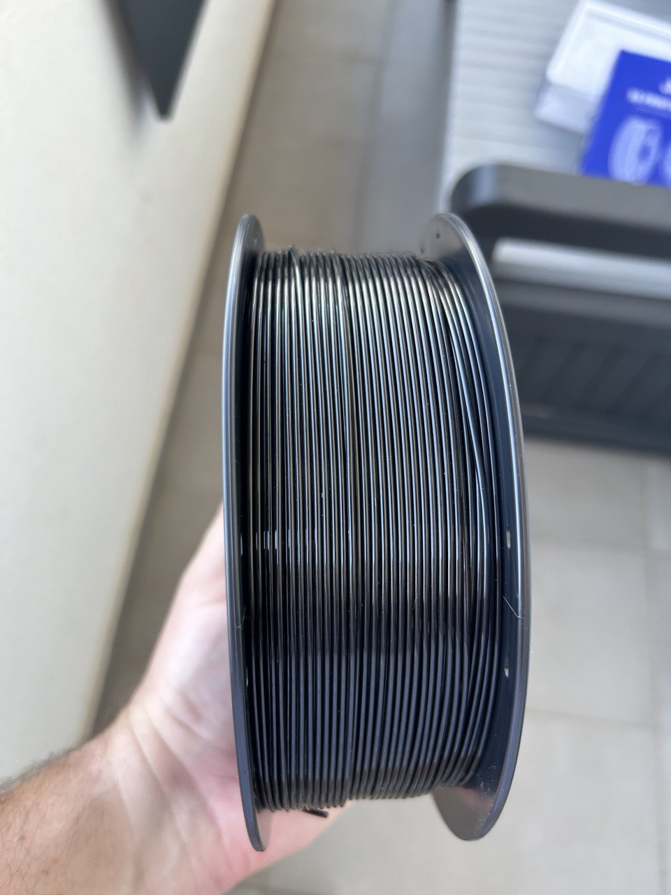

Staro 05.09.2024., 15:37   #434
Postovi: 8,215
2daj4
Dobro su namotane, nije ko one iz microlinea

Staro 06.09.2024., 00:26   #435
2 die 4
2 die 4's Avatar
Postovi: 2,248
Autor Pupo Pregled postova
2daj4
Ovo turd iz microlajna sam dobio po dobroj cijeni pa sam zato kupio, ali kada ga potrošim, sigurno više neće vidjeti mojeg printera
Vidim i ti si se opekao sa njima
Morao sam do sada 4 role premotati jer su doslovno zaustavljale AMS jer ih nije mogao povući. A kada sam premotavao jednu od te 4, tolko je shebano namotana da je pukla pa sada imam dvije polu role iste boje
