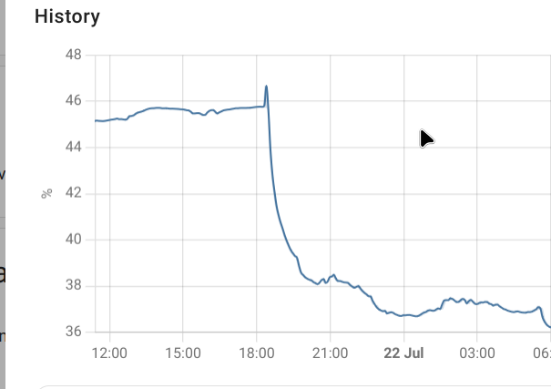

c-shadow
c-shadow's Avatar
Postovi: 3,464
Samo da potvrdim da ona silica iz Tedija radi odlično. Kupio jučer popodne, odmah ubacio u kutiju s filamentima i higrometar vraća vrijednosti gdje % naočigled pada, vidi graf u prilogu
Na vrećici ima i nekih indikatora kada je skupila dovoljno vlage, ali ne računam na neku preciznost jer su i upute malo nejasne: plavo, roza ili sivo?
U toj istoj kutiji je prije toga bilo 5 malih vrećica koje su došle s filamentima + jedna veća koja je došla s printerom, osušene su sve prije toga u dehidratoru i slabo je to, jedva da su 10% vlage skinule.
Hvala @Getriba94 na preporuci.
