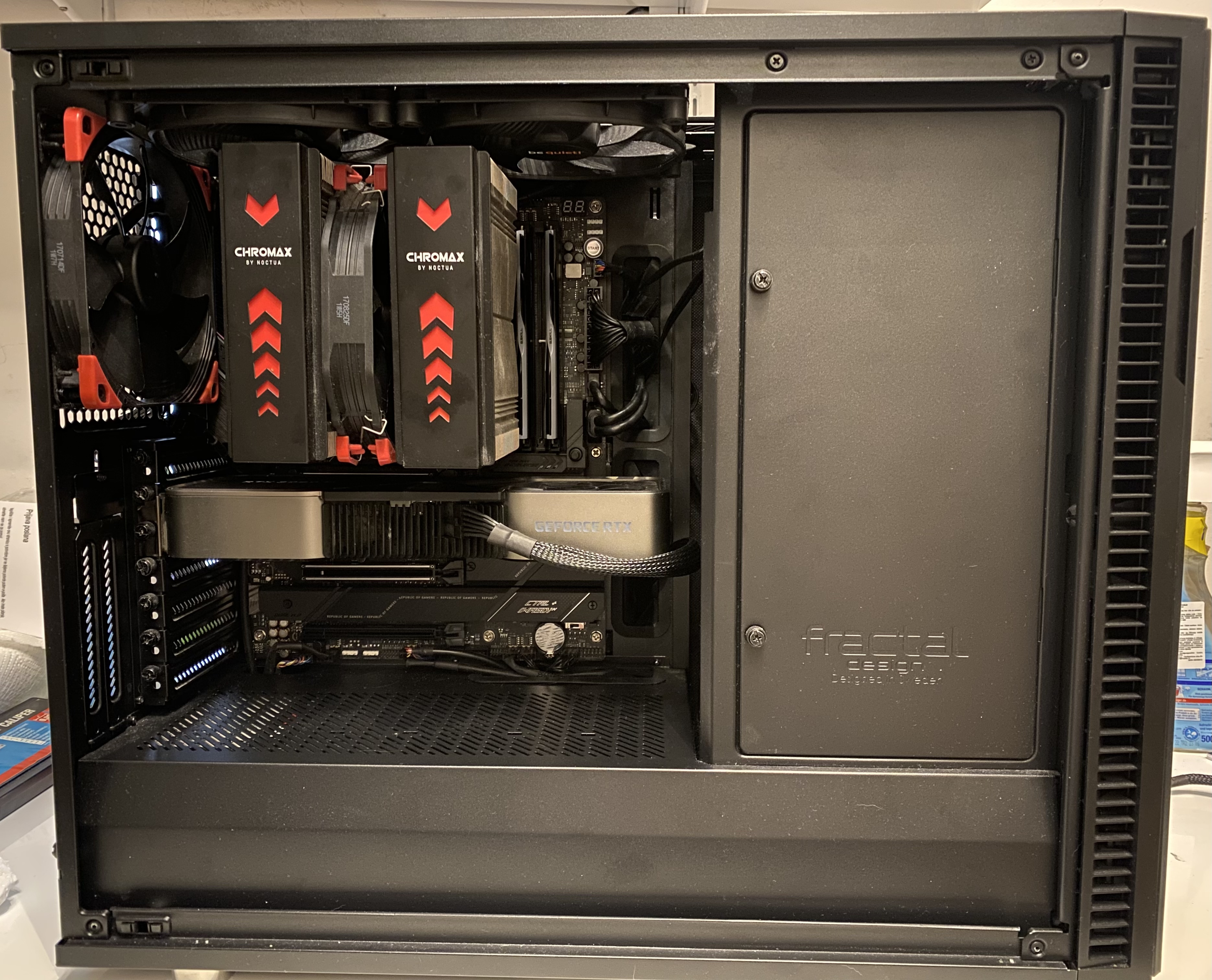

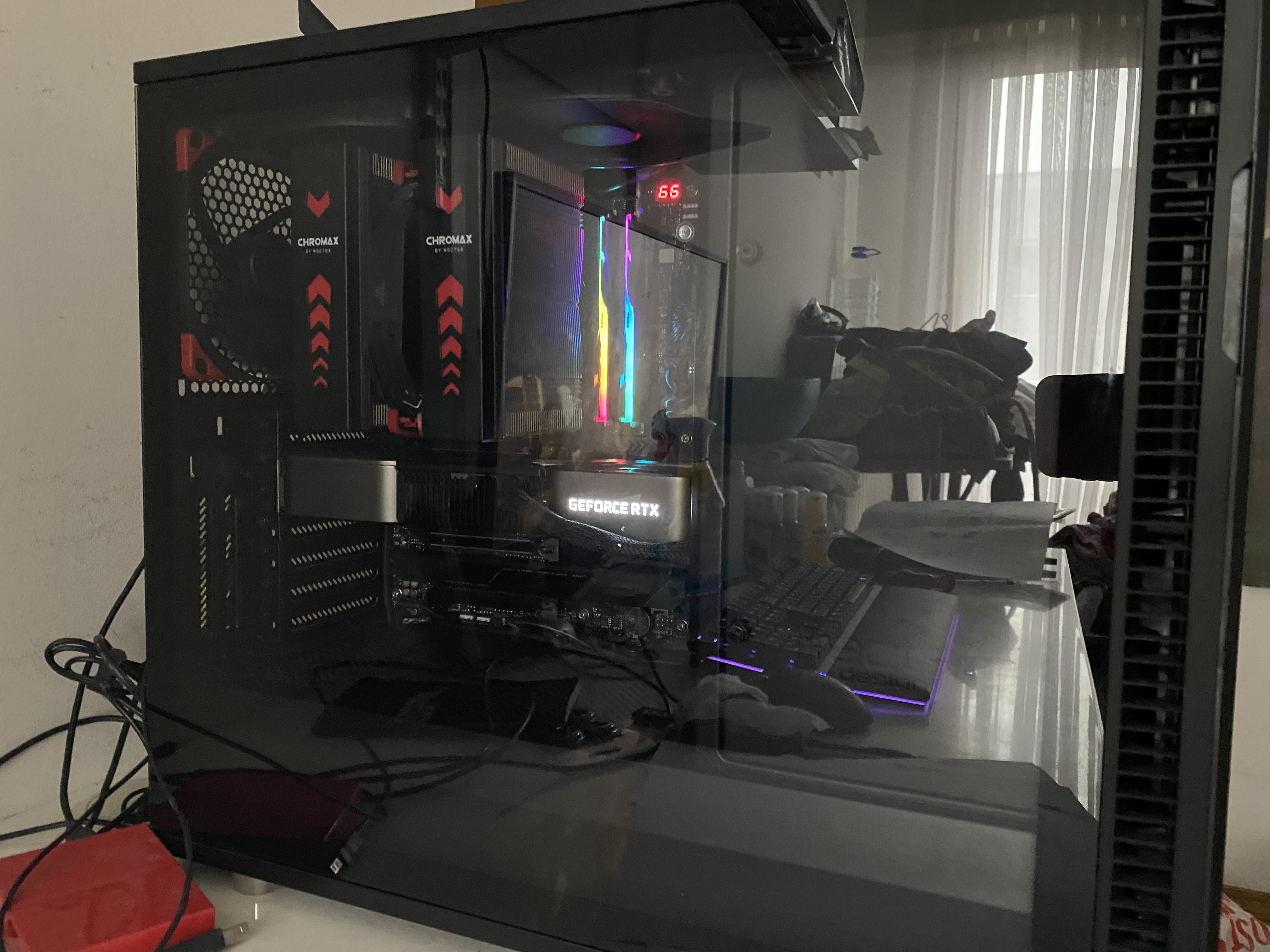

Čekaj da pokušam staviti sliku da vidiš kako je stalo sve
thnx, znači, bez prednjeg venta.
Ma to što pišu je max što su mogli postići s određenim kitovima... a nema Zen4 koji može voziti na preko 6400.
Frekvencija ovisi o mem kontroleru i o kvaliteti PCB-a tj. gubicima. Tako čim je low-loss PCB ne vidim zašto ne bi išlo više ako kontroler podržava, a on je u procu.

Možda bi i mogao staviti prednji vent, ali onda ne vidim RGB na stickovina i debug led. A obzirom na broj ventova sprijeda, straga i gore zbilja nema potrebe za njim.
Kažem, igram se s ovim buildom, možda u budućnosti stavim Kraken Z63 i par Light Wingsa… ovo mi je baš komp za šarafljenje i tweakanje kad me uhvati.
