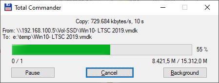

Dobio sam na kratki test 10Gb karticu HPE 560SFP+ i neloše to praši .
Nemam još switch pa sam spojio direktno na NAS Qnap 531X sa Ortial 3m DAC kabelom a da bude zanimljivije dodao sam i jedan par 240GB SSD-ova (RAID0).
HP ima drivere samo za Win Server ali to je u osnovi Intelova kartica (82599) pa rade njihovi driveri za obične Windowse (testirao sam na Win10 i 11).
Iako kartica i NAS imaju po 2 SFP+ porta imam samo jedan kabel pa nisam mogao probati trunking, a i ne bi ni imao čime zasititi 20 Gbita.
Sve u svemu dobro iskustvo pa sad ostaje samo pričekati jeftinije switcheve i velike SSD-ove.
Ovih ~700 MB/s me potsjetilo koliko smo nekad čekali na kopiranje jednog punog CD-a, a sad je to 1 CD/s .
