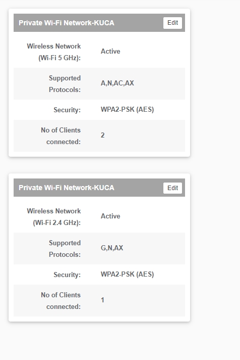

Ovo piše u postavkama routera:

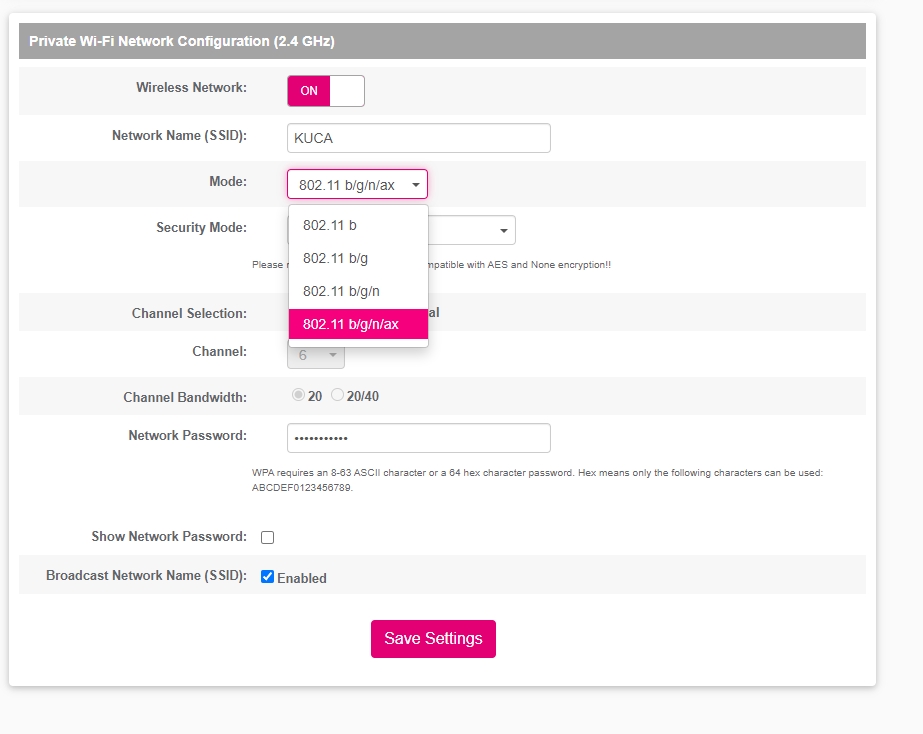

RTL8723AE Wi-Fi 802.11 b/g/n + BT 4.0 150Mbps PCI-E WLAN Combo Card,
nije toliko stara kartica,
za početak na routeru treba razdvojiti WiFi mreže,
kako koji proizvođač nazove, nešto kao Smart connect ili sl. treba ugasiti,
potom SSID za 2.4 Ghz neka ostane KUCA a za 5 Ghz stavi KUCA5,
dodatno za 2.4 Ghz "smanji" standard na b/g/n (bez AX).
Kada to odradiš na laptopu odradi rescan dostupnih WiFi mreža i KUCA mora biti dostupna / ponuđena,
slijedi odabrati je, unijeti pass kada pita .....
Još jedna stvar, na tom "problematičnom lapu" otvori listu WiFi mreža koje je zapamtio,
ako postoji neka sa SSID = KUCA, selektiraj je i izbriši sa liste.
Valjda ne treba napominjati da si sa "problematičnom laptopom" barem privremeno u istoj prostoriji gdje je router dok ne uspostaviš konekciju.

nemam opciju da stavim samo n, mogu b, b/g ili b/g/n ili b/g/n/ax...

Sve sam napravio kako si rekao.. prvo pobrisao sve zapamćene mreže, baš sve i onda promjenio naziv 5Ghz mreže u KUCA5 i promijenio 2.4GHz mrežu na b/g/n standard. Resetirao laptop i dalje ništa... stojim metar od routera, vidi sve druge mreže samo ovu ne...

Uf, kao da ti se ruga
Za svaki slučaj, jesi li odradio reboot routera da svakako prihvati ove promjene od gore ?

a nisam ga reboot-ao jer vidim da se sučelje osvježava dok mijenja postavke i onda vidim da su se postavke promijenile.. probam kasnije i opaliti reboot ali sumnjam da će pomoći... nešto nije u redu sa wifi adapterom od laptopa, mislim da se router nema više što namiještati :/

Mislim da si postavke routera dovoljno dobro prilagodio ....
i sam vidiš da sa onim WiFi TP-Linkom uredno radi.
