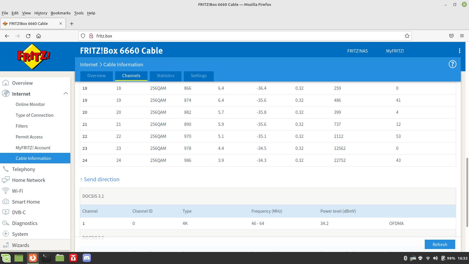

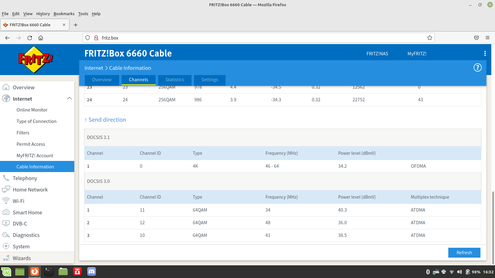

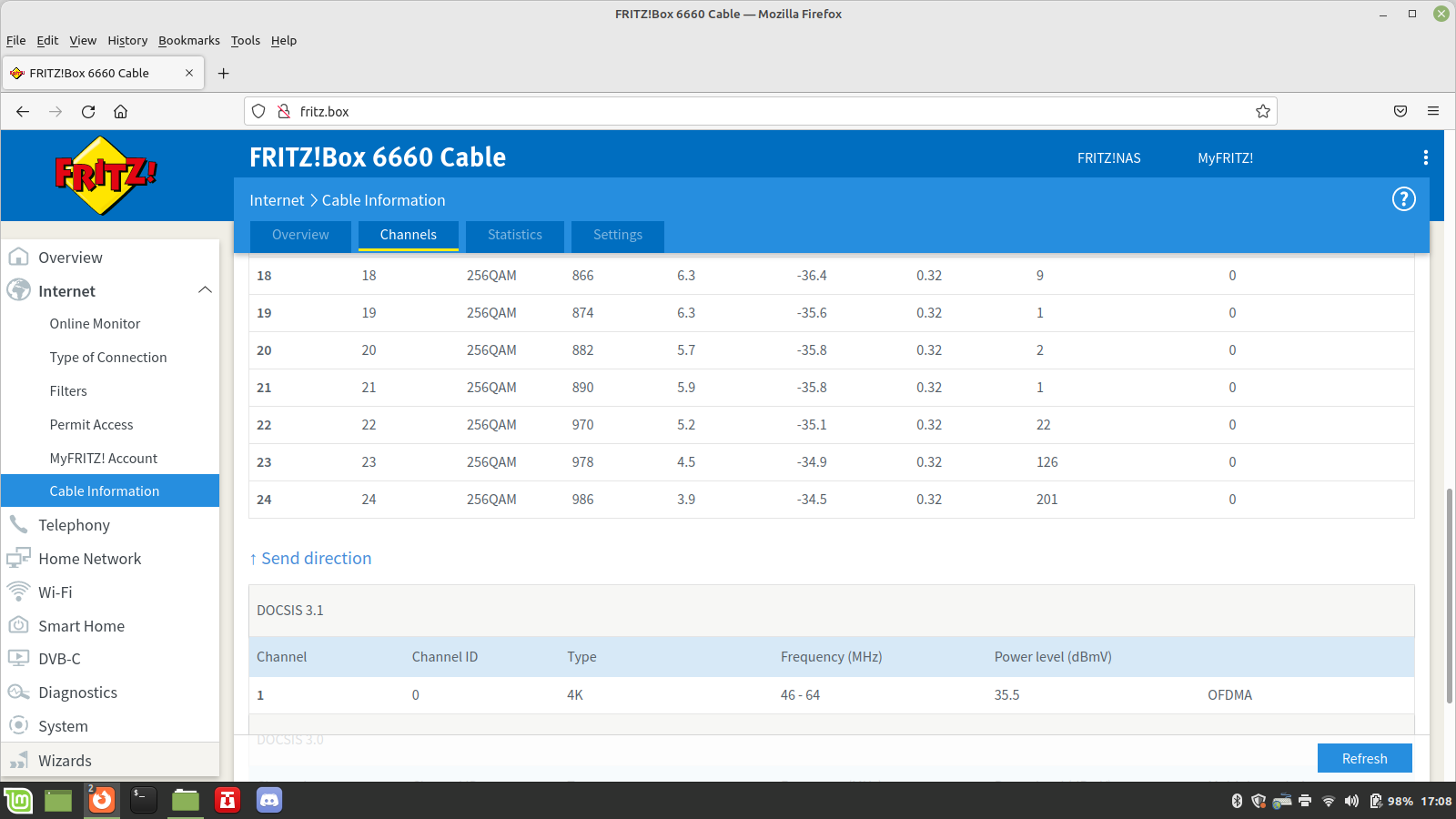

@d0x: prije misec dana sam dogovara produzenje i dogovoria sam 90kn popusta (mislim da je bez mozaik povezivanja max 100kn popusta): za 1gb net + osnovni + sportski + cam + flat fon = 264kn... kad se odbije sportski + cam (45kn) bi bilo 219kn...
al evo u mene nije bas najsritnije stanje sa 1gb netom... prvih cca 2tjedna je sve bilo stabilno i onda od 7.4. popodne krecu problemi sa stabilnoscu veze, fritz je pocea gubit sinkronizaciju svako par sati, kvar prijavljen i prvi tehnicar je ustanovia da je problem najvjerojatnije u modularnoj uticnici (vimar, iec konektor) i da bi tribalo prominit jer je zadnji set frekvencija slabijeg signala... promijenio je f-konektor na ulaznom kabelu u stan i direktnom konekcijom s tog kabela na ruter (zaobilazeci glavni "splitter" a zapravo oduzimac jos iz doba dcm-a/bneta te splitter kod rutera/tv-a) mu je pokazivalo za sve frekvencije stabilan signal... kako je za promjenu uticnice bilo potribno izmaknit regal, isa je novi termin... novi tehnicar je obavia zamjenu uticnice, a zatim i kabel od uticnice do 1-u-2 splittera te na kraju i oduzimac za 1-u-3 splitter i izmjena f-konektora na izlazu iz 1-u-3 splittera te tweakanje u njihovu ormaru i nije bilo osjetnijeg pomaka u kvaliteti signala za vece frekvencije... tehnicari su mi rekli da su u noci 7. na 8.4. radili na glavnoj centrali za split i da su smetnje priko noci zbog tih radova a meni se cini ko da su smetnje koje su krenile 7.4. popodne takodjer povezane s time...
problem je i dalje prisutan, sa svoje strane sam podiga 1-u-2 splitter i kabele da nisu iza regala uz prikljucak od struje i od tada je malo stabilnija situacija al i dalje dolazi do pucanja veze... planiram također privremeno zaobic 1-u-2 splitter da vidim oce li to ista pomoc...
evo ispod attachirane slike za stanje kanala od zadnje konekcije (izdrzala taman nekih 15h) i stanje nakon cca 10min)... najcudnije od svega mi je sta je stvar bila totalno stabilna prvih 13 dana, ip renewal je isa tocno svako 86h 24min (također su bile pristune greske po kanalima, al nazalost iz tog perioda nemam screenshot stanja jer je sve radilo ).... i sta se tice brzine ona je unutar gabarita, tehnicarima preko wifi6 isto daje punu brzinu...
svaki komentar, prijedlog, misljenje dobro doslo xD...

@OF&H
Hm, gomilaju se errori i vjerojatno zbog toga izgubi sinhronizaciju nakon x vremena.
E sad, kako, zašto, šta napraviti ... i šta kažeš sve je radilo stabilno dva tjedna a nakon toga ode sve u propast.
Te "klasične" IEC TV utičnice su samo takvo zlo da to nije istina (pogotovo za ovaj novi i brzi internet), a još su bezobrazno preskupe.
Ja ih gotovo uvijek izbacujem, pogotovo ako je na putu prema routeru.
Nisam baš shvatio šta je sada na mjestu te utičnice ?
Skuplja varijanta je Vimar F modul > https://www.vimar.com/en/int/catalog...dex/code/14318
a jefinija je da izbiješ IEC utičnicu (metalni dio) a kroz pvc okvir provučeš coax i spojiš sa običnom spojnicom > https://www.ronis.hr/dvb-t-oprema-f-...94632/product/
Po opisu imaš:
ulazi coax u stan - 1 > 2 razdjelnik - 1 > 3 razdjelnik --
Na kom kraku se nalazi router ?
Gdje je na putu ta utičnica ?
Uzmi još F spojnica i probaj privremeno eliminirati sve razdjelnike, ostavi samo liniju prema routeru i vidi rezultat.
Nemoj koristiti oduzimače nego kvalitetne razdjelnike sa što manjim prolaznim gušenjem, primjeri:
https://www.ronis.hr/dvb-t-oprema-ra...94653/product/
https://www.ellabo.hr/webshop/antens...-2-acs-2-triax
https://elektronika.hr/proizvod/ante...ower-pass-1189
Napravi navedeno pa javi rezultat.

jbg, uticnica je takva vec blizu 20g, kad se sredjiva stan
drugi tehnicar je napravia jeftiniju soluciju, moze se vidit na slici...
konekcije idu ovako:
coax na ulaz u stan - 1 > 3 splitter (vidi se na slici ispod) odma kod vrata - kabeli provuceni podzbukno do uticnica u 3 prostorije
u dnevnom boravku je uticnica iz koje ide kabel na 1 > 2 splitter (vidi se na slici) i od tu ide jedan prikljucak za fritz i drugi za prijamnik, znaci ruter je iza oba splittera
svi koristeni splitteri (a i prethodni oduzimac) su njihova oprema (dcm/bnet/a1), vidia sam kroz temu vec preporuke tih kvalitetnijih i planiram uzet nesto od preporucenog da jos mogu istestirat i sa njima...
planiram napravit ovo sta si predlozia pa cu javit rezultate... tocno to je na kratki period bia napravia prvi tehnicar i preko one njihove app na mobu mi pokaza kako im je na cm strani stabilniji signal za ove problematicne frekvencije al naravno to je bilo na nekoliko minuta, tribalo bi pustit duzi period...
jos jedna stvar koju mogu probat je prebacit ruter u sobu di je bila originalna instalacija za net, di je tada tehnicar isto napravia ovu jeftinu soluciju micanja metalnog dijela uticnice i stavljanja F-konektora...
da, najtragicnija stvar je da je konekcija bila stabilna dva tjedna, od 25.3. do 7.4. (6.4. je bia kratkotrajni prekid struje u zgradi kako su sredjivali nesto za lift i to je to), primjeciva sam errore i tada, al kako je konekcija bila stabilnam nisam se puno obazira... a 7.4. oko 18:40 su krenili ispadi (na slici ispod je primjer event loga kako to izgleda kad dodje do gubitka sinkronizacije)
OF&H je offline   Reply With Quote

@OF&H
Pristojno to izgleda ... shvatio si šta možeš probati.
Ako eliminiraš prvi razdjelnik (1 > 3) i sa spojnicom ostaviš samo krak prema routeru i stb - u ... to će pokazati jeli zeza eliminirano (taj razdjelnik ili nešto na preostala 2 kraka).
Staro 22.04.2022., 13:09   #13033

evo kratki update s moje strane... cisto za test izbacia jucer splitter kod routera i stb-a, ocekivano se podigla razina signala, a broj gresaka na vecim frekvencijama jest manji (slike su nakon skoro 18.5h konekcije) al MSE je i dalje prakticki nepromijenjen...
takodjer, cca 3h nakon micanja splittera je doslo do gubitka sinkronizacije (ovo trenutno je druga koja drzi vec cca 18.5h kako je spomenuto)...
sutra bi mi tribali doc splitteri i spojnice pa cu testirat i javit stanje nakon zaobilaska 1 > 3 splittera...

da, osjetljivije dosta na docsis 3.1, toga sam bia svjestan citajuci komentare ljudi sta su uzimali kad je krenila 1gbit opcija... frustrirajuce je sta je net bia stabilan prvih 2 tjedna i onda su krenili problemi... u mene su kabeli davno provuceni kad smo uredjivali stan davnih dana...
narucia sam splittere sta je Nikky linka u replyu na moj post pa ce svakako ici zamjena kad dodju, kao i test bez splittera sa spojnicom pa ce valjda bit jasnije sta tocno unosi smetnje zbog kojih pati sinkronizacija...

Kod DOCSIS-a 3.1 treba povući paralelu s prelaskom s ADSL-a na VDSL na bakru. Puno više frekvencije, puno veći gubici kod loših instalacija. Kao što se kod VDSL-a trebao micati splitter i sve paralelne utičnice i prespoji, isto bi trebalo raditi i na koaksijalcu.
Problem je što se koaks postavljao svakako, prolazi kroz ZAS-ove u zgradama, ima zaostalih splittera po stanovima, prenaponskih zaštita koje guše signal, filtera za analogiju, nadoštukavani su kabeli sa svakakvim spojnicama...
Svaki splitter oslabi signal - onaj s dva izlaza teoretski prepolovi snagu signala, u praksi ima oko 3,5 dB gubitka - to će Fritz prikazati kao približno 6-7 dB manji dBmV. Splitter 1/3 daje van samo trećinu signala itd.
Jednostavnom matematikom, samo dva splittera će već prvi kanal iz screenshota iznad smanjiti s 12,2 dBmV na 0,2, ako ne i više od toga, a o višim kanalima da i ne pričamo... A splitter treba doći prije modema zbog TV prijemnika i evo veselja
Najbolje rješenje bi bilo spojiti jedan 1/2 splitter prije modema, pa na jedan od izlaza spojiti drugi splitter ako je potreban za 2 ili 3 TV prijemnika, jer u situaciji gdje je ispred svega 1/3, do modema dolazi samo trećina snage što može raditi probleme.

fala na komentaru... ovi screenshoti od danas su sa stanjem da je i dalje prisutan 1 > 3 splitter na ulazu u stan, maknut je samo 1 > 2 splitter u dnevnom... na prethodnoj stranici ima post sa stanjem kad su oba splittera tu... slazem se da bi najbolje bilo imat direkt vezu na router nakon 1 > 2 splittera na ulazu u stan, a tv-i da idu sa drugog splittera al za to bi mi tribala 2 prikljucka do dnevnog a proveden je samo 1 svakako nesto o cemu cu vodit racuna prilikom novog sredjivanja stana (kad god to bilo )

Još jedan iskustveni štos, iako je u konkretnom slučaju svaki izlaz na splitteru "jednak" / isti,
u praksi to ne mora biti tako.
U prevodu, zamjena izlaza isto može davati drugačiji rezultat.
Npr. po gornjim slikama, prebaci krak prema modemu sa 3. na 1. izlaz.

Sve to ti jako guši signal, uključujući i utičnicu - one kvalitetnije imaju 1-2 dB gubitka. Bez razvlačenja novih kabela, stavi 1/2 splitter na ulazu u stan, jedan izlaz neka ide na idući splitter prije modema, a za dva TV-a staviš još jedan 1/2, njima neće toliko smetati slabiji signal koliko smeta DOCSIS modemu. S tim i uz izbacivanje utičnice bi trebao dobiti još par dBmV na Fritzu. A pod pretpostavkom da netko nije zažbukao kabele u zid, vjerojatno imaš cijev kroz koju nije problem provući dva umjesto jednog kabela do mjesta gdje je TV i Fritz.

On i sad ima relativno ok nivo signala na xy kanala u Fritzu.
Kod njega je problem šta "nešto" unosi smetnje pa se pojavljuju errori a posljedično gubitak sinhronizacije nakon xy vremena.
