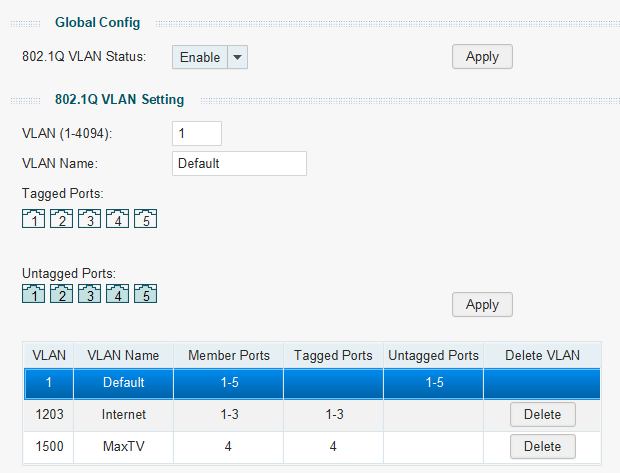

Dakle, imam isti problem kao i naziv teme i ne uspjevam riješiti: moram spojiti preko istog kabela MaxTV i PC.
Speedport plus na VDSLu, MaxTv radi na portovima 2-4, net radi na 1-4.
Nabavio sam TL-SG105E i postavio kao na slici iz priloga.
Ne radi oboje u isto vrijeme, tj. ako je spojen PC i spojim MaxTV, MaxTv se spoji, ali PC ostane bez interneta.
Ako odštekam PC i ponovno ga spojim, dobije net, ali MaxTv "krepa".
Jel treba još nešto podesiti na Speedportu (makar ništa ne vidim da se može podešavati)?
Imam još jedan TL-SG105E, jel ima smisla probati s 2? Kako onda postavim portove?
Zadnje izmijenjeno od: mboltuzi. 19.10.2021. u 20:02.

Staro 19.10.2021., 21:47   #42
Postovi: 23,547
Stavi i 2. TL-SG105E,
slažeš jedan trunk port na oba za link među njima, ....
Staro 20.10.2021., 10:03   #43
mboltuzi
Lokacija: Vrbovec
Postovi: 105
Autor Nikky Pregled postova
Riješeno.
Probao sam to i jučer ujutro i nije radilo. Rješenje je da se ne koristi port 1 na Speedportu.
edit: Ipak nešto nije dobro... nakon pola sata je MaxTv "umro". Moram još malo testirati
Ako uzmem 2 switcha i oba podesim isto kao na slici koju sam poslao, jel trebam u switch A (uz Speedporta) spojiti 3 LAN kabela (net u port 1-3, MaxTv u port 4 i trunk u 5) ili samo trunk u 5?
Ako spojim samo trunk, onda na switchu B radi ono što je zadnje uštekano.
Ako spojim sva 3 kabela onda sve radi toliko dugo dok ne ugasim jednu od stvari iz switcha B. Ako je ugašen MaxTV, kad ga upalim više ne radi. Pa ga ištekam i uštekam i onda proradi, ali krepa net. Ako gasim PC, čim ga upalim gasi se MaxTv.
Za to vrijeme na TP-Linkovima lampice blikaju ko lude i tek kad resetiram Speedporta, stvari se normaliziraju i opet sve radi jedno vrijeme.
Jel ima netko da mu to radi sa Speedportom na VDSLu?
Zadnje izmijenjeno od: mboltuzi. 20.10.2021. u 11:57.

Staro 23.10.2021., 13:29   #44
Postovi: 23,547
Sad tek vidio da si editirao
Za 2x TL-SG105E spoji i konfiguriraj ovako:
Speedšrot
Lan1 > nemoj koristiti
Lan2 > Lan1 1. TL-SG105E - Vlan default
Lan3 > slobodan za PC ili MaxTv
Lan4 > Lan4 1. TL-SG105E - Vlan IpTv (1500)
1. TL-SG105E (osim već gore navedenog)
Lan2 > Vlan default, slobodan za PC
Lan3 > Vlan default, slobodan za PC
Lan5 > Trunk port, Vlan default + Vlan 1500 > Lan5 2. TL-SG105E
2. TL-SG105E (osim već gore navedenog)
Lan1 > Vlan default, slobodan za PC
LAN4 > Vlan IpTv (1500), MaxTv
Tako bi trebalo proraditi.
Speedšrot
Pozdrav ljudi, imam sličnu situaciju kao kolega i pokušao sam složiti stvari kao što je opisano ali bez uspjeha. Nisam mrežaš i već neko vrijeme pokušavam složiti konfiguraciju ali nikako ne ide, pa ću zamoliti za pomoć. Poanta priče je preko jednog kabla dobiti MaxTV i internet.
Dakle, router je Speedport Plus (dobio sam ga krajem 2018. godine) i imam optiku. Inicijalno sam htio preko jednog ethernet kabla dobiti i MaxTV i internet koristeći TP Link SG105E smart switch i slijedio sam upute kolege Skalar-a ali svaki put kada bi uštekao MaxTV nestalo bi interneta i obratno. Moguće je da je problem u tome što on ima neki drugi router koji nije Speedport.
Onda sam pročitao gore quotanu konfiguraciju od kolege Nikky-ja, pa sam nabavio još jedan TP Link SG105E smart switch i krenuo spajati ali opet nije uspjelo. Ako uzmemo u obzir da sam dobro pospajao žice, problem može biti jedino do konfiguracije switcheva/routera, pa evo par pitanja:
1. Je li potrebno na routeru išta konfigurirati? Npr. moram li mu ja nekako reći da je Lan4 za MaxTV i da taj Lan4 pripada VlanID-u 1500? Gledao sam u konfiguraciji routera i nisam našao ništa pametnoga što bi mogao izmijeniti glede VLANova.
2. Kako bi trebala izgledati konfiguracija portova za switch 1 (onaj koji se spaja direktno na router) i za switch 2 (onaj iz kojeg će ići ethernet kablovi prema MaxTV kutijici i kompu)? Na slici je moja konfiguracija i takvu istu sam složio na oba switcha ali nije radilo, pa me zanima za pojedini VLAN ID koji portovi moraju biti tagged a koji untagged?
3. Treba li osim gore navedene konfiguracije i dodijeliti PVID za pojedini port? (Na gornjoj slici je to "802.1Q PVID Setting" u sidebaru ispod označene sekcije, a defaultno svi portovi imaju PVID = 1)
Hvala puno!
EDIT: Riješeno
Zadnje izmijenjeno od: VictorVran. 03.01.2022. u 11:09.
