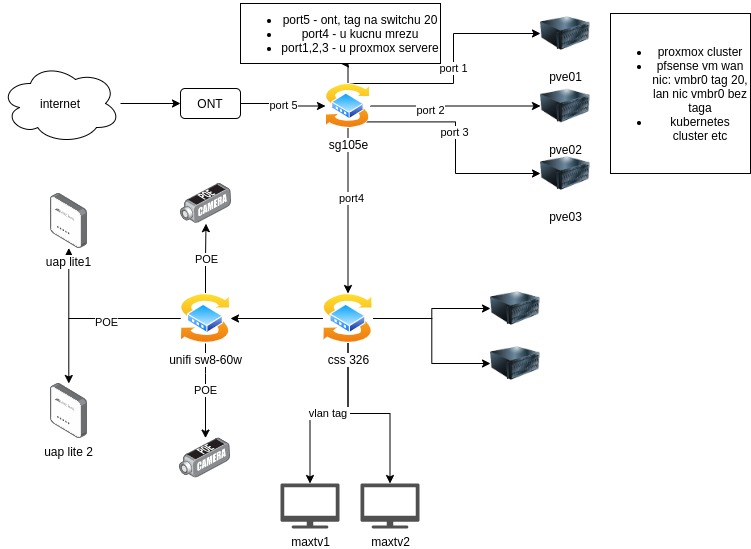

zamisljeni diagram mreze:
Name:	Untitled Diagram.jpg
znaci ONT => port 5 na switchu, tag 20
proxmox cluster prima tag sa porta 5 na portove 1,2 i 3, proxmox mreza je vlan aware
pfsense vm WAN - vmbr0 tag20, LAN - bez taga
ostatak mreze port 4 bez taga(ili sa tagom za iptv?) -> css326
iptv iza css 326 portovi tipa 23 i 24 tagirani za iptv
Ima smisla?

zasto taj tplink u cijeloj prici ako vec imas switch?

iskreno - jer sam blesav i nisam opce razmisljal da mi NE TREBA fizicki odvojeni switch za to oh well
no ok istina, bolje sve u css326 zakacit.
Thanks @the_ghost na ovome

Staro 13.02.2021., 11:34   #14
Postovi: 23,623
Samo ću dodati par detalja,
mislim da port na switch - u koji ide na ONT treba imati tag - ove za promet koji tuda ide:
- ovo sa 20 mislim da neće raditi, ostavi default
- dodatni 100 kad je optika
- dodatni 1500 za MaxTv
- dodatni 101 za VoIp
isto bi trebalo biti na portu gdje je pfSense ako on drži konekciju.
