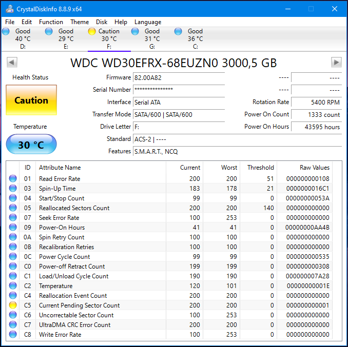

Jel me treba zabrinjavat SSD wear od 55%? Jel to znači da je na pola svog životnog vijeka što se tiće zapisa?
Staro 11.02.2021., 17:34   #45
vacs
vacs's Avatar
Lokacija: RH
Postovi: 1,737
bok, imam jedan 1tb 2.5" interni disk koji je prazan i povremeno bi koristio za prijenos podataka ali nisam siguran da li ovo nize navedeno stanje zabrinjavajuce tj ukoliko bi prenosio bitne podatke da ne bi ostao bez njih? i da li se moze kojim alatom popraviti?

Po tom jednom parametru nije trenutno zabrinjavajuće.
Provrti ga sa origigi test alatom.
https://imgur.com/02JkzLU.jpg
Vidjet ćeš što će biti kada naletiš na taj bad sector, disk će se vjerojatno malo usporiti i onda updateati SMART ovisno o tome je li sector uspješno prepisan ili nije.

Sad sam pustio acronis disk direktor da odvrti check disk i oznacio sam da proba popraviti bad sectore ako ih nade
Nesto mi zvoni da se moglo tipa izolirati bad sectore? Naprave se particije prije i poslje bad sectora?
Staro 11.02.2021., 21:05   #50
Postovi: 23,596
Da, tako je.

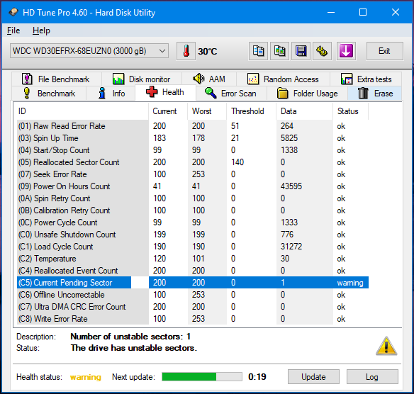

Imam HDD WDC WD1002FAEX-00Z3A0 (WD-WCATR4235844) Black.
Evo rezultata s različitim programima:
Zanima me je li mogu koristiti ovaj HDD kao normalan ili ga trebam maknuti iz računala?

Napravi backup i u tom WD-ovom programu lupi full erase pa onda promatraj neko vrijeme.

Napravio Full Erase i rezultat je ovo:
Sad sam dobio rezultat da je HDD u redu. Nije više MBR, nego je GPT.

Vrati sad podatke, ali uz provjeru kopiranja i nemoj ih brisati s backup diska. Ili još bolje pusti h2testw preko cijelog diska pa u njemu uključi verify i tako 2-3 puta. Cilj je malo izmučiti disk da se provjeri stabilnost tih sektora, možda bude sve OK, možda se problem vrati. Nakon toga provrti opet HDTune i vidi da li brzina značajno pada na nekom mjestu.
