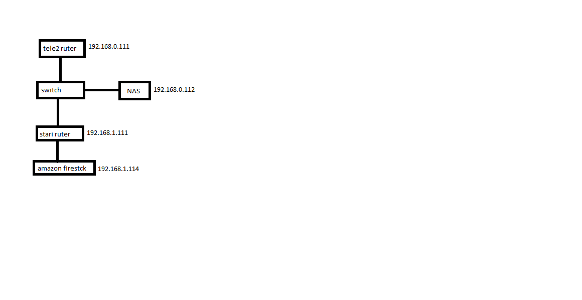

Staro 22.04.2020., 12:59   #194
sharkri
sharkri's Avatar
Postovi: 704
Bok, ja se nadam da na dobrom mjestu postavljam pitanje, ako ne preselite ga kamo treba, uglavnom situacija je sljedeća, kao što možete vidjeti po slici trebao bi natjerati stari ruter koji je sada stavljen kao wifi repeter da mi dobije istu ip(naravno ne istu u broj) kao tele 2 ruter, jer nemogu sa firestickom pristupati nas-u različite ip adrese, šta napraviti i kako.
Tele 2 ruter je ZTE mf286, a stari ruter je TPlink mr6400
Sig-5 redova normalne veličine max
Staro 22.04.2020., 13:09   #195
Cuky
jedan i jedini :D
Cuky's Avatar
Lokacija: novi zagreb
Postovi: 5,280
Ns starom tp link routeru rucno podesi ip adresu na npr. 192.168.0.2 (provjeri naravno da je ta ip adresa slobodna).
Sljedece sto trebas napravit je ugasit dhcp server na njemu.
To gore igra u situaciji ako je tplink na tele2 povezan kabelom.
Ako je na wifiju onda na tplinku treba podesiti opciju "wifi bridge" ako je ima.
Staro 22.04.2020., 13:13   #196
sharkri
sharkri's Avatar
Postovi: 704
Autor Cuky Pregled postova
Povezan je preko switcha, tako mi je sve spojeno, tele2-switch-(nas,tplink)

Staro 22.04.2020., 13:45   #197
Cuky
jedan i jedini :D
Cuky's Avatar
Postovi: 5,280
Onda samo napravi onako kako sam ti napisao gore i sve ce ti sljakat kako zelis
Staro 22.04.2020., 13:59   #198
sharkri
sharkri's Avatar
Postovi: 704
Riješeno, hvala Cuky
