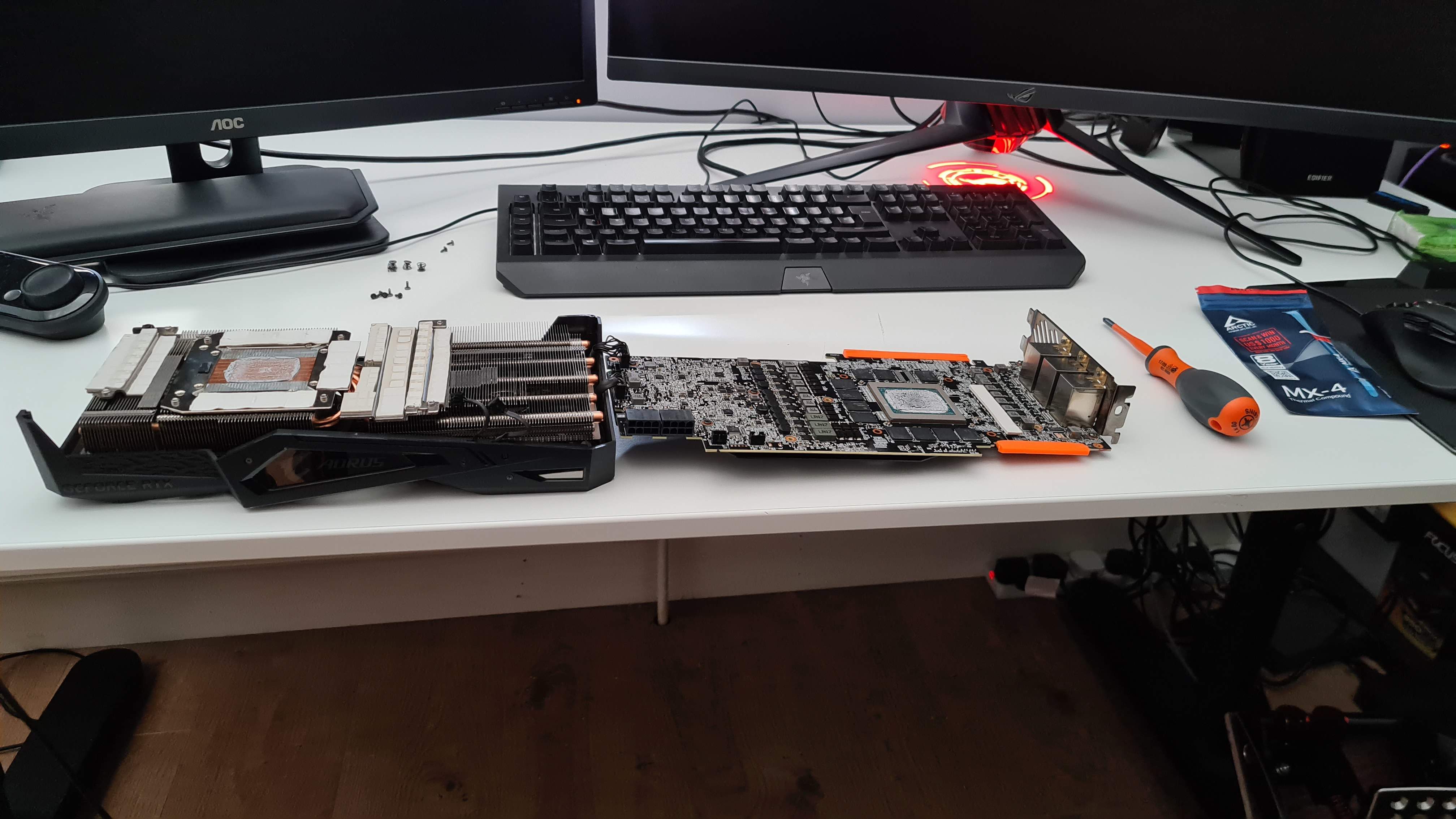

Evo cisto da napisem. Imam RTX 2080 Ti, kupio ju polovnu staru 3 mjeseca i radila mi je nesto sumnjivo glasno i grijala se. Zamjenio sam pastu, stavio MX-4 i buka je instantno pala zajedno sa temperaturama. No eto, nekih 2 mjeseca kasnije primjetio sam da radi osjetno toplije nego kad sam frisko zamjenio pastu. Ponovo sam skinuo cooler, ocistio staru pastu i stavio novu, ponovo su temperature osjetno nize...
Kaj to znaci da svaka 2 mj moram pastu mjenjat da bi radilo optimalno?
P.S. Pasta nije problem, ista ta mi je na cpu vec 6 mjeseci i temperature su identicne kao i prvi dan...

zanimljiva (da ne kažem nevjerojatna) situacija. ali onaj pad max temperature sa 81 na 59 stC........ samo zamjenom paste i kažeš da primjećuješ da opet temperatura raste. pa na što je ličila originalna pasta, na žvakaću gumu?
Staro 11.05.2020., 13:37   #1482
thesaint255
thesaint255's Avatar
Datum registracije: Dec 2009
Lokacija: Graz
Postovi: 539
Jedino mi pada napamet da je kartica jako teska zbog hladnjaka i s vremenom treba samo sarafove stegnuti. Moj savjet je staviti 4 washera ( podloška ) da bude bolji kontakt i manje razdvajanja.
Na mojoj grafi nakon više od 5 godina je izgledala skoro skroz suha i bilo ju je jako malo, kao da je isparila na pol.
Autor thesaint255 Pregled postova
Iliti šajba po balkanski :
Po svemu napisanome, stvarno bi ovo moglo biti.
S time da bi preporuka bila na plastične, a ne na željezne kao na slici.
+1
Možda heatsink popusti pritisak na čip...

Ili uzmeš konac i svežeš za vrh kućišta i rub hladnjaka, tak da grafa ne visi na vlastitoj težini. Barem sam ja tak napravio, prvenstveno da se ne savije.
Ovako sam ja napravio kad sam davnih dana stavio neku Thermalrightovu mrcinu od hladnjaka na GTX 560 i iako ne izgleda fensi, pomoglo je.
Ali ovo je prvenstveno da spriječi krivljenje grafičke, pcie utora i matične.

Iako mi se ne cini da sam stavio puno paste, kad sam skinuo cooler ponovo, meni je to najvise izgledalo kao da je sva pasta otisla van... Sama jezgra je vise ne imala nego imala paste... Ja bi prije rekao da cooler prejako dosjeda. Ovaj put sam sve sarafe lagano stegnuo pa cemo vidit... jos 6 mj nek izdrzi pa idemo na 30 seriju
Btw kartica je montirana vertikalno...
Ja bi rekao da paste ima, tj bilo je dovoljno.

Pa to je ok, normalno da hladnjak istisne pastu, ostane dovoljno da popuni što bi trebala popuniti

I ja bi, ali zasto je onda temperatura porasla?
