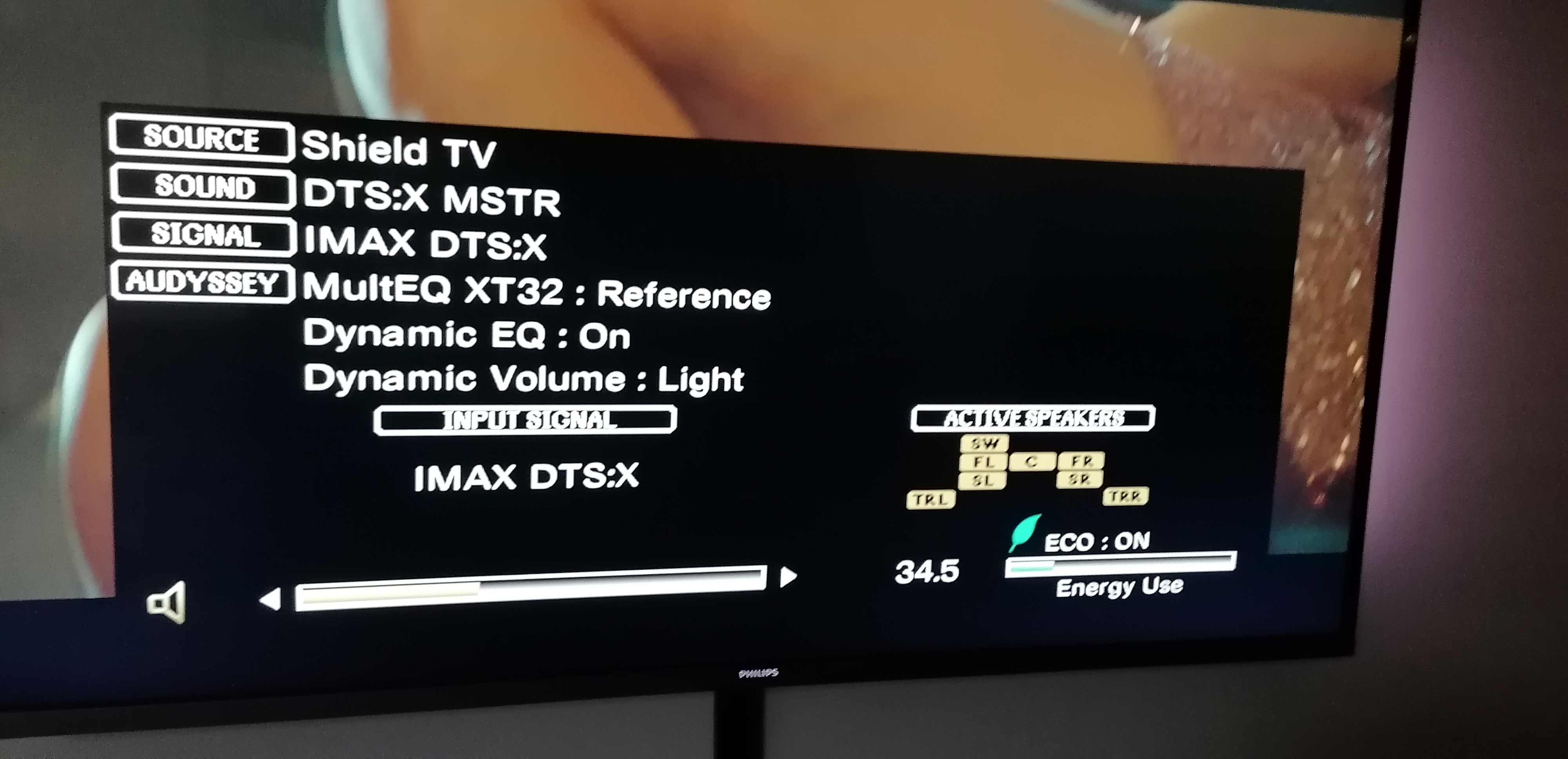

Jucer gledam Charlie's Angels DTS-X zvuk. I lijepo Marantz pokaze IMAX DTS-X. Al zvuk je bio los kao da su svi efekti smanjeni. Kad Imax sa auto stavim na off radi super. Sad zasto je to tako, mozda neko zna. I dal je itko dobio Imax Enhanced da info pokaze ili ce pisat samo Imax. Sve gledam na Shield TV, Kodi.

Evo slikica. Kad Imax iskljucim zvuk je super. Slike sa ukljucenim i iskljucenim Imax.

Logično. Vidiš i sam razliku.
Uključi Dynamic EQ gdje god je ugašen. Očito ti to odgovara.
I svugdje isključi taj nesretni Dynamic Volume. Dynamic Volume se možeš uključit eventualno kad gledaš TV ak te živciraju preglasne reklame, a za filmove i muziku on ti je noćna mora, zlo i naopako.
donkimizer je offline   Reply With Quote

Dynamic EQ je ukljucen, Imax ga sam iskljuci i neda upalit. Vidi se na screenshotu.

Aha ne da ti da diraš to sivo?
Onda ne možeš ništa...
Tebi Dynamic EQ kompenzira frekvencijsku krivulju ovisno o glasnoći, to je praktički napredna loudness krivulja...tako da ti i na manjim glasnoćama audio zvuči (perceptivno) kao i na referentnoj glasnoći.
Zato ti i sve zvuči atraktivnije kad slušaš bez tog imaxa.
Imax bi ti trebao slušat puno glasnije da ti bude slično, negdje između -15 i 0 na relativnoj skali, gdje je 0 referentna glasnoća, a ljudi u kućnim uvjetima u netretiranoj sobi tipično gledaju na između cca -20 i -6. Sve iznad bude podosta nepodnošljivo. (a za referentnu glasnoću AVR uglavnom nema ni dosta snage s tipičnim hi-fi zvučnicima)
