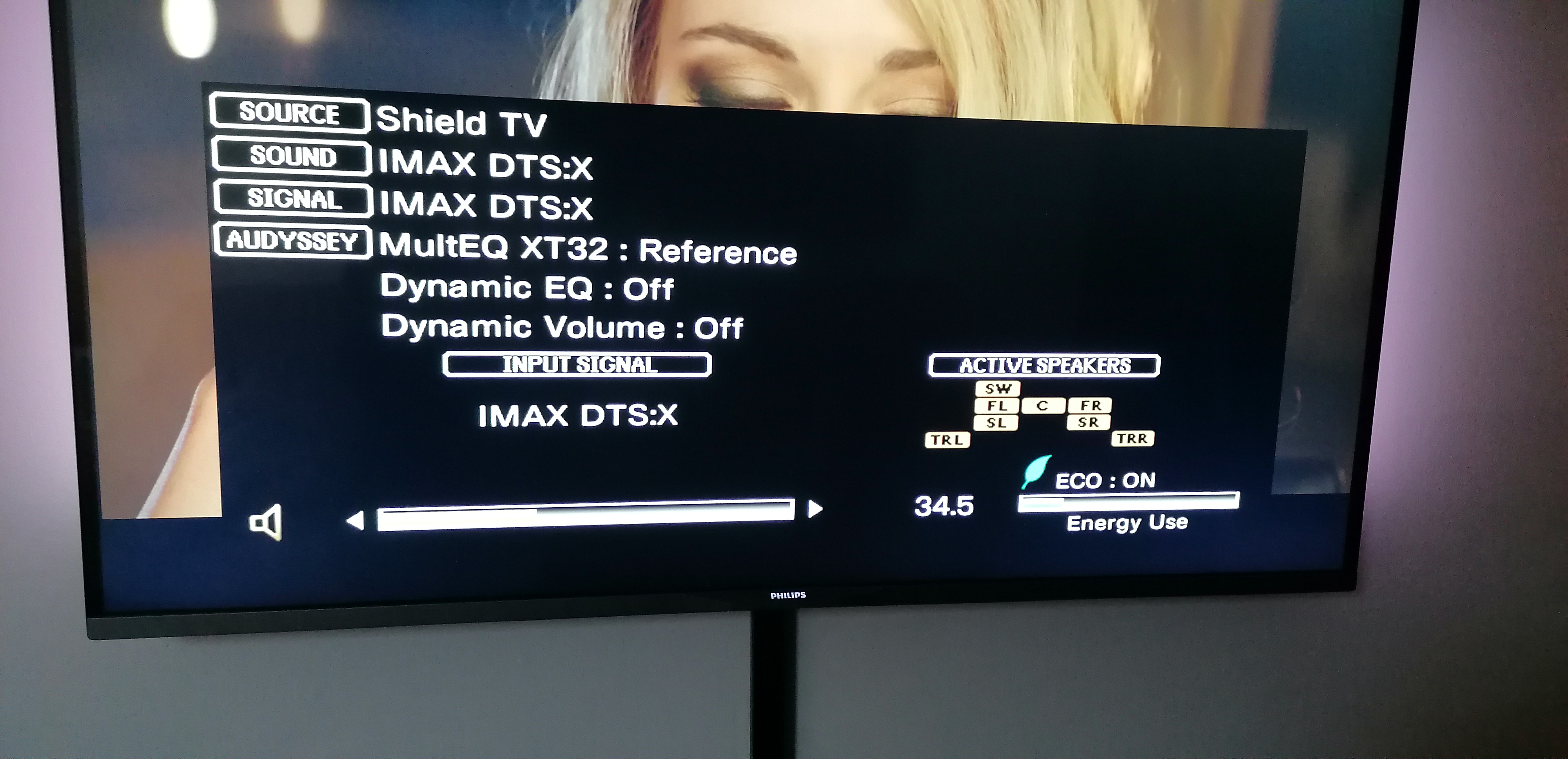

Jucer gledam Charlie's Angels DTS-X zvuk. I lijepo Marantz pokaze IMAX DTS-X. Al zvuk je bio los kao da su svi efekti smanjeni. Kad Imax sa auto stavim na off radi super. Sad zasto je to tako, mozda neko zna. I dal je itko dobio Imax Enhanced da info pokaze ili ce pisat samo Imax. Sve gledam na Shield TV, Kodi.

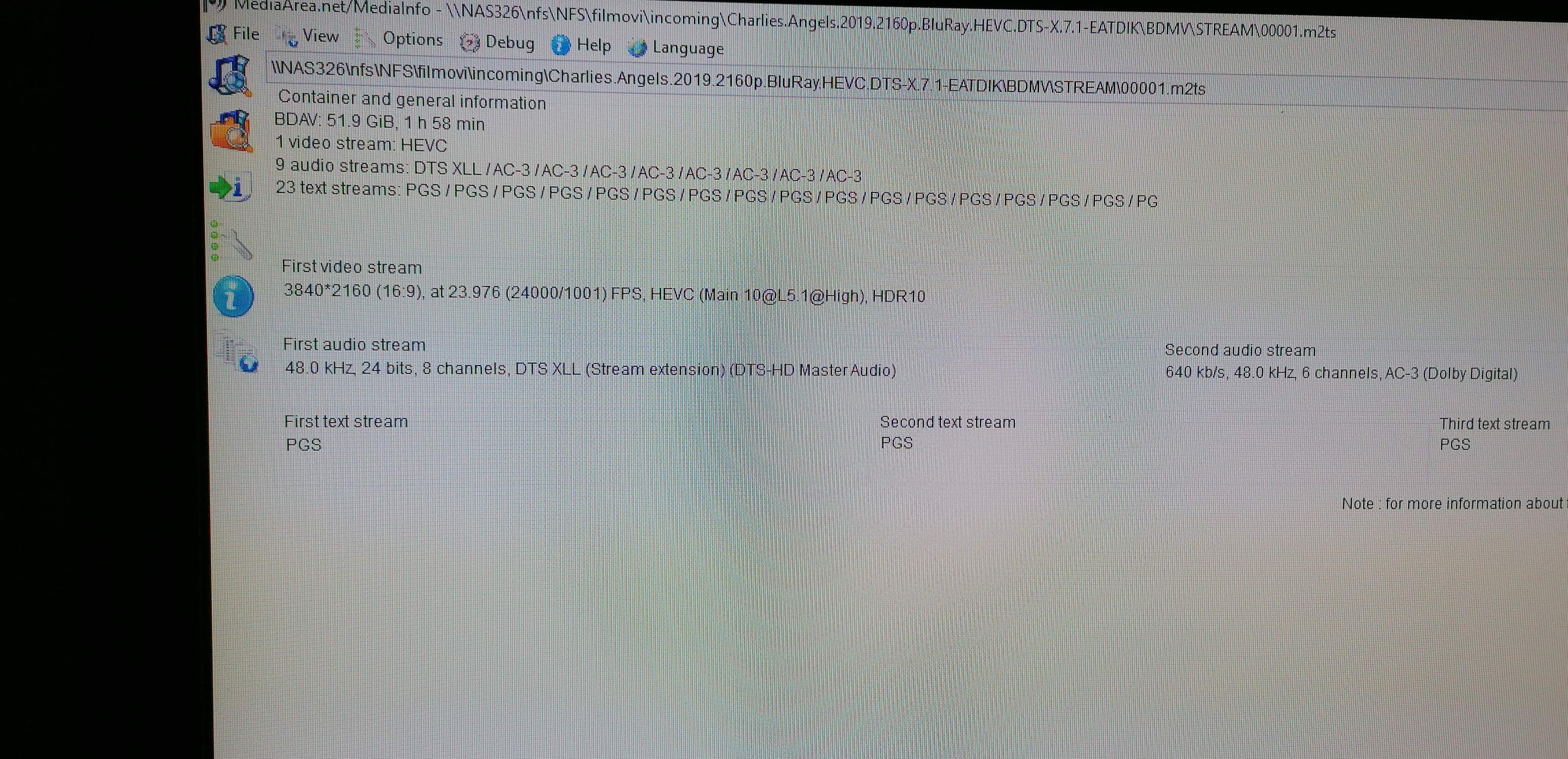

Vrtiš s lokalnog diska ili streamaš?
Ako ga imaš lokalno, skini MediaInfo pa reci koje sve audiostreamove imaš.
messiah je offline   Reply With Quote
Staro 06.03.2020., 08:38   #10376
cesarus
Postovi: 138
Autor messiah Pregled postova
Sa NAS-a streamam.

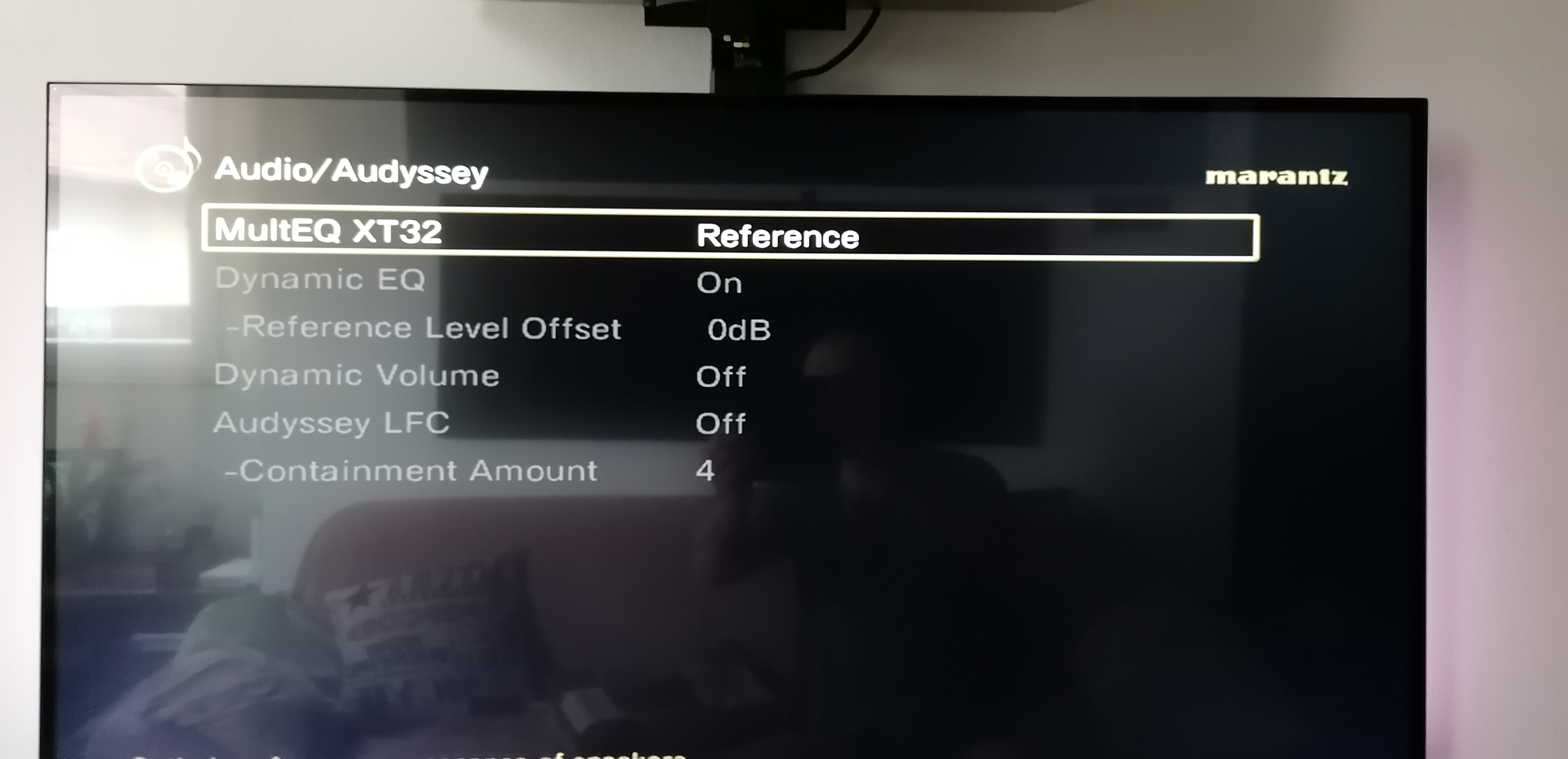

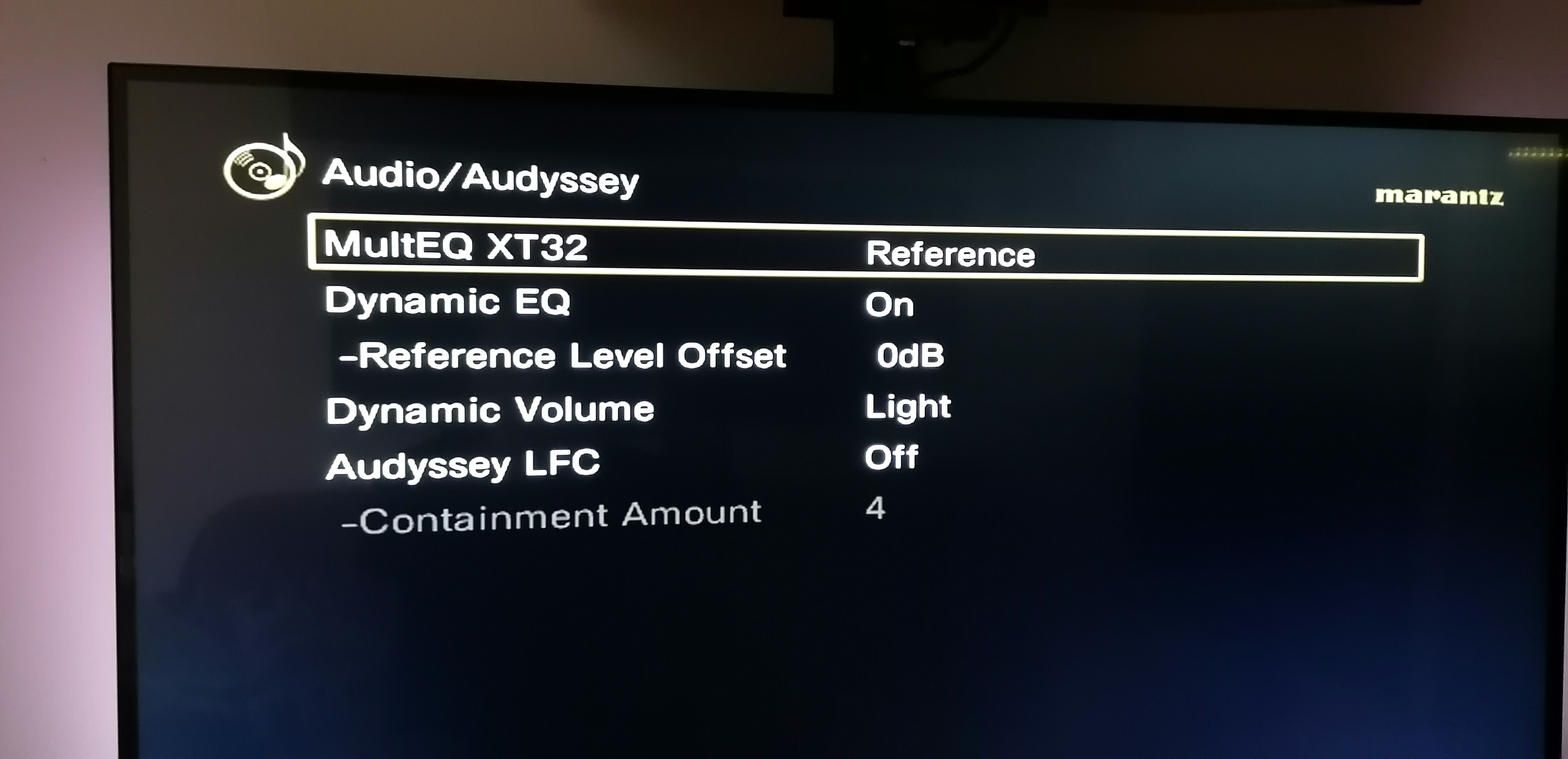

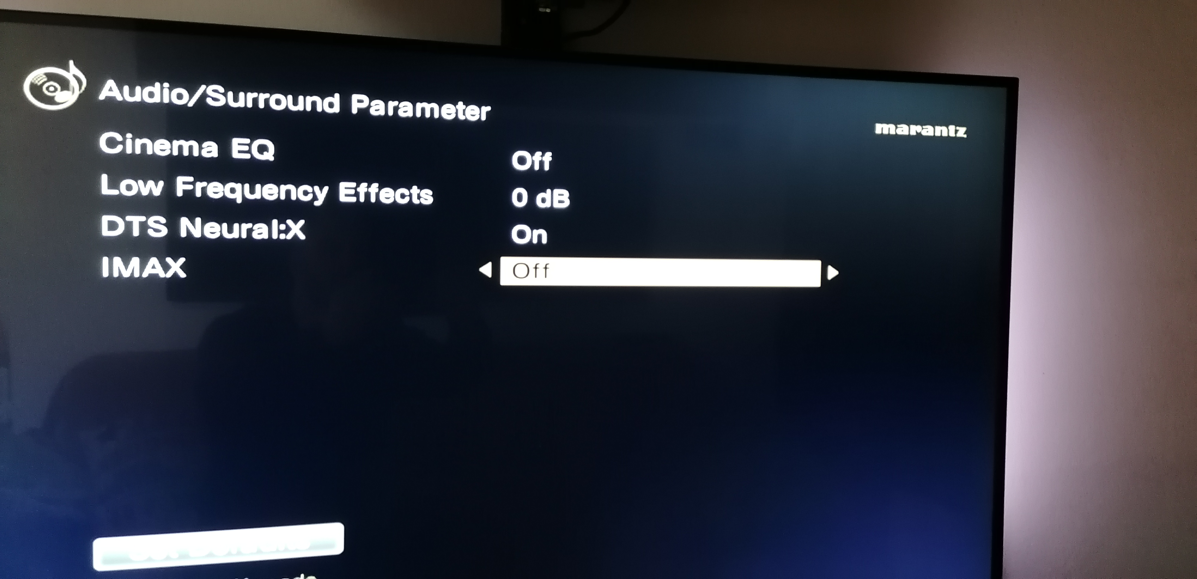

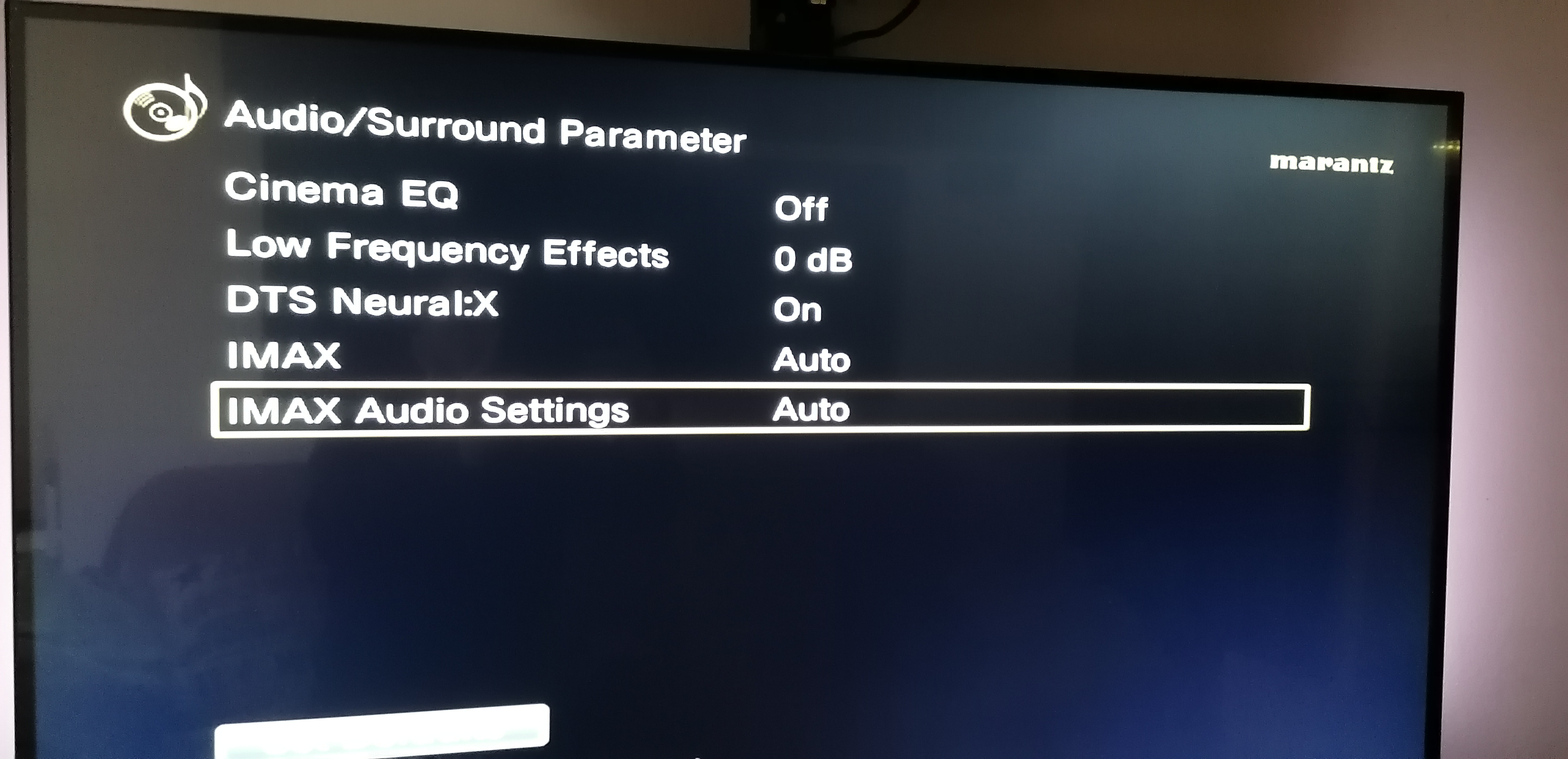

Autor donkimizer Pregled postova
Sumnjam. Tu ti nekaj ne štima. A vrag će znat šta bez da pročačkaš po svim postavkama.
Pusti film, uključi taj imax i onda gledaj po svim audio opcijama, možeš i screenshotove stavit ak imaš volje. Nekad postoje i skrivene opcije koje se ukažu tek kad slušaš određeni audio format.
Jel imaš dynamic EQ uključen inače. I jel još uvijek uključen kad upališ Imax?
Evo slikica. Kad Imax iskljucim zvuk je super. Slike sa ukljucenim i iskljucenim Imax.

Logično. Vidiš i sam razliku.
Uključi Dynamic EQ gdje god je ugašen. Očito ti to odgovara.
I svugdje isključi taj nesretni Dynamic Volume. Dynamic Volume se možeš uključit eventualno kad gledaš TV ak te živciraju preglasne reklame, a za filmove i muziku on ti je noćna mora, zlo i naopako.
