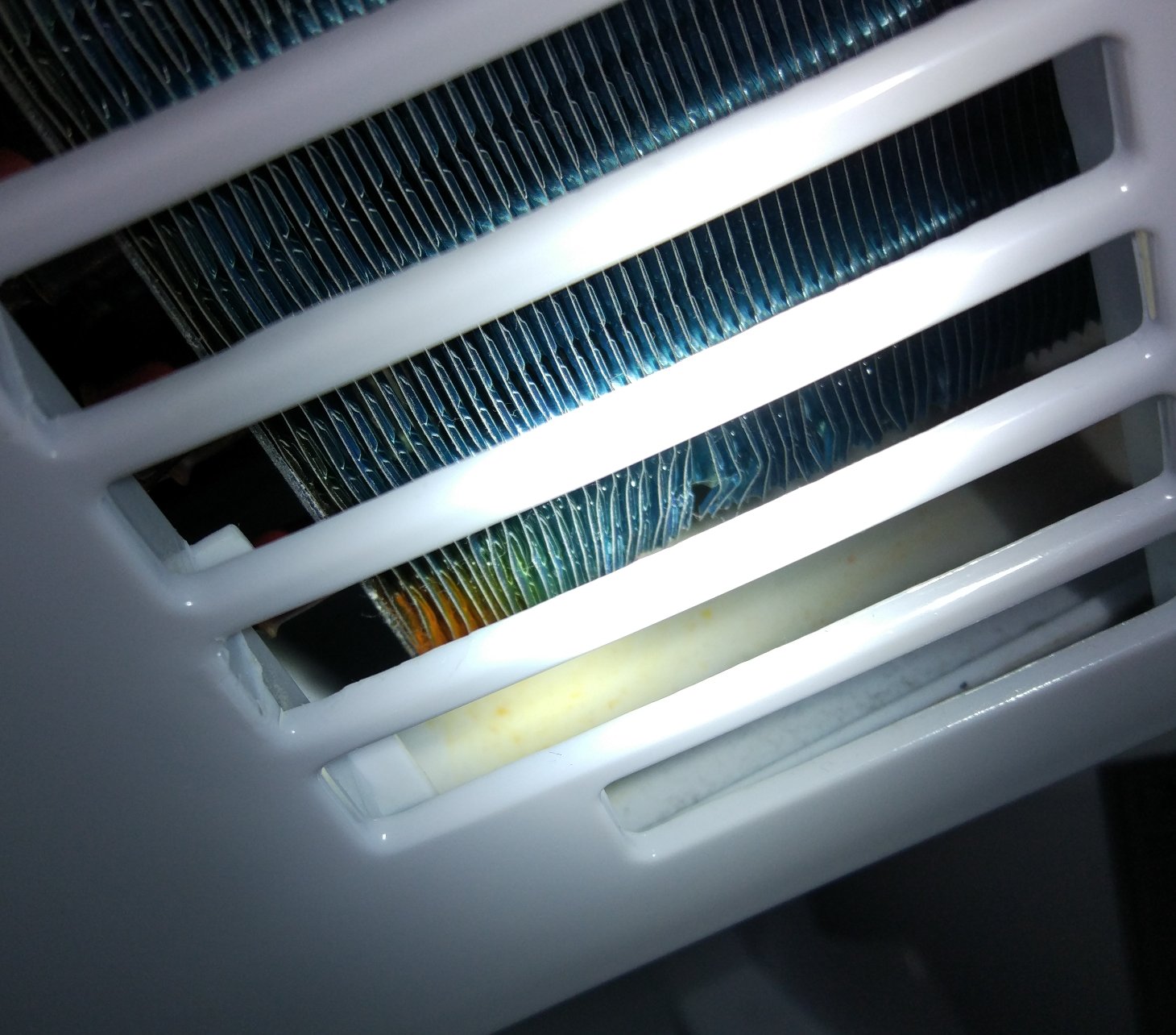

Fotka - ako se gleda odostraga, donji lijevi kut.
Ali cijela donja strana saća cijelo vrijeme je mokra, vide se kapljice vode između lamelica. Moj se nije još usmrdio jer je isparivač čist, ali od prvog dana smrducka dok radi, onako kao što recimo novi električni alat malo ispušta dok se ne razradi. Miris kao po spaljenom laku od motora.

izgleda da bi Trotec stvarno trebao poraditi na unutarnjem dizajnu svojih uređaja...
moj je imao hrđe na okviru od saća, u donjem desnom dijelu, ali unutar njih nikad nije bilo hrđe i sl.
a miris... čudan, bar se kod mene nikad nije tako osjetilo (po paljevini i sl).

Vode iz saća se nikad neće riješiti s takvim dizajnom, za to bi trebao vent ostati raditi, kao npr. na kućnoj klimi. Svejedno ne bi smjelo biti te hrđe, kakav je to materijal da prohrđa. Kako je već rečeno, dok radi, radi stvarno dobro. Nek izdrži još koju godinu, a jednom kad rikne, tražim neku drugu marku.
Miris novoga traje jedno vrijeme, sjecam se i meni je tako bilo, al ne znam koliko dugo. Govorimo o mozda par tjedana do mjesec. Kompresor se isto dosta ugrije, pa ako dira plastiku mozda i to utjece na miris. Mislim da voda na isparivacu nece biti problem ako ga koristis svakodnevno
Meni cudno izgleda sto su sace tako deformirane, a i taj hrdjavi dio prvi put vidim kako izgleda, cudno...

Ništa nije dirano po njemu, nikad otvaran. Malo sam pogledao po računima i to je drugi po redu kojega sam kupio kod njih. Prvi iz 2017 više nije kod mene pa ne znam u kakvom je stanju, ali ovaj još nije niti godinu dana i radio je samo prošlu zimu. Mogao bi ja to njima prijaviti jer je unutar garancije. Kupljen je na trotec24.com, ali ne nalazim sad kad sam se ulogirao u profil niti za download/print ponudu ili račun. Idem kopati dalje po webu, imaju neki complaint form.

onda su vjerojatno to napravili prilikom ugradnje. pogotovo ako kućište nema oštećenja i sl.
