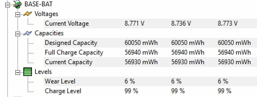

Imam problemcic s novom Yogom C930 Glass... stara par tjedana.
Battery wear level je u ovom momentu 6%. Ovih dana je bio 2-3% sto mi je svejedno bilo puno za laptop star par tjedana, pa sam na sugestiju napravio full discharge i puni charge da dobijemo pravi podatak... ujedno obrisao i drivere od baterije te ponovno instalirao.
Ovaj podatak mi daju HWMonitor i Batterry report CMD tool od Lenova.
Savjeti? Slati na garanciju ili?
Iz ZelCos mi jos nisu odgovorili na email.

Osobno, za prvih 5 - 10% se ne bih uzbuđivao. Prvo se sve treba iskalibrirati, drugo to je teoretski kapacitet.
Moja Lenovo Yoga 11s nakon 4 godine je na 54%, lenovo u pravilu pakira OK baterije, 4 godine Y510p je na nekih 80% (većinu je ipak radila na punjaču).
Većina baterija u u ređajima koje imam su u pravilu bila nakon tjedan - dva do 10% ispod deklariranog kapaciteta i od onda normalno cure dolje (Xiaomi Mi6 je 3350mAh, brzo je pao za jedno 5%, sada nakon 2 godine je na 88%, S3 Tab (T825), je na oko 90% nakon godin dana (AccuBattery Pro mjereno na Androidima) i HWinfo na Windowsima ...
Do 10% opusti se ...

Probaj instalirati Lenovo Power Manager i onda u njemu možeš napraviti battery gauge reset. To radi tako da automatski napuni bateriju do vrha, onda je isprazni do dna i izmjeri stvarni kapacitet. To je realan rezulat stanja baterije. Obično ni nova nema baš 100% kapacitet koji je deklariran na njoj nego par Wh manji.
Ja kod testiranja u fazi praženjnja baterije pokrenem 7zip benchmark jer to optereti procesor na 100%, pa je potrošnja maksimalna i gauge reset najkraće traje. A i rezultat mjerenja daje koliko baterija traje pod maksimalnim opterećenjem pa je realnije nego da se pomalo prazni u idleu.

Stigla nova baterija za moju staru Yogu11s, dakle nova iz vrečice u ZelCosu podignuta u petak i kaže orginalni software:
Kapacitet potpuno napunjene baterije: 39,95 Wh
Broj ciklusa 3 (1 je tvornički, ova dva su moja od petka)
Kapacitet dizajna 42,04Wh
HWinfo kaže wear level 4,9%
Dakle ako je tvoja opozvana nešto sa serijom ne valja, ali wear do 10% je nešto što je tehnički OK ...

Postovi: 794
Sad je na 8%, a jutros je bio 4%. Ne znam do cega je i da li HWmonitor "mulja"...
Keano16 je offline   Reply With Quote

Što kaže proizvođačev softver - Lenovo Vantage? Ne bi trebalo biti drugačije jer je wear postotak od stvarnog kapaciteta pune baterije / dizajnirani kapacitet, ali ova očitanja izgledaju kao da se baterija sama sa sobom ne može dogovoriti, što je možda i greška pa ti ju žele zamijeniti.

Upravo sam pogledao, daje isti podatak kao HWmonitor... kapacitet smanjen za skoro 5000 mWh
