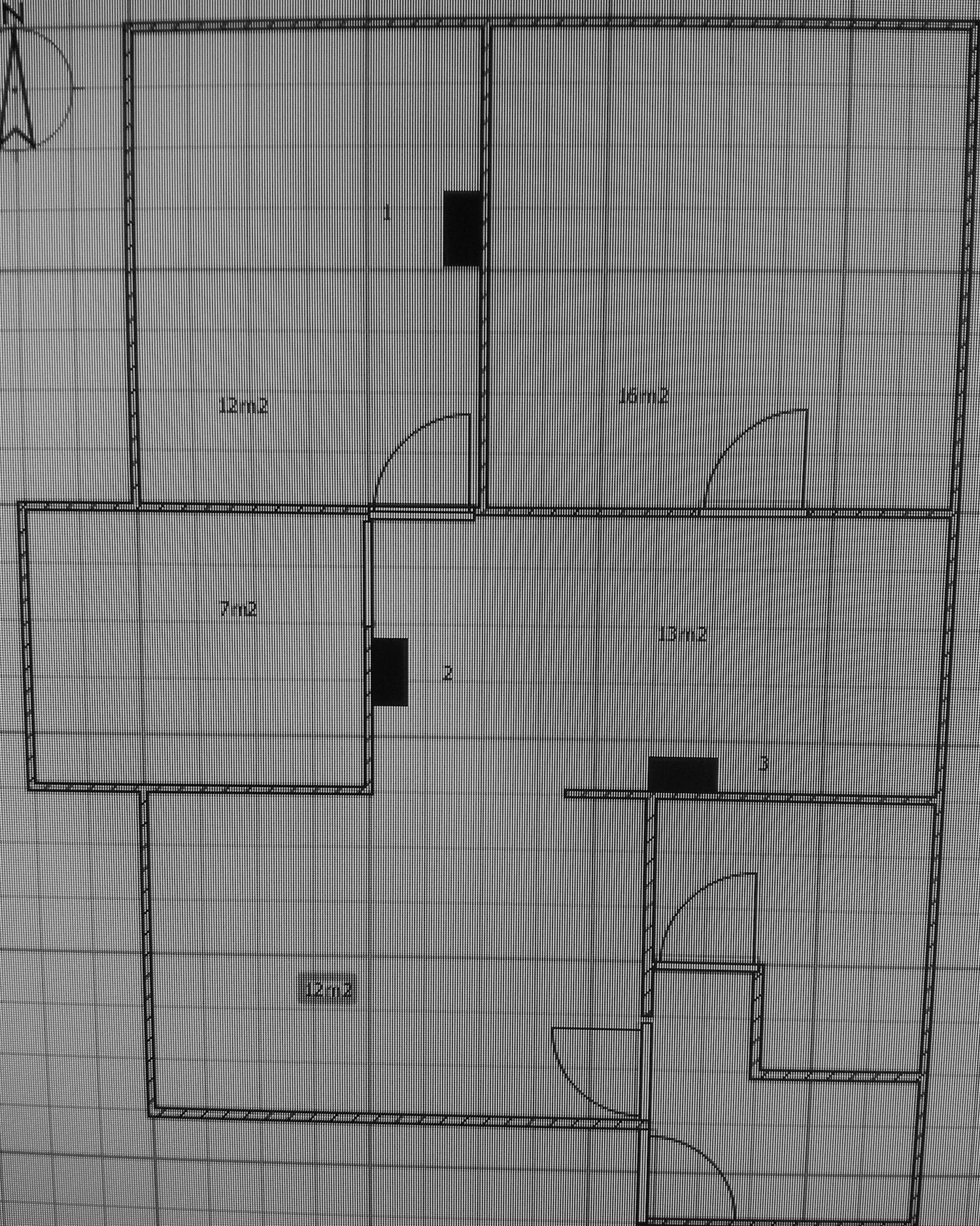

Postovi: 378
Trebam savjet gdje postavit klimu u potkrovnom stanu.Prioritet je ova soba od 12m2(gore lijevo).Na tlocrtu sam označio mjesta o kojima razmišljam.
Klima bi bila neka od ovih(ovisi gdje ću najbrže dobit termin za ugradnju)
Toshiba Seiya 3.3kw
Fujitsu 3.4kw Asyg12LLCE
Daikin sensira ftx35a 3.5kw
Mitsubishi msz-hj35va 3.1kw

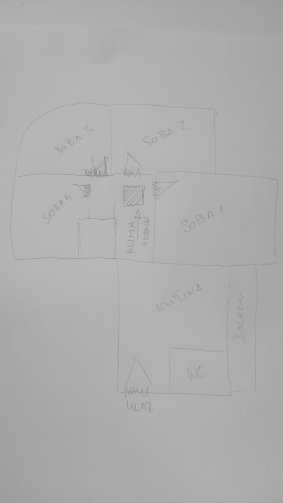

Da se nadovežem na kolegu, također potkrovlje, lošija je izolacija.
Neka je ideja, staviti kazetnu u hodnik, kao na slici, jer je problem kondenzat, a ovako bi ga pumpa dizala na krov.
Stan je cca 85m2, pa ako imate prijedloge za model, bio bi zahvalan. Ne mislim spuštati tmperaturu na 21cel, dovoljno je spustiti temperaturu 5-8cel.

Od tih ja bi uzeo Daikin pa Toshibu, sigurno najkvalitetnije.
A za mjesto, možda tu gdje je broj 1, ali sjeverni zid pa da ti puše prema vratima, mislim da bi se trebalo osjetiti i u drugoj sobi (prema broju 2).

Mjesto koje sam oznacio je zapravo sjeverni zid,na ovaj koji predlazes ne mogu postavit jel je prozor do unutarnjeg zida a na lijevo krece kosina.
Ako netko zna firmu iz zg koja bi mi to mogla ubrzo postavit,nek mi javi..poprilicno je hitno.Znam da je to sad gotovo nemoguce al zdravlje ne pita jel sad pravi trenutak.

Kazetne 3.5kW računaj odma cijenu kao da odeš na 5kW zidne. Ako ćeš se samo hladit i možda grijat par puta, Vivax nije nimalo loš kako ljudi vole pretjerivat i mislim da sam negdje vidio za 5000. Naravno, ne kažem da je to sad najbolje što možeš dobiti, nego da ljudi pretjeruju koliko je to loše. Od srednje klase je tu Haier i Gree, za Haier je zastupnik MB Frigo i tu bi ti bilo njih dobro kontaktirati direktno, imaš cjenik, gledao sam na brzinu i 3.5kw unutarnja i 3.5kw vanjska ispadnu negdje oko 6500. Naravno, vjerojatno ljudi znaju neke instalatere pa bi mogli preporučiti.
85 kvadrata ti je stvarno velik prostor, pogotovo ako je to potkrovlje 3.5 kW će tu jednostavno biti jako malo, ne gine ti 5kW ako je prostor izoliran kvalitetno. Za Haier ti 5kW instalacija dođe na 9000 već. Za usporedbu, zidna Haier od 5kW je oko 5500kn.
Kazetne se obično ugrađuju u knauf spuštene stropove, kakav strop uopće imaš ako misliš stavljati kazetnu?
