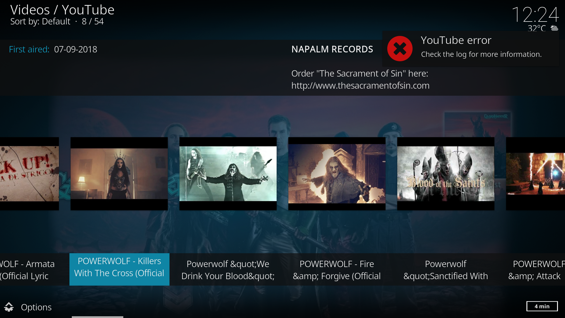

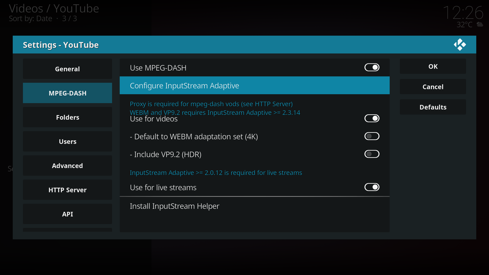

samo mene zeza youtube addon ? Vecina videa radi ali ima nekih videa di samo izbaci error.
Prvo san pomislija da mpeg-dash nesto zeza ali dok sam ga ugasia ista stvar se desava...jednostavno baci neki error msg.
Nakon sta san pogleda log i malo googla cini se da je prob u signatures;
Error Type: type 'exceptions.Exception
Error Contents: Signature function not found
Proba san ubacit novi youtube.py od prije 4 dana i ne radi
(C:\Users\Alen\AppData\Roaming\Kodi\addons\script.module.youtube.dl\lib\youtube_dl\extractor\youtube.py)
https://github.com/ytdl-org/youtube-dl/
