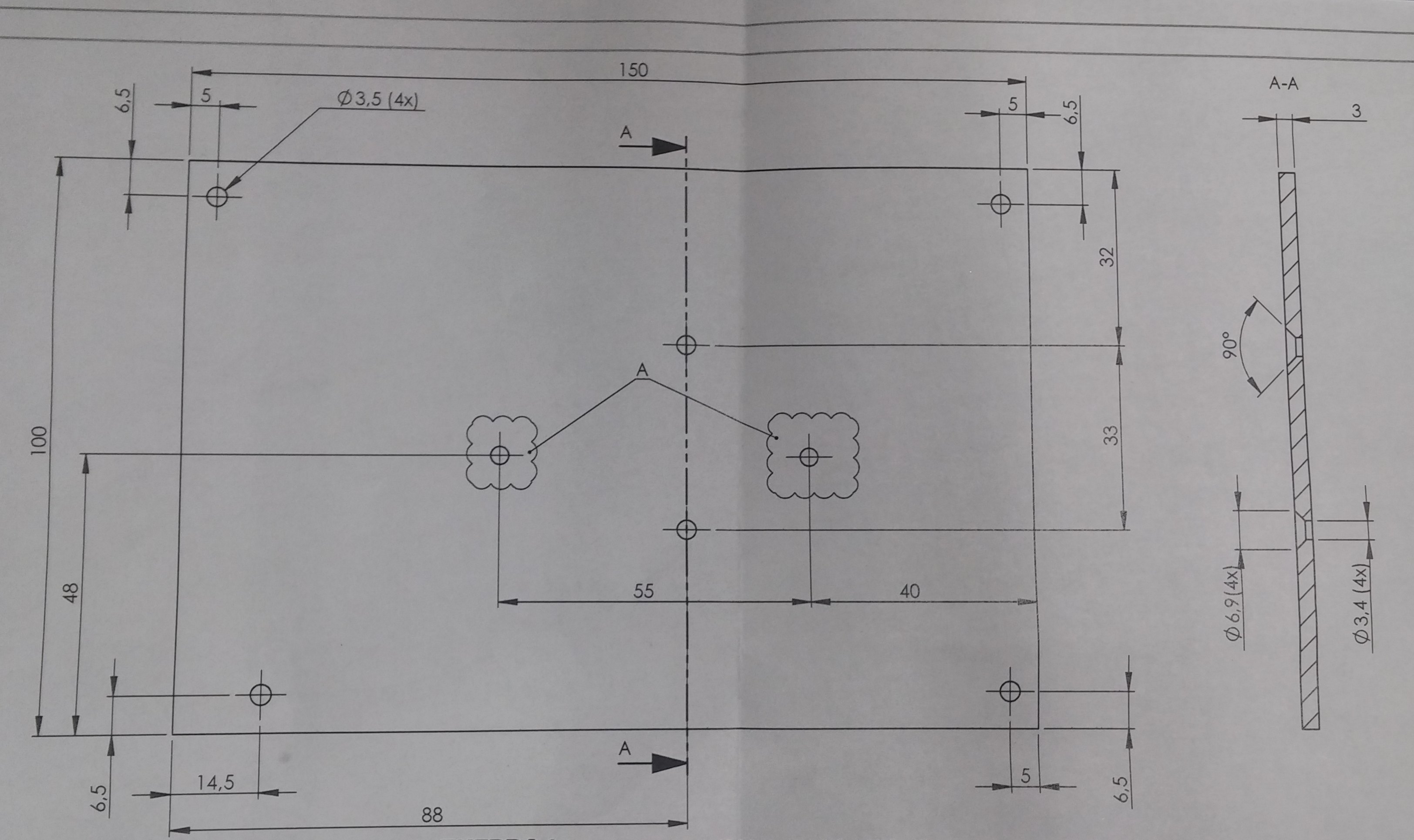

Evo najsvježiji primjer nepoznavanja tehničkog crtanja i brzopletosti (od mene)!
Dobio sam nacrt od klijenta u pdf-u. Inače uvijek šalju .step ali ovo je bilo toliko jednostavno da nije bilo potrebe. Za minutu-dvije je to bilo skečirano. Materijal na stroj, izrezano, odrađeno sve šta je trebalo i...
...greška.
Cijelu (malu) seriju sam zeznuo. Nije problem, nešto materijala i vremena, stvarno ništa strašno. Ali me interesira da li se to ovako radi. Sad kad sam vas upozorio da postoji "caka" sigurno ćete je naći. Mene interesira zašto je tako napravio nacrt. Znači, ne morate objašnjavat nacrt, sad mi je sve jasno, već zašto?
Inače su ljudi odlični inžinjeri i od njih samo mogu učit.
U prilogu nacrt.

Na prvu ovaj presjek A-A i zatim oznaka za "poziciju A", nespretno označeno blago reći. Ove balončiće oko dvije rupe označene pozicijom A prvi puta vidim. To se tako ne radi.
Zatim ovaj kut 90° za skošenje, bolje bi bilo označiti dubinu skošenja i kut od 45° (1,8x45° kota u ovom slučaju recimo).
Koji dio je tebe zbunio?
O čemu vi pričate?
Pa pogi je profesorica
To se i meni čini.

Da, ti si to fino nacrta. Ma ja sam upuštanje napravio sa gornje strane, odnosno sa strane na kojoj je prikazan nacrt. Je li to neko pravilo ili šta? Zašto mi nije posla nacrt da su upuštanja sa iste strane, odnosno okrenut?
Znači, nisam radio 3d model već samo odradio CAM preko sketcheva i onda na CNC-u odradio i upuštanje, ali sa očito pogrešne strane.

To ti je najčešća greška.
Zamjenio si EU ISO način projiciranja sa američkim. Bokocrt ide sa desne strane, a u modelu to je zapravo pogled s lijeva.

Da, sigurno je to
Ovo mi nije struka, sve sam naučio kroz rad, tako da o standardima izrade nacrta nemam, blago rečeno, pojma.
Ali pouka za ubuduće. Da sam išao malo u analizu vjerojatno bih i sam skužio, ali ovo sam brzopleto odradio.
