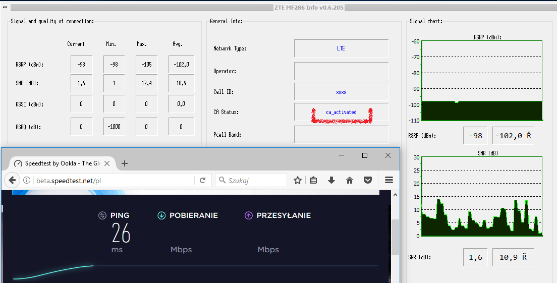

Kod mene isto rasulo i sad mozgam kako i sta.
Ukljucili LTE_A i doslovce me otjerali sa mog silosa ( odasiljaca ) u dvoriscu
Nisu pustili klasican CA signal nego na svakoj zasebnoj frekvenciji radi LTE_A.
B3 ( 1800MHz ) je nekih 800m od mene i signal mi je -77dBm
CAT 4 router fata danju 30Mbps, nocu potegne do 50Mbps.
CAT 6 router fata danju 90-110Mbps a za noc stiga sam na 125Mbps i jos cekam sitne sate...
B20 ( 800MHz ) je tu manje od 100m i signal je -59dBm
CAT 4 router fata danju 50/70Mbps, nocu potegne do 110Mbps.
CAT 6 router fata danju 110Mbps a za noc budem vidio ako nekim slucajem uspijem natjerati router da se spoji na blizi odasiljac.
edit: evo doceka spajanje na B20 uz 28 restartova routera pa netko je morao od nas dvojce odustati prije ili kasnije....
Ovo je sad brutalno za po nocu skidat... produzujem ugovor 200% sam ga prvo idem otkazat da ga dobim cim jeftinije
Ovih 110Mbps danju sam slucajno skuzio da je router promjenio frekvenciju ( mozda je B3 nakratko pao ) pa brzinski izmjerio.
U tih par mjerenja na B20 sa CAT6 routerom tocno mi je vuklo 10/20Mbps vise nego kad se vratio router na B3.
Ovaj sugavac ZTE mf286 sa tele 2 fw nemos natjerat na custom frekvenciju, isto kao i mf283+, jedino huawei b310/5 sto jos imam, to mogu al nisu cat6...
U globalu prosirili su samo bandwidth za download, upload je apsolutno isti bio vulgaris 4G ili LTE_A i tak svejedno jel router cat4 ili cat6,
brzina je uvijek oko 30Mbps pa cak i kad koristim vanjsku antenu ili radi sa svojim unutarnjima, taj B20 odasiljac tu kod mene je zakucan na
~30Mbps bar sto se tice uploada a bogme nisam primjetio ni da ovaj novi B3 ide nes brze...
edit: uopce nemam ideju zasto sam router forsira spajanje na slabiji signal.... pa cak i cat4 routeri isto rade tj. to sam skuzio kada sam testirao s mf283+ dok b310 je manualno bio na B20 ili B3.

silver_tip
di ti je to do 300Mbps kako reklamiraju kad prođeš 150Mbps onda si 100% siguran da si na obje frekvencije, a sad možda jesi možda nisi
Staro 24.10.2018., 18:21   #1552
silver_tip
silver_tip's Avatar
Datum registracije: May 2010
Lokacija: doma
Postovi: 2,904
Autor Nikox Pregled postova
Ma nisam 200% na 2 frekvencije, u zte info pise ljepo: ca deconfigured, kad je aktivan CA onda imas ispis u zte info tj. pisu ti oba banda, kod mene prazno.
LTE_A moze raditi samo na jednoj frekvenciji, bilo je price, rasprave i materijala o tome i prije, samo prosire spektar i vise nije sirina pojasa 10MHz nego 20/30MHz bubam...
Takodjer je i t-com tu kod mene na istu foru ukljucio LTE_A ali samo na 800MHz, nema uopce odasiljaca na 1800MHz ni blizu a uredno na 800MHz pise LTE_A. Brzine iste kao kod Vipa, identicne skoro...
Kako god, nije ni to uopce lose. Ispod 120Mbps ja danas nisam vidio. U ovo doba dana imat ovakvu brzinu je brutala, evo sad mjerim ovo, nemos vjerovat
U postupku sam nabavke Huawei CAT6 routera kojem cu moci manualno mjenjati band pa onda cemo dodatno potvrditi na to sto sumnjas, vidjet
cemo... ali deblo sumnjam da ista ima veze sa CA jer kad se router prebaci na ovaj blizji odasiljac onda skoci na 146Mbps gotovo svako mjerenje, ovaj na 1800MHz 140/1/2Mbps je plafon.

Staro 24.10.2018., 18:37   #1553
axo
Datum registracije: Sep 2017
Lokacija: Pula
Postovi: 1,433
kod mene kad lockam samo 800mhz radi na 45mbit tj isto tako na 1800 mhz... kad upalis obje onda pali 4g+ i ca aktivira. sa obdje frek ide na 110mbit u bilo koje doba dana i noci
Daj istrazi koji je najbolji ruter, da znam u sta investirati

zte mf286 radi CA samo ako mu piše LTE-A u sučelju(T-com)Neće ti ni pisati na kojim frekvencijama radi i uvijek će biti ca deconfigured bez obzira jel na jednoj frekvenvciji ili na dvije bitan je gore LTE-A
A vid ovo :
Ja ti velim da LTE_A i CA nisu jedno te isto. Ako je CA onda MORA biti zdruzivanje frekvencija dok na LTE_A
sam CA moze ili uopce ne mora biti aktivan a niti je moguc ako je samo jedan odasiljac u pitanju !
A mozda je CA moguc po jednom bandu ako ima dovoljnu sirinu pa je tako podeljen na 2 manja djela... i onda u nekoj teoriji
imamo 2 odsiljaca na istom mjestu i na istom bandu ali jedan emitira u odredjenom pojacu pocetnih frekvencija banda
a drugi emitira na krajnjim frekvencijama istog tog banda, teoretski moguce ali dali je tako u praksi .. ??
Kod mene Nema t-com na 1800MHz nego Samo na 800Mhz a svejedno pise LTE_A, kuzis na sta mislim ?
Druga stvar, tocno je razlika u brzini 10/20Mbps u ovisnosti dali mi se router spoijo na 800Mhz ili 1800Mhz,
na obje frekvencije pise LTE_A ali tocno po statusu signala "vidim" na koji odasiljac sam spojen.

Sve to stoji što kažeš al po jednoj frekvenciji u HR nema brzina većih od 150Mbps na 4G bilo 800 1800 ili 2100 a ovisi od uređaja do uređaja(kako ispiše spajanje na dvije frekvencije) kao što vidiš meni je LTE-A bez CA i brzine su 240 Mbps znači sigurno je na dvije frekvencije a ti imaš CA bez Lte-A na ovoj slici i brzine ispod 150Mbps. A u kojoj kategoriji je 4G+? Zte moj je od tele2 a tvoj?(Poljski)
