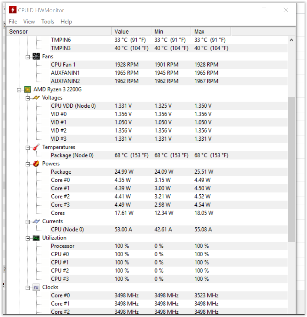

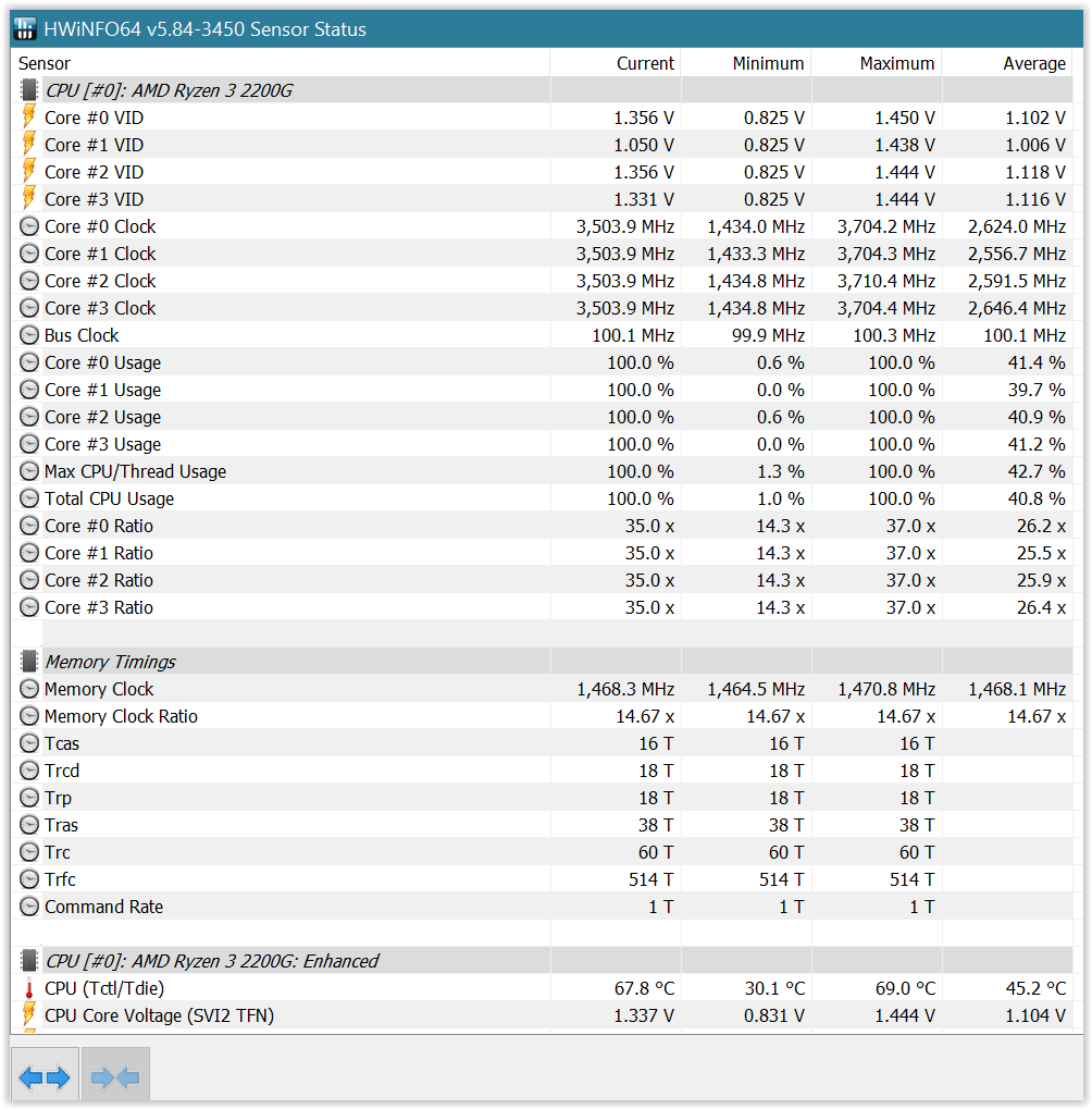

Staro 23.06.2018., 10:32   #682
lobo64
lobo64's Avatar
Postovi: 1,346
Konfa iz potpisa.
Pošto sam rookie u Ryzen priči, par pitanja:
CPUZ https://valid.x86.fr/dw2xp6
javlja previsoke temperature po mom mišljenju. HWINFO i CPUID HWmonitor javljaju totalno različite vrijednosti, uopće ne kužim na koju vrijednost trebam obratiti pažnju. Arctic Freezer bi trebao to bolje hladiti nego stock hladnjak. U winsima je uključen Ryzen power plan. U čemu je kvaka?
1,385 V za proc (bios auto voltage) je po mom mišljenju previše za default frekvu. Na koliko mogu downvoltati proc a da se ne ruši?
MSI B350 Mortar ima usranu regulaciju ventova; svaki put kad idem ispod 40% PWMa, javlja moguće čudno ponašanje ventova, što se ustvari i događa, u idlu skaču okretaji 500 okretaja gore-dolje.
Dali postoji neki program za kontrolu ventova a da pouzdano radi na MSI Mortar daski (Speedfan ne radi, provjereno)?
Staro 23.06.2018., 16:11   #683
Postovi: 8,438
HWiNFO je (naj)točniji (mada i Core Temp je OK), a za temperaturu i napon obrati pozornost na CPU (Tctl/Tdie) i CPU Core Voltage (SVI2 TFN). BIOS Auto postavke su svakak preagresivne, pogotovo kad je defaultni/tvornički CPU VID 1.2375V (ili manje) tak da ti to može poslužiti kao referentna točka, a ako uspiješ dobiti stabilan sustav s manjim/nižim naponom i željenom frekvencijom - nitko sretniji od tebe. Nažalost, za regulaciju broja okretaja ventilatora nemam ništ pametno za reći.
Staro 23.06.2018., 20:30   #684
lobo64
lobo64's Avatar
Postovi: 1,346
Evo scshotova HWMonitora i HWiNFO64.
Ili oba programa fušaju, ili nešto nije u redu. U oba programa max vrijednost za napon i clock jednostavno nisu realna. Pogotovo zato jer sam ručno u biosu smanjio CPU voltažu sa 1,3875 na 1,35.
BTW, bios na ploči je zadnji dostupan (flešan u dućanu prilikom kupovine).
Ima li neko od poštovanog članstva MSI B350M Mortar/R3 2200G pa da malo pomogne?
Sorry, krive vrijednosti, nisam refrešao. Evo sad novih slika gdje je voltaža 1,35 (Prime).
Makar mi se temperatura čini previsokom (68°).
Name:	Screen Shot 06-23-18 at 07.41 PM.PNG‎
ID:	19824   Click image for larger version
Name:	Screen Shot 06-23-18 at 07.42 PM.PNG‎
Zadnje izmijenjeno od: lobo64. 23.06.2018. u 20:48. Razlog: ispravak
Staro 23.06.2018., 21:03   #685
Postovi: 8,438
1.35V VCore i pripadajućih 68°C su zapravo sasvim OK, ali s tim naponom lako možeš probati ganjati ~4.0GHz OC.

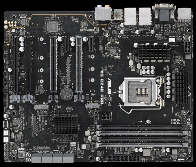

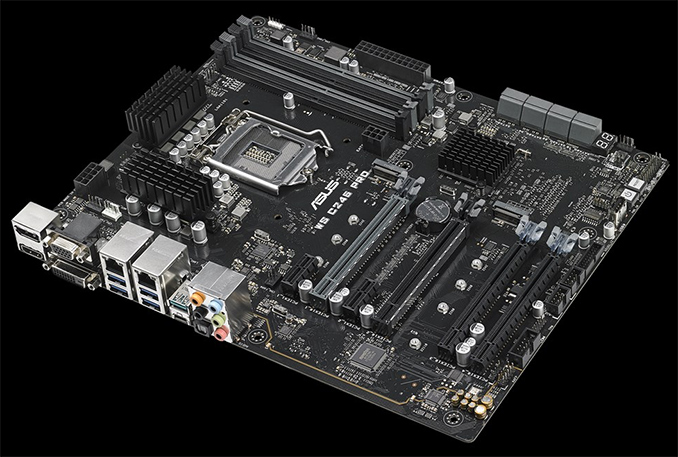

Nije mi jasno zašto vendori ne ugrađuju ovakve vrm hladnjake na consumer daske koji su sigurno učinkovitiji nego šikimikifensi sranja sa naljepnicama u bojama. Još da su bakreni a ne aluminijski...

Staro 29.07.2018., 09:51   #689
geronimo_2
geronimo_2's Avatar
Lokacija: Rijeka / Grobnik
Postovi: 4,302
Zato jer facabuk genracija voli bojice.
Kolko sam se puta pito isto.
Kad samo pogledam svoju z68 extr4 i sad od rodjota z270 extr4 i z370-pro4 dode mi muka.
geronimo_2 je online   Reply With Quote
Staro 29.07.2018., 10:03   #690
lobo64
lobo64's Avatar
Postovi: 1,346
Da, nažalost, izgleda da im marketing i đankfud sjebavaju živote od malih nogu...
