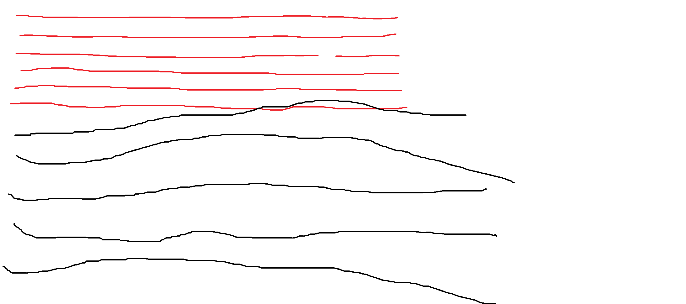

Mis na MK540 se jako cudno ponasa. Poskakuje. Prilazem iz Painta uzorak:
crveno: linije sam radio s MK330
crno: linije sam radio s MK540
Sto bi mogao biti problem, da ga vracam odmah?
Imam li pravo na DoA obzirom da je mrtav prvi dan?

Stavi ga na platnenu podlogu. Mozda je senzor samo sranje.

Stavio upravo... kao da je malo bolje, ali takodjer ne valja... jednostavno kad nije precizan, poskakuje
