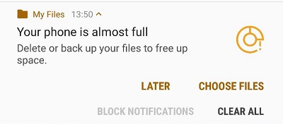

Jel postoji nacin da trajno maknen ovu noticikaciju za premalo free spacea. Imam 1.4 gb slobodno (od 32) i svako pola sata se pojavljuje. Nemogu je disableat kao ostale notifikacije, vjerovatno jer je od systema. Ne zelim sad brisat nista od aplikacija ni podataka. Ps prije sam imao i manje slobodnog prostora i nije se pojavljivala.
Mobitel je S6 sa zadnjim updateom.

Zaswajpaj notifikaciju udesno da ti se otkrije ona ikona od settingsa, klik, iskljuci notifikaciju.
Ako ne upali, morat ces adhell2 ili neki slican app i freezati my files app te instalirati neki drugi (pametniji) file manager

Ova ikona od setingsa nije pomogla, probat cu sa disable my files app... ionako ga ne koristim. Thx

Sad gledam kod sebe, ja nisam freezao my files app (inace freezao sam masu toga) pa evo mogu provjeriti ima li losih posljedica ako freezam. Brijem da je to samo file manager, nista vise.

Koji tocno app koristis za freezanje? Ja sam instalirao AppBlock (random search na storeu) i disableao My files, ali i dalje vidim da poruka se pojavi na 1-2 sekunde. Ps mobitel mi nije rootan.

Adhell2, malo je procedura za instalirati, ali je barem free i ne treba root. Pored freezanja appova, blokira i reklame:
https://www.google.hr/amp/s/forum.xd...-t3663559/amp/
Potvrdjujem da freezanje my filesa ne utjece na rad moba ni baratanje datotekama
