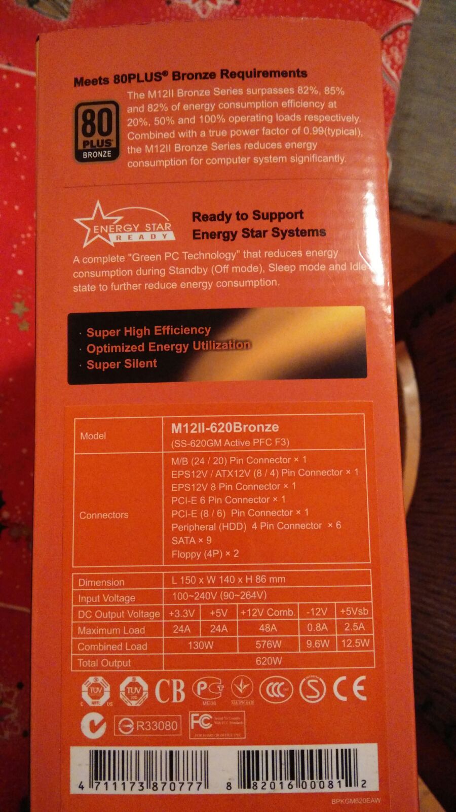

naime radi se o malo starijem seasonicu M12II-620Bronze (SS-620GM Active PFC F3)
1. stavio bih na njega jednu RX580 i ne jaku konfu. kako ima jedan 8 pinski PCI-E konektor i jedan 6 pinski svaki na svom kabelu. potrebno je 6 pinski saltati adapterom na 8 pinski. ima li tu nekih nedaća?
2. jel taj seasonic single rail sto se tiče 12V? ne piše mi apsolutno nigdje. ne mogu bas niti izguglati.

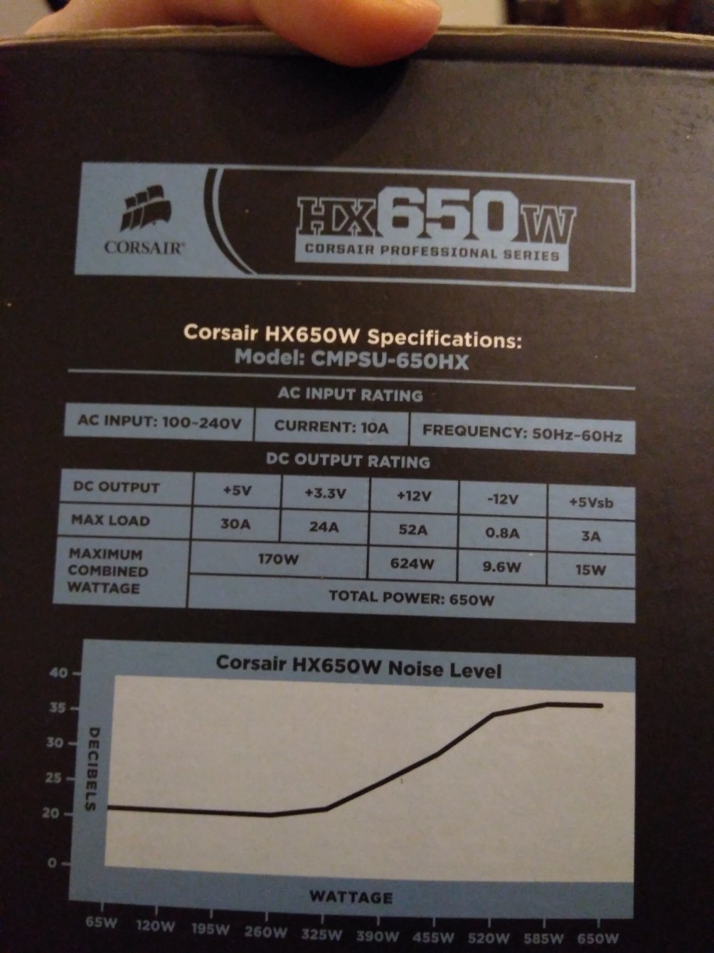

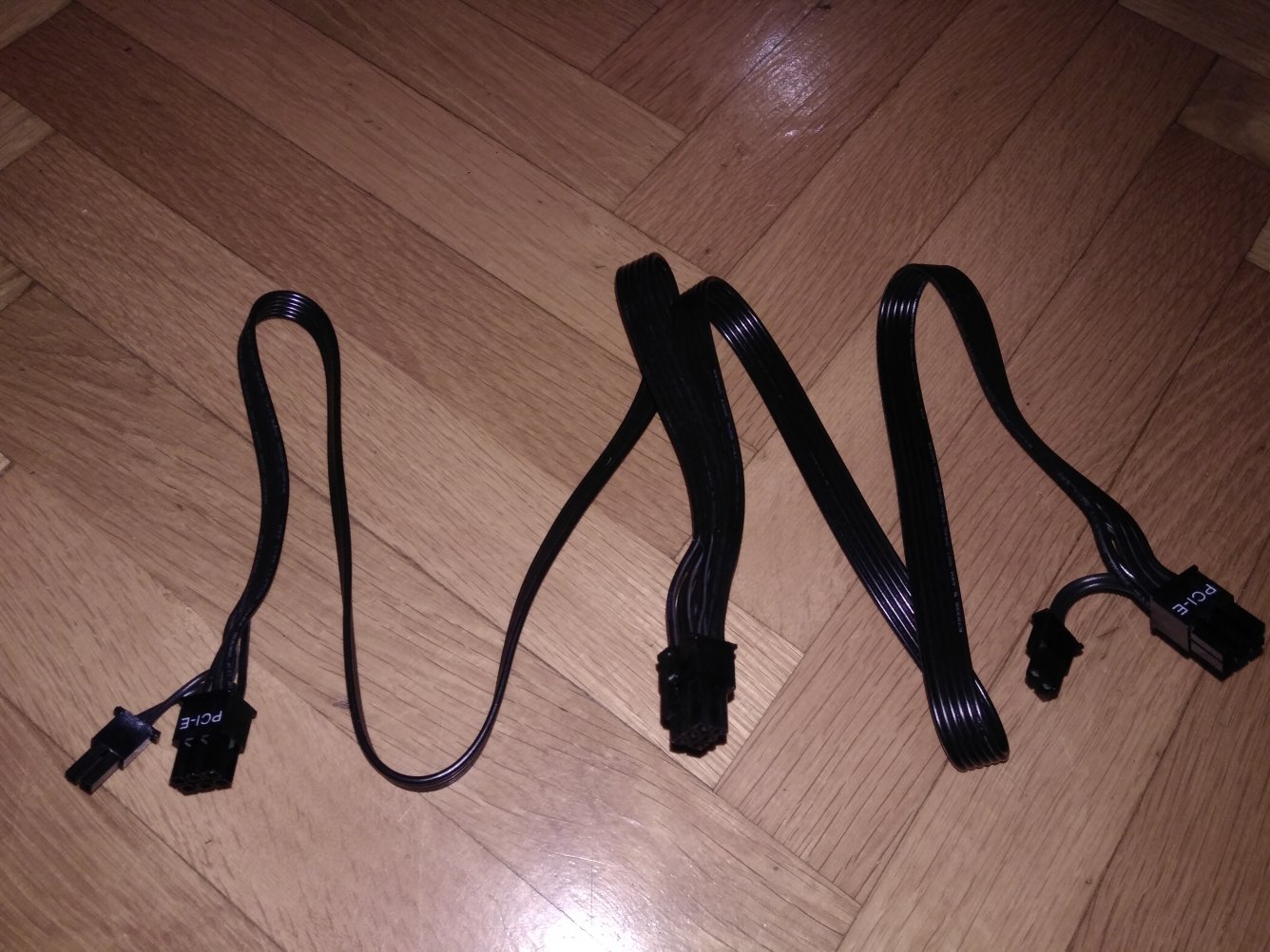

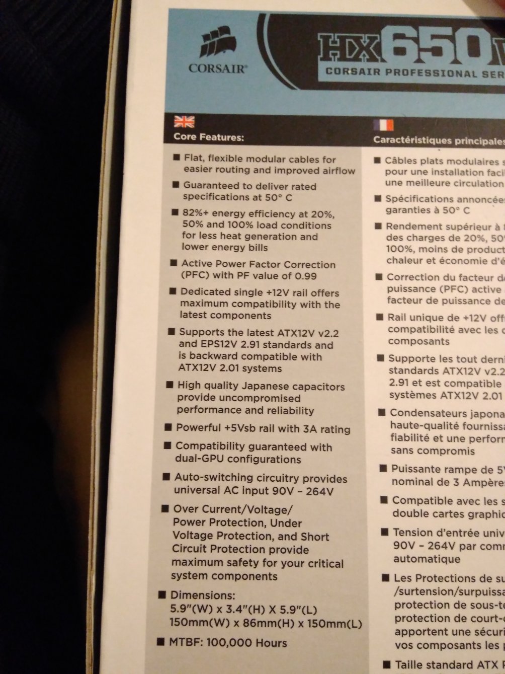

3. kombinirao bih ga sa corsairom HX650W (CMPSU-650HX) koji bi, jer raspolaže sa 4 PCI-E priključka, gonio još dvije RX580. zanima me ima li tu nekih nedaća jer su 4 priključka izvedena na samo 2 kabela, tj u Y ( vizualno i praktično bliže V) formi.
4. koje je najbolje rješenje za spajanje 2 PSUa u takvoj nekoj kombinaciji? tj što mi je potrebno?

Ovo pod broj 1 mislim da na 580ki ne bi trebao raditi jer ona vuče dosta struje a 6 vs 8 pi. Je razlika u napajanju 75w vs 150 ili 300. Lijen sam sad googlati

možda onda kombinacija prvi adapter 2 molexa - 6pin, pa drugi adapter 2 6pin - 8pin?
Možda to ali nisam probao nikada. Čekaj da se javi netko sa iskustvom 😀
