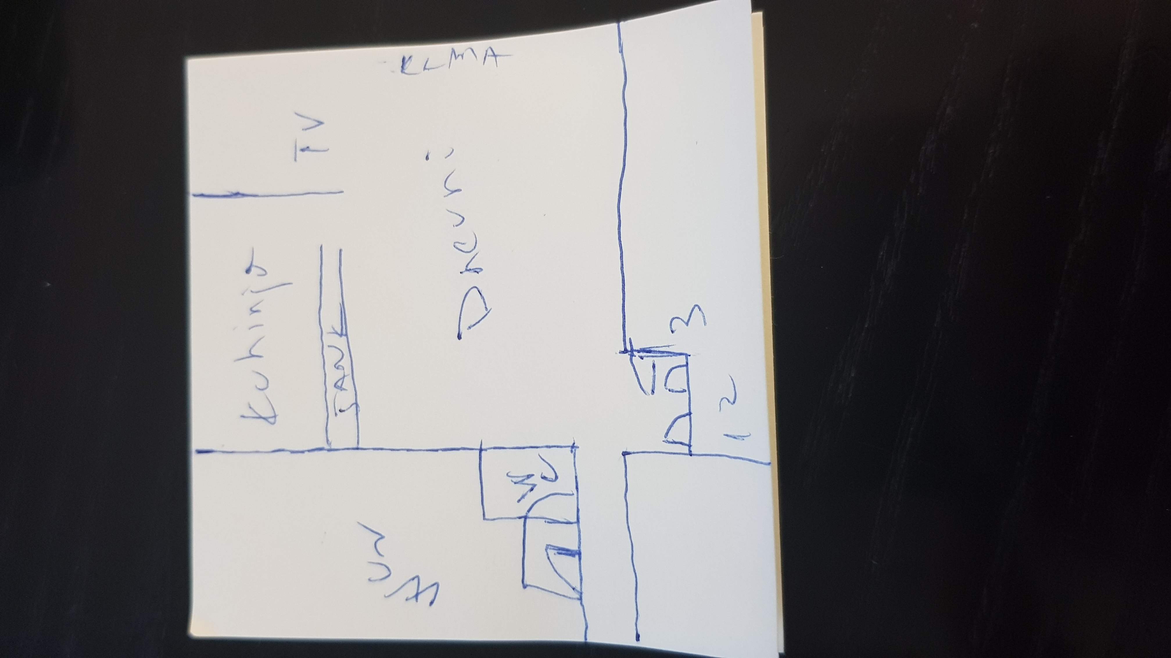

Da bi dobio ozbiljniju preporuku onda bi trebao dati skicu stana , m2 prostorija , izolacija , stolarija , greje li se ispod i iznad tebe , a mozda bi ta nova klima trebala imati poziciju stare klime jel je mozes skinuti ako zatreba .. Znaci za neku ozbiljniju preporuku treba i vise inf , pa i koliko si para spreman da za klimu das bez instalacije itd...
IMG_20171213_115524_1
IMG_20171213_114235
Inked_IMG_20171213_114244_LI
IMG_20171213_114301
Pozdrav opet,evo traženih podataka.Skica je kao od djeteta ali poslužit će svrsi...dakle prostorija gdje je klima je blagavaona(15ak m2) koja se naslanja s jedne strane na pravokutnu kuhinju(cca 7m2) s prozorom.U blagavaoni je isto prozor.Harmonika vrata su poveznica dnevnog boravka(cca 25%) gdje su izlaz na jedan balkon dok je drugi u blagavaoni i na kojem je vanjska jedinica(vanjska i unutarnja su praktički na jednom zidu).Klima koja je prisutna sad je CLASSE CL AC 18407,R407C plin,1900W grijanje,1950W hlađenje---neznam jel ovo 5kw klima...izolacija je prosječna iako je zgrada stara cca 50ak godina...građena je u ex yugi za prodaju pa je armatura svugdje i kažu da je betonska izolacija jako debela....prozori su drveni dvostruki,nisu idealni kao izolator ali nisu ni preloši.E sad,meni je često(stara puši ko turčin Oguz ) otvoren prozor "na kipu" dok klima radi....razlog mijenjanja klime je što postojeća troši struje ko ruska nuklearka ....evo dajte neki vaš prijedlog uz Raula za klimu...išao bih do 5500-6000kn...možda i više ako baš ima neki benefit od skuplje klime...mislim ići na 3.5kw..jel to ok?Može i bilo koji drugi model.Stolarija sve drvo uglavnom,meni se grije na klimu i hladi a stan dole i gore isto.Ovo je Dalmacija gdje je mediteranska klima 80% godine,zimi samo par dana iznimno hladno,prosjek 0 do -2(par puta -6 ali doslovno rijetko)...ljeti do 35-38 u plusu... ...

Pa s obzirom da retko kad ide ispod 0c onda bi trebalo da ti je dosta onaj Daikin a unutrasnja bi dobro legla na mestu sadasnje klime . Uzmi ili Daikina ili Toshibu , a ako ti je bitno i da ima wifi onda idi na Daikina jer kazu da je wifi za Toshibu bezobrazno skup ..

Da bi dobio ozbiljniju preporuku onda bi trebao dati skicu stana , m2 prostorija , izolacija , stolarija , greje li se ispod i iznad tebe , a mozda bi ta nova klima trebala imati poziciju stare klime jel je mozes skinuti ako zatreba .. Znaci za neku ozbiljniju preporuku treba i vise inf , pa i koliko si para spreman da za klimu das bez instalacije itd...[/QUOTE]
Sorry,nasarao sam nako kako mi je ostalo u sijecanju,jer sam taj stan zagovorio i bio sam samo 1 u njemu.
A cifra nezz ni ja kako se krecu,ocu da bude nesto kvalitetno jer kad se budem iseljavao klimu nosim sa sobom.Vjerovatno ce i ic na staro mjesto da se iskoristi instalacija postojeca ako mogne.
Fasada je nova izvana stiropor,unutra nije davno renovirano,stavljen je i spusteni strop.
Ovo 1,2,3 su vrata od soba sad one su raporedjene jedna iza druge,nisam bas detaljno crtao.

Ja da sam na tvom mestu , s tom m2 i sa jednom klimom, isao bi na TOSHIBA RAS -B16N3KV2-E (1) / RAS-16N3AV2-E (1) - 6479kn .. Za taj novac nemas jacu i kvalitetniju klimu , u najmanju ruku bi veci deo zime s njom izgurao a najveci neprijatelj ti moze biti raspored prostorija . Ali bas ovaj model sa r410a gasom a ne sa novim r32 , zato sto stara vezija ima Twin Rotary kompresor a novi model nema , s obzirom da takav kompresor imaju samo najskuplji i najbolji modeli onda ti to sve govori . Ima sve , od dobre modulacije do sasvim solidno snage . Lik greje kucu od 80m2 sa njom, malo neobicno ali kaze da je tako , pa ako je njemu dovoljna za to onda je i tebi za stan od 60-70 s tim da ce te zezati raspored tj dok ne krenes da se grejes neces znati kako ce biti . Naravno da je bolje da imas vise malih ali to ti je verovatno problem , a kako ne znas ni tacne m2 svih prostorija ovo je jedino sto ti mogu preporuciti . To je ako ces jednu klimu , ako ces dve onda je tu oko 8000kn + 2 instalacije , dobijes bolji komfor i vise toplote ali i klime iz nize klase , no svakako je uvek bolje vise manjih klima zbog boleg prostoranja toplote .
Jel znas bar kolika je m2 te dnevne sa trpezarijom i kuhinjom ?
Fujitsu ASYG 12 LU ... http://i.imgur.com/jqr3UJM.jpg
Stan 48m2 , PVC stolarija , jedan spoljni zid - cigla - 45cm , izolovan stiroporom s unutrasnje strane : decija soba 3cm , kuhinja 2cm , terasa spolja 5cm i iznad stana je tavan izolovan mineralnom vunom 10cm

A malo sam ja lose to i nacrtao,to je vise napamet bilo.
Iskreno ne znam tocno u broj,dnevni i to s kuhinjom nije toliko veliko kako sam ja nasara tu cca.20ak-25 kvadrata jer nema pregrada izmedju kuhinje i dnevnog osim sanka.
Sobe su dosta vece od svega ostalog.Kad bi ti znao preciznije nacrtat ili da vidis rasporeds jednom boljom klimom bi se to zgrijalo bez problema,bar mislim jer je izolacija nova,dobri otvori,a sve otvoreno,2 sobe i necu grijat svakako.
Ja sam nesto ovako gledao DAIKIN FTXP50K3/RXP50K3,kod nas je oko 8800kn.Volio bi da bude neka klima da podrzava i onaj wifi modul.
Koliko ugradnja moze kostati?
Manje jedinica mi ne treba jer kao sto sam rekao 2 sobe necu grijat.

Racunaj oko 1000 kuna bez racuna ili 1200 sa racunom.

Ma ne treba njemu grejac spoljne jedinice jer je kako kaze retko kad ide ispod 0c , jos ako je spoljna jedinica instalirana tu gde se ne prolazi , tek onda ne treba da razmislja o tome .
hrka11
Mislim da nemas potrebe ici za tim Daikinom, kolega ima Daikin TX50gv/RX50gv kod roditelja , kaze da je eksta klima ali kaze je za vece prostore jer nije bas tako prefinjenau radu tj jaca je , mislim da kod njega greju 60m2 . Kod tebe bi je ti stavio u 25m2 a to je malo za nju , mislim da je ta Toshiba u tvom slucaju . Pogotovo sto planiras da grejes samo jednu sobu .
Daikin RXP50K3 / FTXP50K3 - tvoj predog 8800kn
Pdesignh kW 4.60
SCOP 4.10
Klasa A+
Sezonska potrosnja 1570kw
Modulacija ( 1.7 - 7.7 ) kw
na -7c daje 3.99kw sa COP 2,.99
na -15c daje 4.20kw sa COP 2.06
na +7C daje 6.0kw sa COP 3,80
Daikin FTX50gv/RX50gv - ima kolega
Pdesignh kW 4.60
SCOP 4.08
Klasa A+
Sezonska potrosnja 1578kw
na -7c daje 4.07kw sa COP 2,35
na -15c daje 3.24kw sa COP 1.99
na +7C daje 5.80kw sa COP 3,63
Toshiba Suzumi + RAS-B16N3KV2-E - moj predlog 6500kn
Pdesignh kW 3,80
SCOP 3,90
Klasa A
Sezonska potrosnja 1362kw
Modulacija ( 0.9 - 6.9 ) kw
na -7c daje 3,36kw sa COP 2,49
na -15c daje 2,73kw sa COP 2,27
na +7C daje 5,50kw sa COP 3,62
A pored orginalnog resenja za Wifi imate i opcije za nekih 30e na AlliExpress-u , ti saljes preko moba komandu , wifi salje signal daljincu a on klimi . Jedino je problem sto wifi uredjaj , daljinac i klima moraju biti u istoj prostoriji . Znaci jedna od opcija ukoliko je orginalno resenje preskupo .
