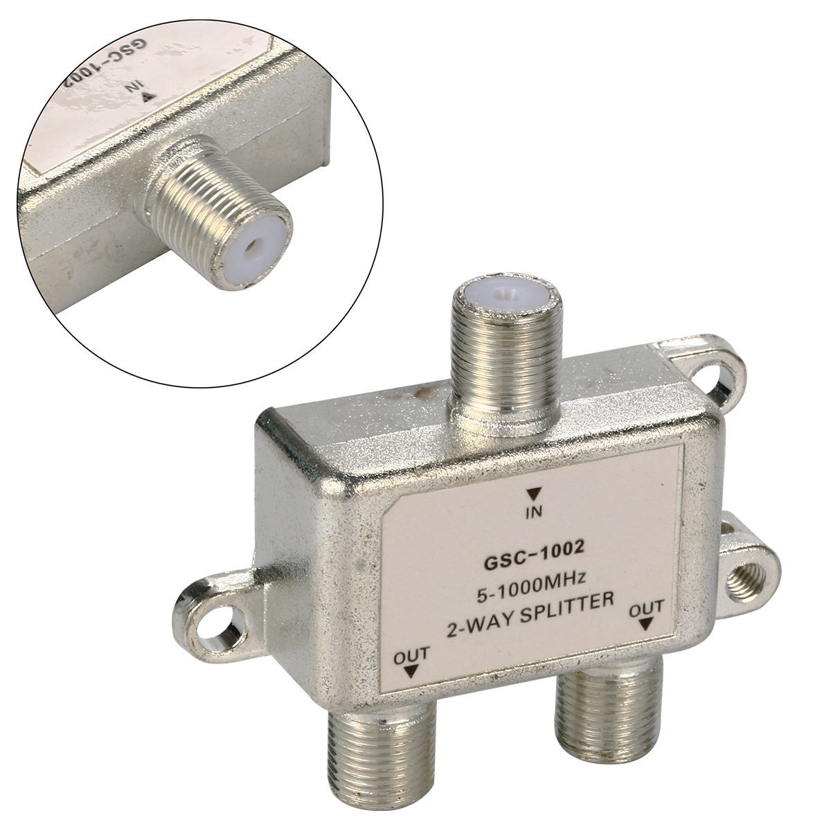

Coax splitteri ne propuštaju signal?
Njub sam pa mi treba pomoć:
alat kojim mjerim signal je multimetar, ovakav:
https://images-na.ssl-images-amazon....L._SL1500_.jpg
Imam coax od zgrade koji je spojen na pojačalo od zgrade (u pojačalo je spojena antena od zgrade)
Taj coax od zgrade je na ulazu u stan nadoštukan sa ekstenderom, ovakvim:
https://images-na.ssl-images-amazon....11Q7fZV4JL.jpg
Od tog spoja ide cca 5m tog kabela do razvodnog ormara. U razvodnom ormaru sam mjerio s multimetrom dal postoji signal i to da okrenem kazalju na ohm-e (na slici dolje lijevo, odaberem 2000k)
Multimetar pokazuje neke mijenjajuće vrijednosti, dakle ima signala na kraju kabela ili sam u krivu? Jer se ništa ne dešava onda znači da ne postoji spoj, ili?
Sve u svemu, taj kabel sam onda probao spojiti na nekoliko splittera bez pojačala na koji bi spoji kabele koji idu u sobe u stanu:
2-way 5-1000mhz, ovakav:
https://www.dhresource.com/0x0s/f2-a...-connector.jpg
i
6-way 5-1000mhz, ovakav:
https://i.ebayimg.com/images/g/XPcAA...voq/s-l300.jpg
Problem je da na izlazima više ne mogu izmjeriti ništa sa multimetrom, dakle signal ne prolazi.
gdje griješim i što da napravim kako bi imao uspješno splitan signal

mjeriš otpor između shielda i voda? zašto?
signal se mjeri odgovarajućim mjernim uređajem ili receiverom.
eventualno možeš mjeriti AC napon , instalacije po zgradama su poznate da nisu uzemljene pa na coax kabel šibaju po parsto volti.
PS - kakav signal je u pitanju? ako je samo dvb-t, onda imaš OK splittere, jedino - 6way splitter guši JAKO puno signala. 4way mislim da guši 8dB, tako da 6way vjerojatno oko 12dB.

Multimetar za TV antenske sustave ništa ne vrijedi za signal, jedino se može provjeriti spliter da li provodi istosmjernu ako se na njemu nemože pročitati.
Kolega lipo reče jedino neki spektralni analizator (a posluži i mali portabl TV).
