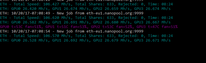

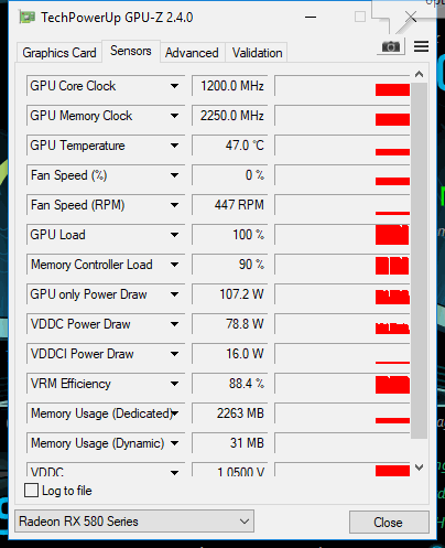

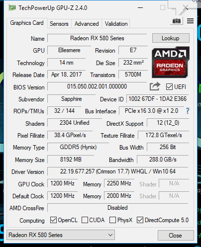

Staro 20.10.2017., 07:13   #193
Dakyminer
Datum registracije: Oct 2017
Postovi: 11
Koje drivere koristiš? Kako oc-aš, koje su postavke?[/QUOTE]
u batu:
-tstop 85 -tt 65 -fanmin 40 -fanmax 100 -cclock 1200 -mclock 2250 -cvddc 970 -mvddc 950
rom sam stavio ovaj :
https://mega.nz/#!R0gCkajK!OAp3e4YrX...uO6SxZwu0U2mlk
sa ovim postavkama imam 26Mh/s i na 4gpu rig troši oko 720w iz zida-
jel to ok? nemogu postici vise Mh/s a mislim da bi trebao.
hvala na brzom odgovoru.

Staro 20.10.2017., 07:15   #194
maXonja
bu
maXonja's Avatar
Datum registracije: Jan 2017
Lokacija: VŽ
Postovi: 2,595
Te kartice moraju raditi 31 MH/s

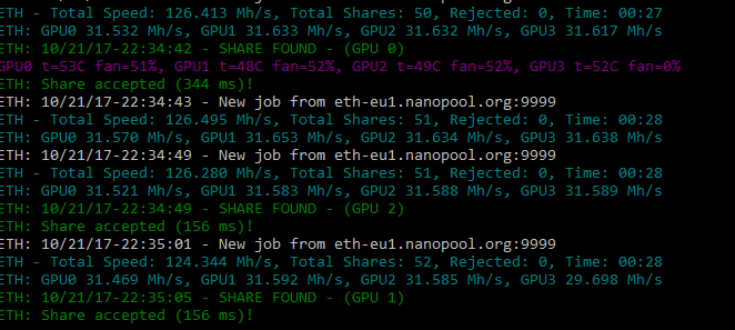

Staro 21.10.2017., 01:21   #198
Dakyminer
Postovi: 11
Autor maXonja Pregled postova
Pozdrav
Jel moze neki info kako do 31Mhs
Dakyminer je offline   Reply With Quote
Staro 21.10.2017., 09:58   #199
maXonja
bu
maXonja's Avatar
Lokacija: VŽ
Postovi: 2,595
Maymunov strap za hynix, memorija na 2125MHz i to je to
