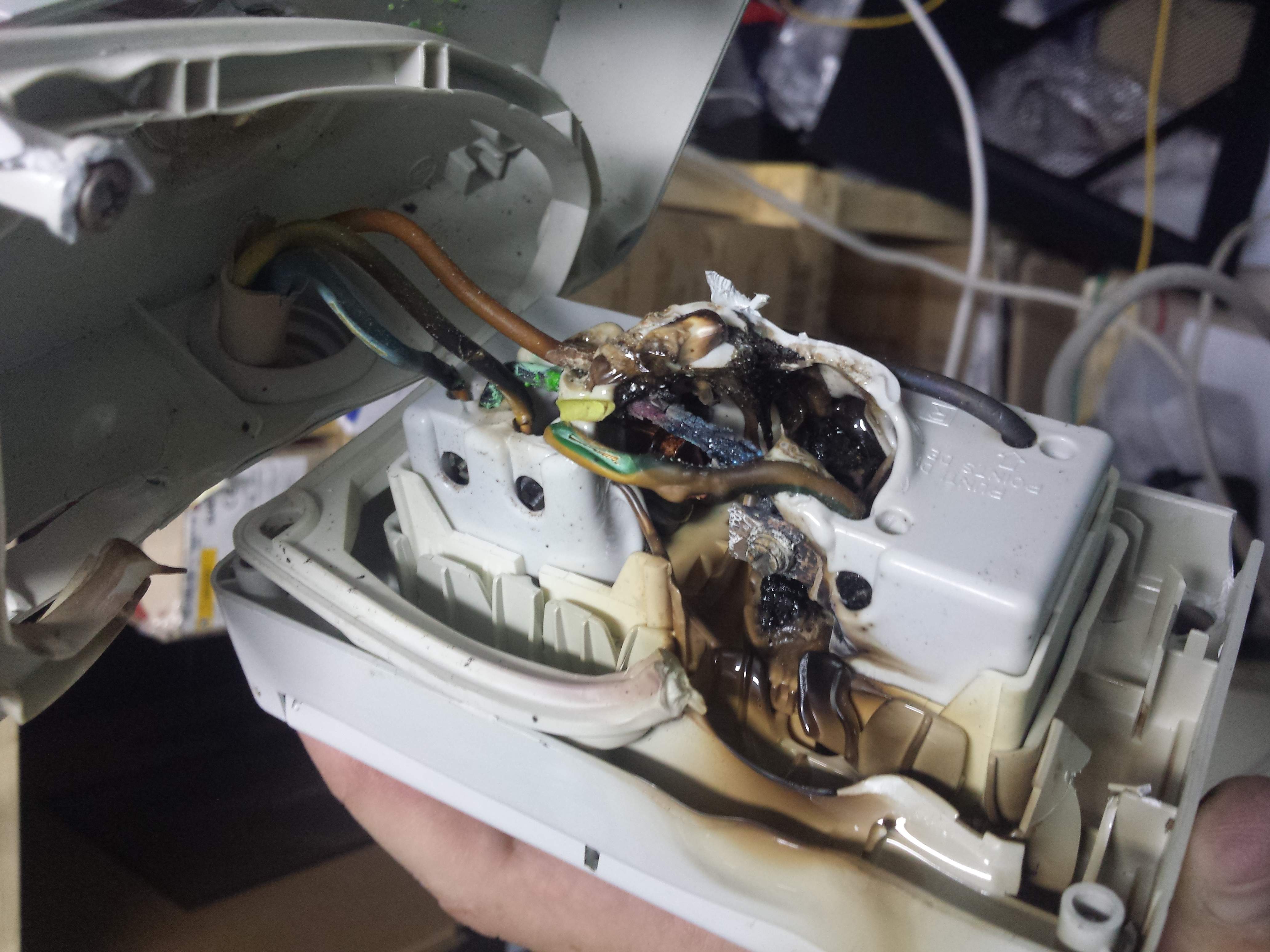

Evo da ne budem jedini koji ne spava mirno!
To se moze i vama dogoditi buahahhha!

Utičnica pregorila ili?

Da, na nju spojena belkin prenaponska i 2.4kw rudara.
Problem je bio u tom spoju izmedju dvije uticnice, jedan kabel je tanji a drugi deblji pa nisu imali dobar prihvat.

Autor tskarda Pregled postova
Identičnu situaciju imam i ja, APC prenaponska i 5 rigova spojenih.

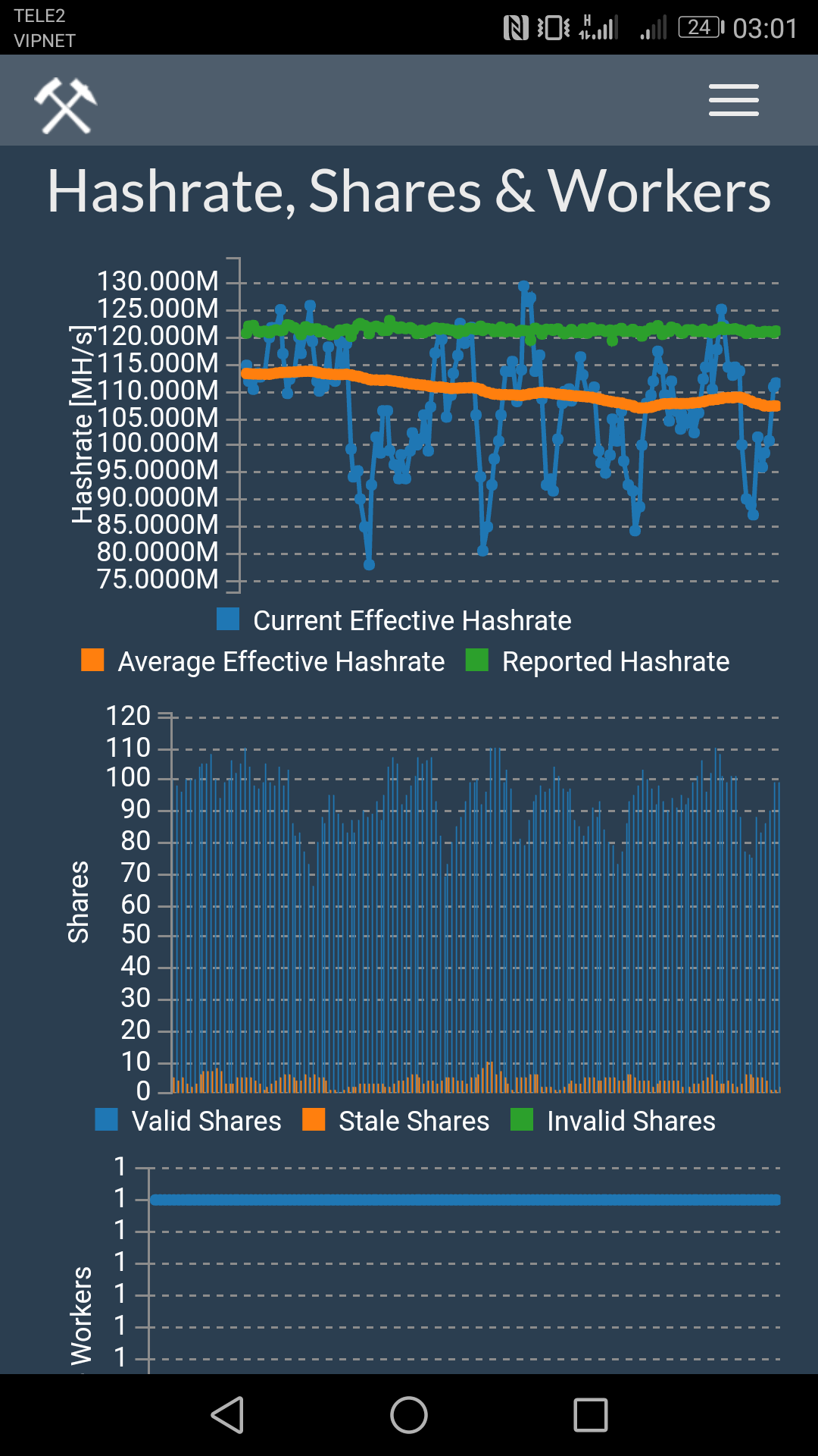

Bok,
Jel zna netko zasto mi effective rate ovako nestabilan? Do jucer je bilo sve ok i onda je podivljao. Kao sto vidite reported rig rate mi je stabbilan. Jel mogu ja nekako na to utjecati?

Autor Milo Dijete Pregled postova
Bok,
anyone?
anyone?
To je do sreće (luck) pool-a.
