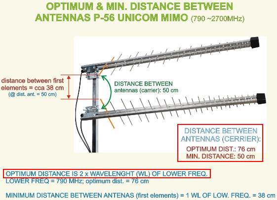

koliko se meni čini da je tih 5 korisnika za server, a ne općenito koliko je ljudi je na uređaju
*Up to 32 wireless users could be connected simultaneously
prema ovoj slici
moram pomjerat antene
prema toj formuli razmak za 800mhz je 76cm optimalan
a za 1800mhz 35cm
i ono što mi još nije jasno...
na slici gore su antene prema vani, a ovdje prema unutra
jel to igra ulogu?
ID:	18004   Click image for larger version

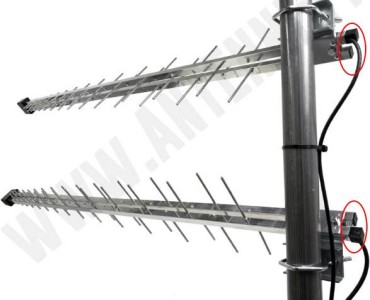

Lokacija: st
Postovi: 596
Da se priključnim diskusiji
Dali je potrebno stavljati ove dvi antene ovako kao na slici (gore) ili i jedna daje rezultate?

ali pislao je da tele2 koristi 1800mhz, a ovdje ti je "obična" tv antena neadekvatna. vip je na 800mhz, šta ulazi u stari tv opseg pa je zapravo normalno da obična riblja kost radi.
Kako spojiti riblju kost na router? Router ima dva konektora za vanjske antene i kad se spoji samo jedna eksterna antena koja dođe u paketu sa njim signal je znatno slabiji nego kad su obje te antene spojene. Brzina DL/UL također ovisi o međusobnom položaju tih eksternih antena, npr značajno povećenje brzine se dobije kad su stavljene pod 45% u odnosu jedna naprama drugoj iako mi je signal u decibelima slabiji kad ih tako postavim brzina DL/UL je najveća koju mogu dobit na svojoj lokaciji sa tim antenama koje dođu u paketu sa routerom. Sad me zanima kako spojit riblju kost za postizanje što veće brzine. Zna li itko?
ps. ispričavam se nisam pročitao sve postove. Sad vidim slike i objašnjenja.
