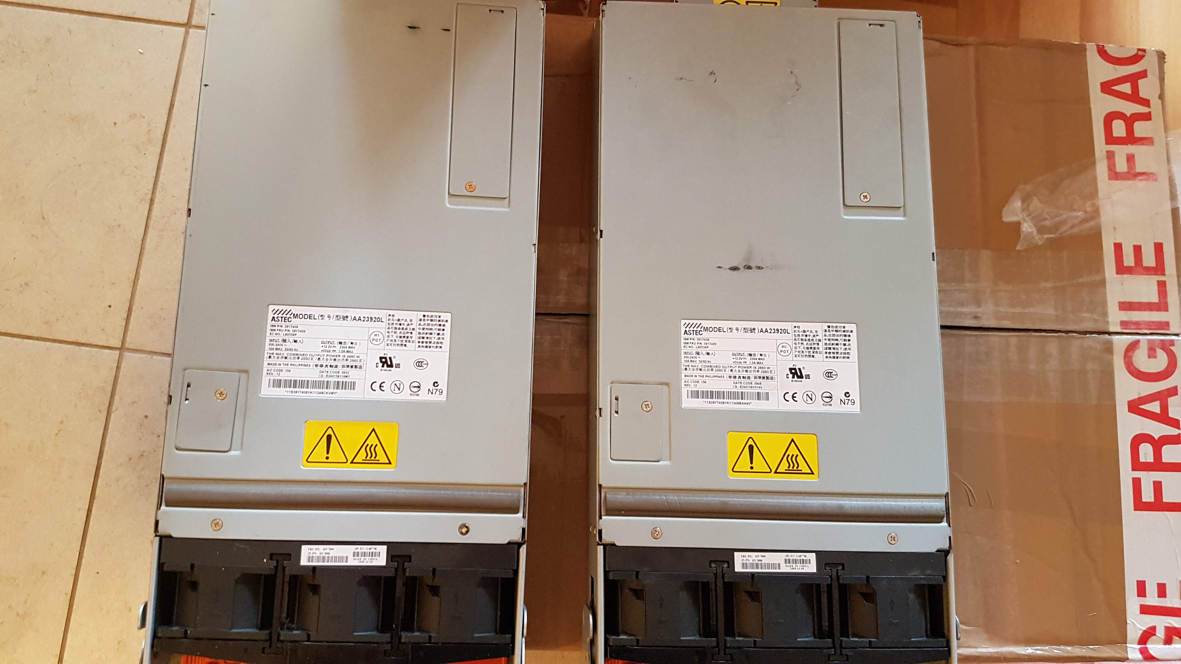

da vam se malo pridružim, počele stizat komponente za nove rigove. Ovih dana očekujem i ostatak od napajanja.
ID:	17973   Click image for larger version
shimpa je offline   Reply With Quote

Kolko railova ima?
Bude išlo u kučište ili open-air?
Svakako nastavi sa slikicama, vrlo interesantan build.
Za sada open air, u daljoj budućnosti mi je cilj u 4U rack kućišta stavljat (daleko je to još ali tome težim). Neću stavljati previše slika, tek toliko da ozbiljnom communityu pomognem sa idejama ako nekoga zanima detaljnije uvijek možemo preko pm-a.
Svako od ta dva napajanja je za 2 riga. 3kW komad.
Danas dolaze kabeli, konektori i riseri, ide 14 PCIe po napajanju (za 2x7 card rig) + splitteri za risere. Pico za matičnu.
Uglavnom prelazim potpuno na to, kada stigne i ostatak prodavati ću sve "stare" risere i napajanja po kršćanskim cijenama, ne bih o količinama iz očitih razloga. Napajanja ima Corsaira 1000W, Chiefteca 1250W, Zalmana 1250W, BeQuieta 1200W, sve gold ili bolje.
