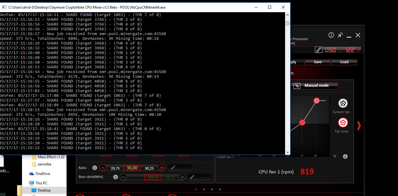

Evo ja malo za probu upalio claymore v3.5 pa da podijelim...win task manager javlja usage od 62%, ne znam podesiti da sve koristi, hashrate pise cca 370 h/s. cpu je ryzen 7 1700, sve stock

Daj probaj dodati "-t 8 " a i kasnije "-t 10 " . Mislim da on mora ići preko 450

-t 8 daje isto kao i do sada.. -t 10 rezultira vecim cpu usageom ali manji hashrate..

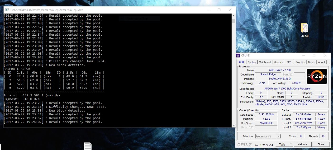

probao drugi miner (xmr stak), 8 threadova, proc stock - cca 500 h/s
