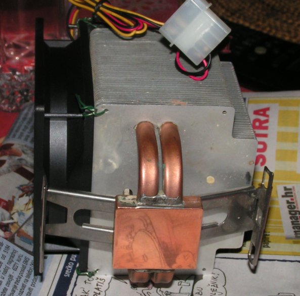

Ubode se taj GlacialTech 92mm vent (u ve-mulju je bio kakvih 15-ak šekela (oko 30-ak krznaša )
Način spajanja venta na tijelo coolera je u Rvata uobičajen i obljubljen drot-mod
Drot tanji vulgaris (u ovom slučaju popaljen iz ženine kutije u kojoj drži pizdarije za aranžmane cvijeća i sličnog šušmarinja) se provuče kroz gornju rupicu na listiću coolera, provuče kroz škulju na ventu i par puta zavrne kombinirkama...to je sve...
I izgleda ovak:

E fala Jelc, al samo da pitam, jel ima kakvih vibracija kao posljedica takvog moda?
Staro 01.02.2006., 22:01   #26
Jelc
Super Moderators
Datum registracije: May 2002
Postovi: 17,485
Samo sam ga isprobao "u ruci", komp mi je još u djelovima po stolu-neću stavljat Freezera natrag dok sve ne očistim i stavim u kutiju.
Ovak mi izgleda bez vibracija i dosta tiho...
Pouzdano znam da nema.
A hlađenje je poboljšano
BTW, bazu koju vidite na freezeru je moje maslo i tak mi sad zgleda i baza Sonic Towera.
