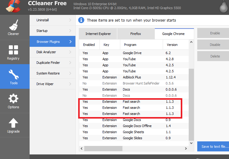

Uglavnom fast search neki koji konstantno ruši chrome odnosno postavlja extension. Chrome resetiran i sve extenzije izbrisane no pri ponovnom otvaranju chroma automatski se opet pojave. Sa CC Cleaner sam locirao lokacije gdje se nalaze no CC mi neda izbrisati datoteke.Kada probam izbrisati javlja mi:
ERROR:
"SOME OF THE SELECTED ITEMS CANNOT BE CHANGED AS THEY ARE PROTECTED BY THE BROWSER"

Scan je završio i Chrome ne pokazuje više nikakve ekstenzije i izgleda da normalno radi no brine me jer i dalje u cc cleaner pokazuje da na chromu ima extension.
Jel se moram brinuti oko toga?
Chrome kod svakog prvog pokretanja crash-a.o.O?

Chrome sam deinstalirao i nanovo instalirao više puta nego kose imam na glavi i stalno se vraćala ekstenzija. Kad izbrišem chrome virus se zaveže za explorer ... UGLAVNOM
ADWARE mi je rješio problem. Izbrisao i blokirao ekstenzije i zasad mi nigdje ne javlja da ima ikakav virus također i CC javlja sve čisto a chrome radi normalno.
