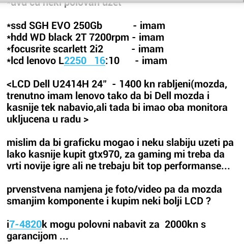

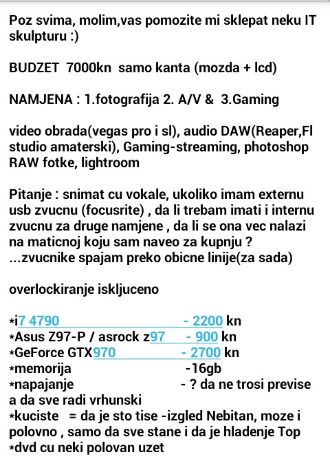

ketchupp
budet 7k kesh, Zg A/V adobe, cs, gaming, Daw reaper fl studio
Poz
Putem moba ne mogu ni copy/paste text pa,cu pokusati slikama.
Jer sam pisao nekoliko puta i sve se obrisalo, a vech danima pokusavam uclanit se u r
razne forume al tesko kad sam na mobu.
ID:	16596   Click image for larger version
